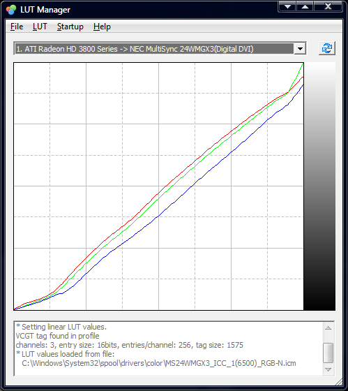

Habe den NEC mir auch gekauft, hatte aber ziemliche Probleme die Farben richtig zu kallibrieren.
Ich war mit den Standardfarben bzw der Konfigurationsmöglichkeit ziemlich unzufrieden.
Ich habe zuerst einmal angefangen mit meinem Colorimeter angefangen, die Monitor über die umfangreichen Menüoptionen (u.a. RGB Gain und Offset) Hardwareseitig zu kalibrieren.
Habe dazu 20% und 80% Grau genommen und das über Offset und Gain so verteilt, daß die Farben RGB ausgeglichen waren. Dann waren meine hellen Grautöne aber allesamt deutlich mehr Rosa (Rot) als Grau.
Ich habe alle möglichen Voreinstellungen (wie STD1, STD2, Film, Foto, etc.) ausprobiert.
Bei einem war es nicht so schlimm wie beim anderen, aber die richtig hellen und auch die richtig dunklen Grautöne waren deutlich Rot gefärbt.
Dann habe ich über die Kalibrierungssoftware meines Colorimeter den TFT kalibriert, und was dabei rauskam, kann man in dem angehängten Bild sehen.
Die beiden Roten Punkte sollen die 20% und 80% Helligkeit darstellen, die ich Hardwareseitig kallibrieren konnte.
Wie man sehen kann, mußte die Software da nicht viel verändern. Auch die Werte zwischen 20 und 80% sind ok. Darunter und darüber gehen die RGB-Linien aber deutlich auseinander. Am deutlichsten wurde Rot zurück genommen - deswegen hatte ich davor den Rotstich.

Ich frage mich nur, warum das LUT hier im Test so viel besser aussieht.
PS
Mir war das alles jetzt doch ein wenig komisch vorgekommen...
Ich habe ja die RGB Offset Werte stark manipulieren müssen (RGB =52/44/34) um die 20% (Helligkeit) Grau farbneutral zu bekommen.
Also habe ich jetzt extra mal das in dem TFT-OSD voreingestellte RGB Profil (also "N") genutzt und nochmal neu kalibriert.
Das 2. Bild zeigt das Ergebniss.
Hat sich also leider nichts geändert, prinzipiell immer noch das selbe Problem.
