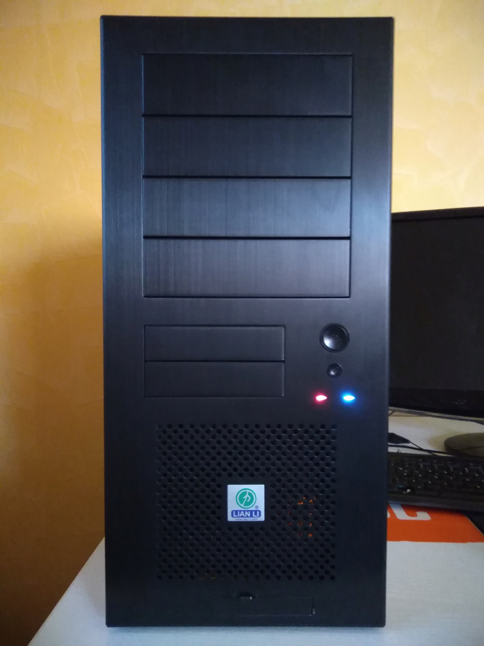

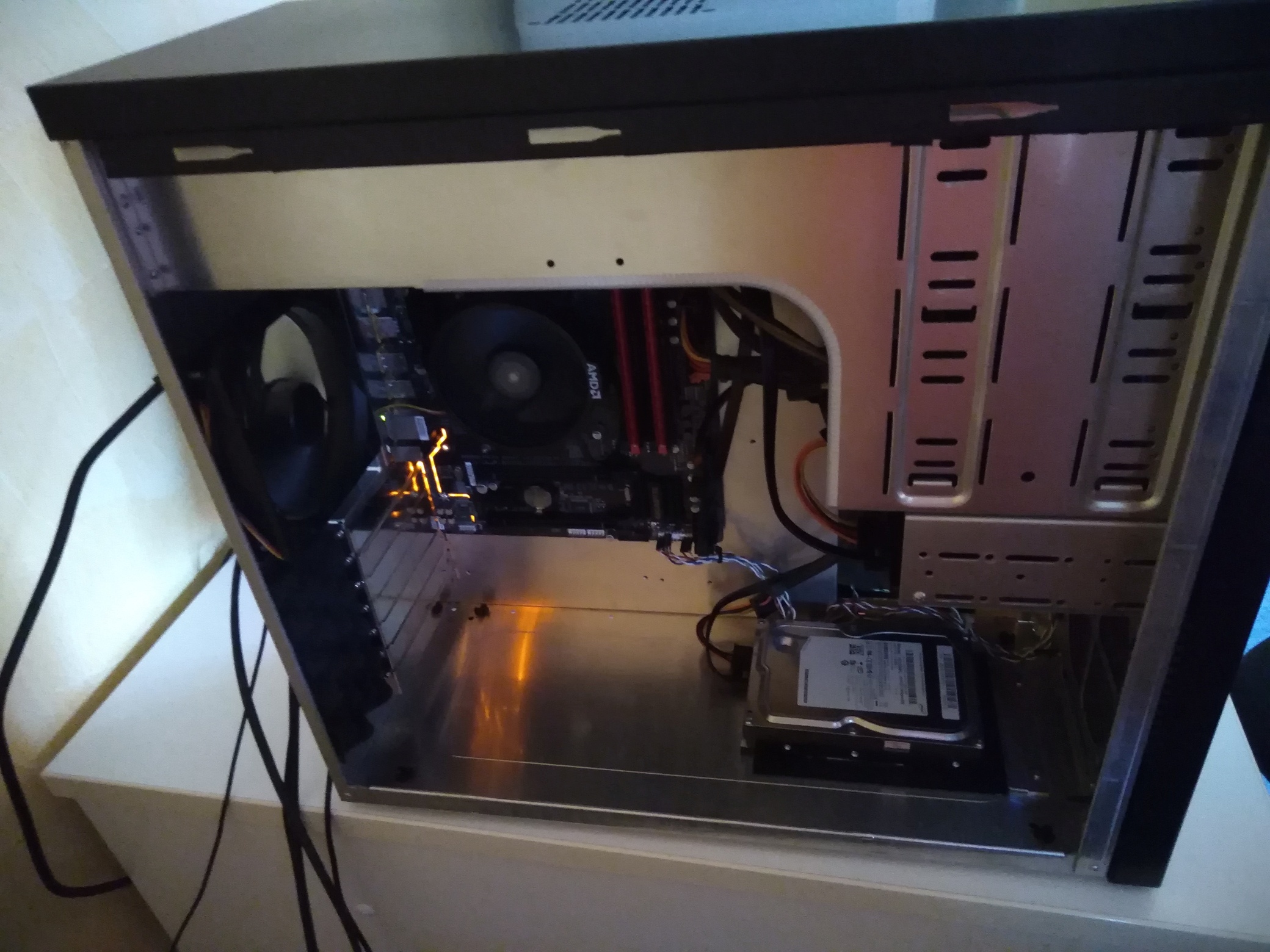

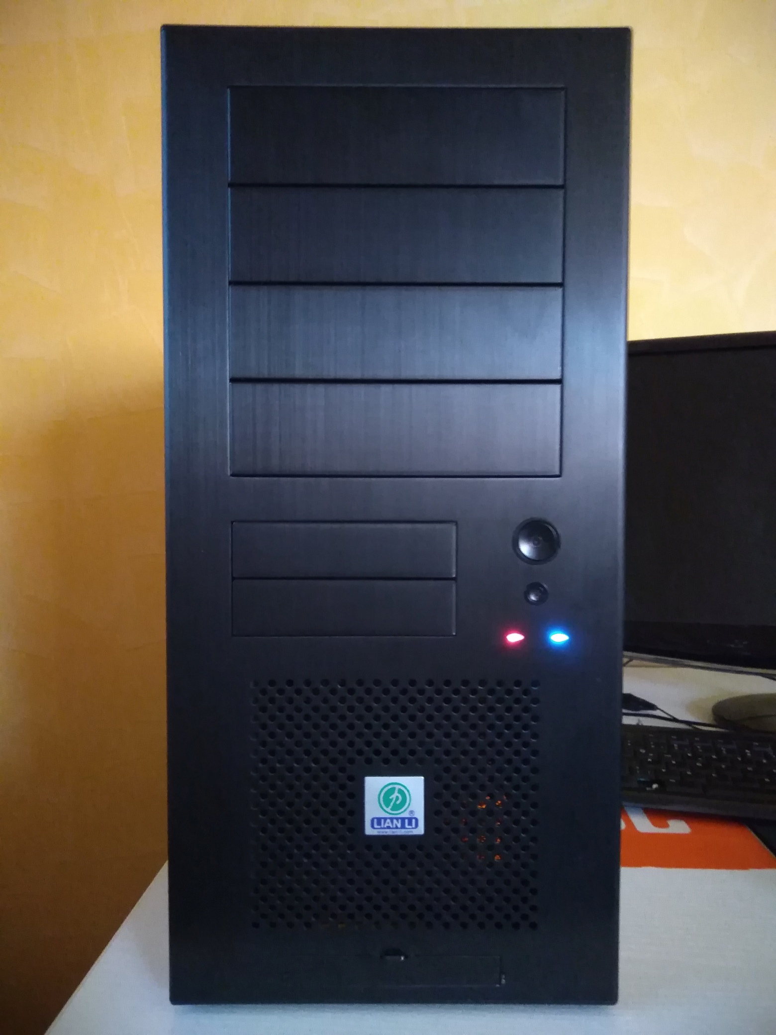

Da ich noch andere Hardware über habe, werde ich versuchen den PC als Komplett-PC zu verkaufen, sollte aber im Lian Li Case kein Problem sein. Danke an alle die versucht haben das Problem zu lösen!
