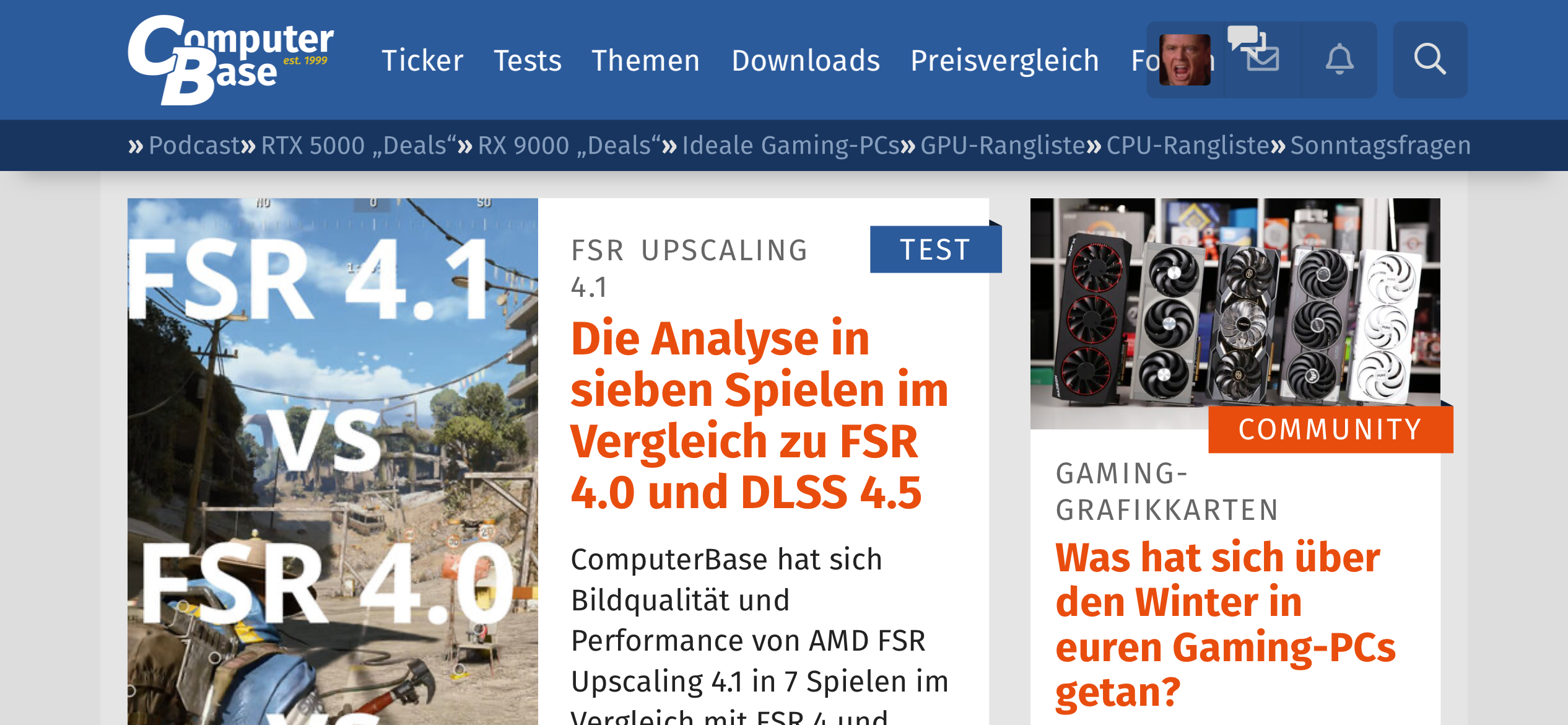

Hallo CB, hallo Technik!

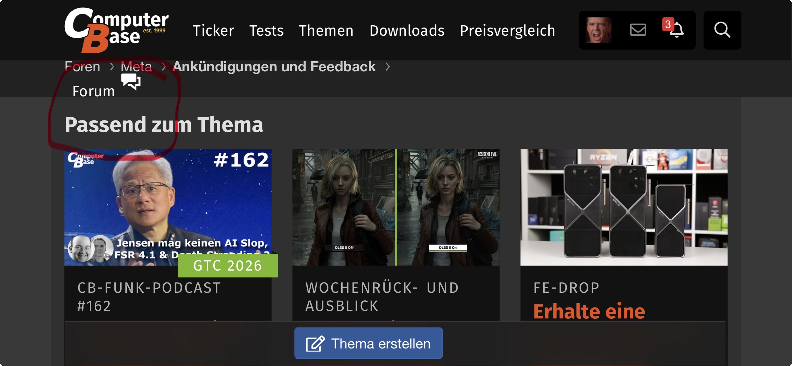

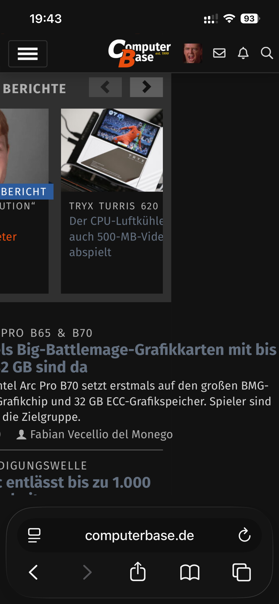

Seit dem für mich verkorksten Launch von iOS 26 habe ich täglich auf der CB Seite Anzeigefehler die mich nerven.

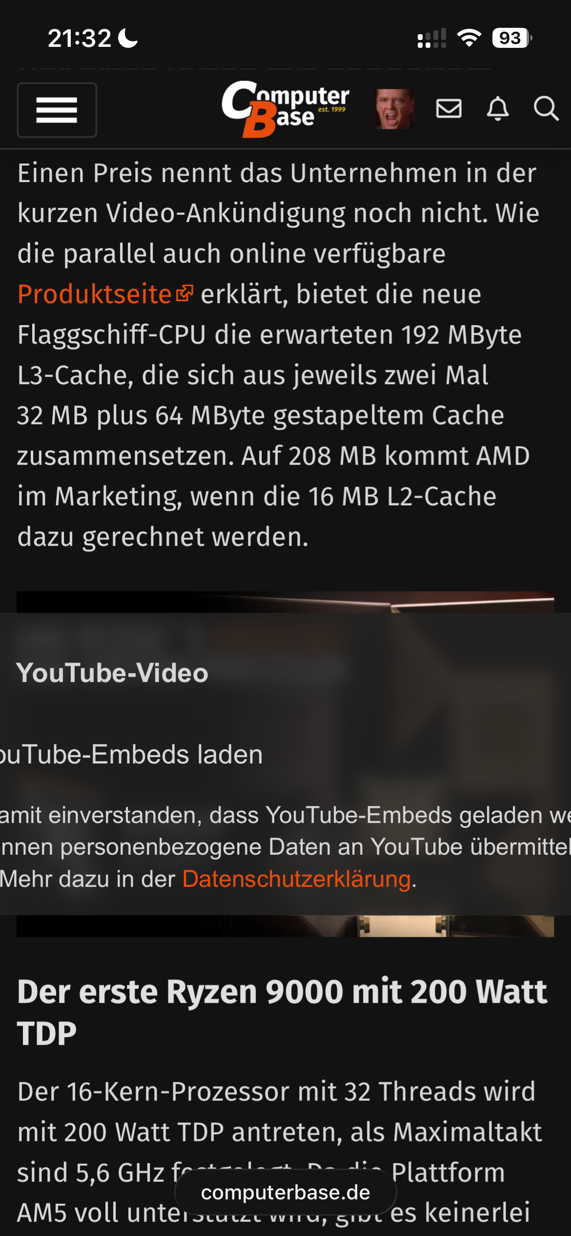

1. bei eingebetteten YouTube Videos

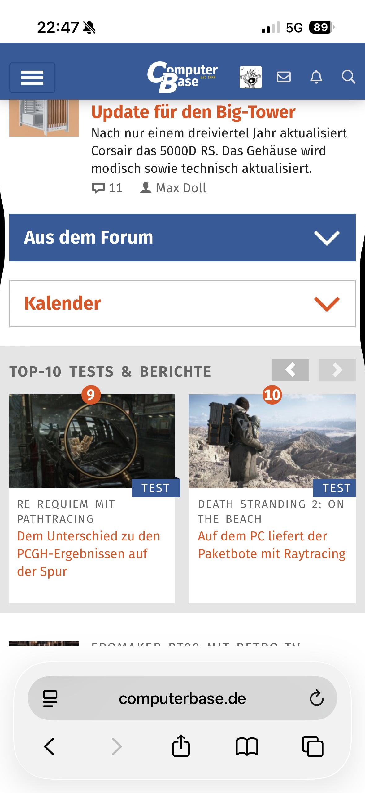

2. bei bei Meldungen mit viel Text
Ich benutze ein IPhone 13 Pro und habe iOS 26.3.1a drauf, allerdings bestehen die Fehler schon seit Anfang iOS 26.
Der zweite Fehler ist sogar noch nerviger, da man dann korrigieren muss, über den ersten Fehler kann man drüber weg sehen.

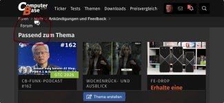

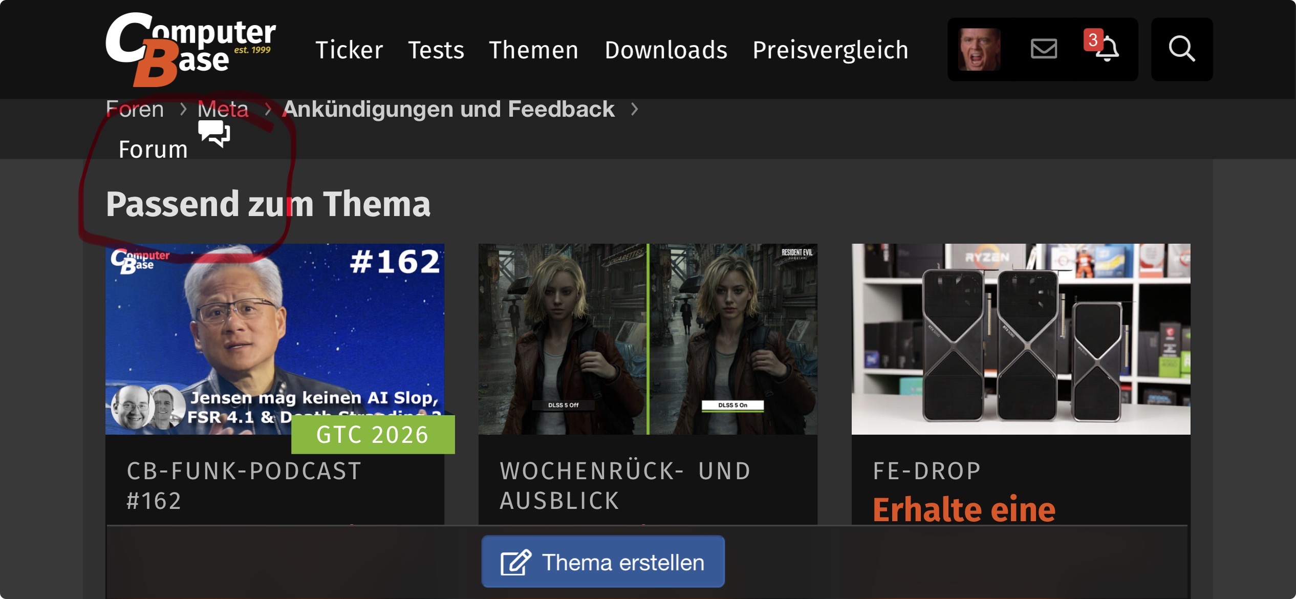

Wo ich gerade dabei bin fällt mir noch ein dritter Fehler auf im Querformat.
Das Wort Forum passt nicht in die oberste Zeile und ist deshalb frei im Artikel/Text zu finden.
Meine iOS Anzeige Einstellung ist auf ein Tick größer als Mittel, sollte dies wichtig sein.
Vielleicht könnt ihr ja Abhilfe schaffen!
Danke!

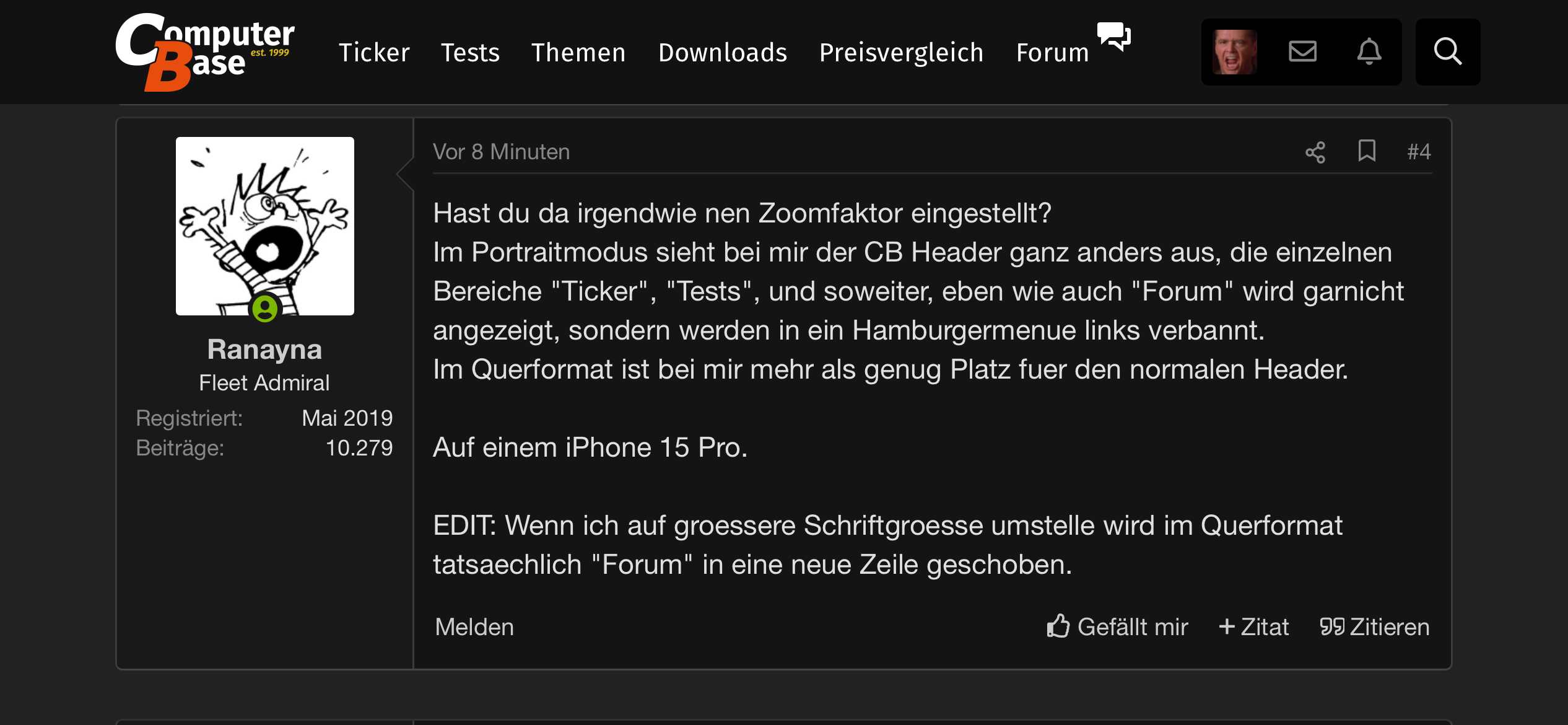

Hast du da irgendwie nen Zoomfaktor eingestellt?
Im Portraitmodus sieht bei mir der CB Header ganz anders aus, die einzelnen Bereiche "Ticker", "Tests", und soweiter, eben wie auch "Forum" wird garnicht angezeigt, sondern werden in ein Hamburgermenue links verbannt.
Im Querformat ist bei mir mehr als genug Platz fuer den normalen Header.
Auf einem iPhone 15 Pro.
EDIT: Wenn ich auf groessere Schriftgroesse umstelle wird im Querformat tatsaechlich "Forum" in eine neue Zeile geschoben.

Auf 100% im Querformat sieht die obere Zeile jetzt ordentlich aus.

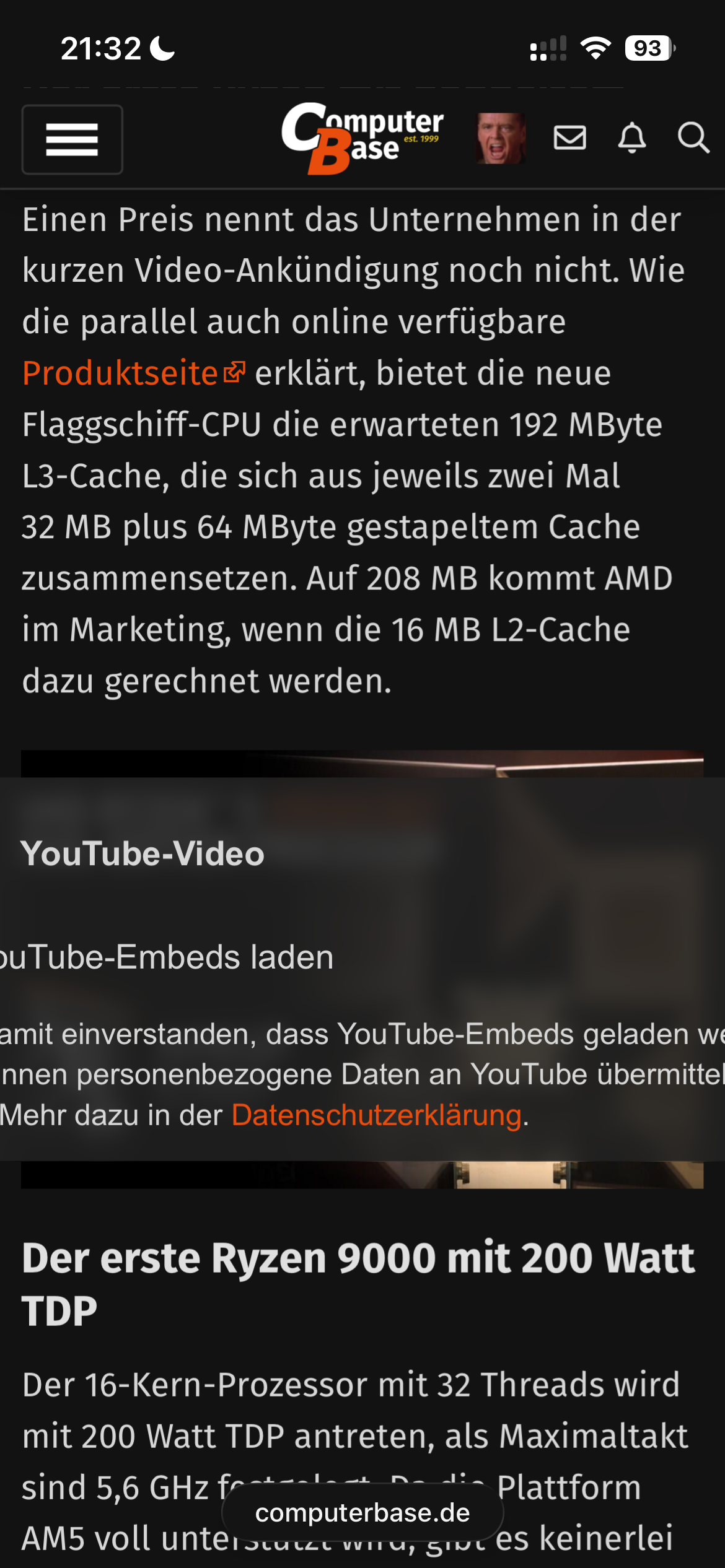

Deine anderen beiden Probleme kann ich so nicht nachstellen. In Artikeln eingeblentete YT Videos, bzw. der Consent Platzhalter, wie bei dir, sieht normal aus, auch wenn ich die Schrift groesser stelle.

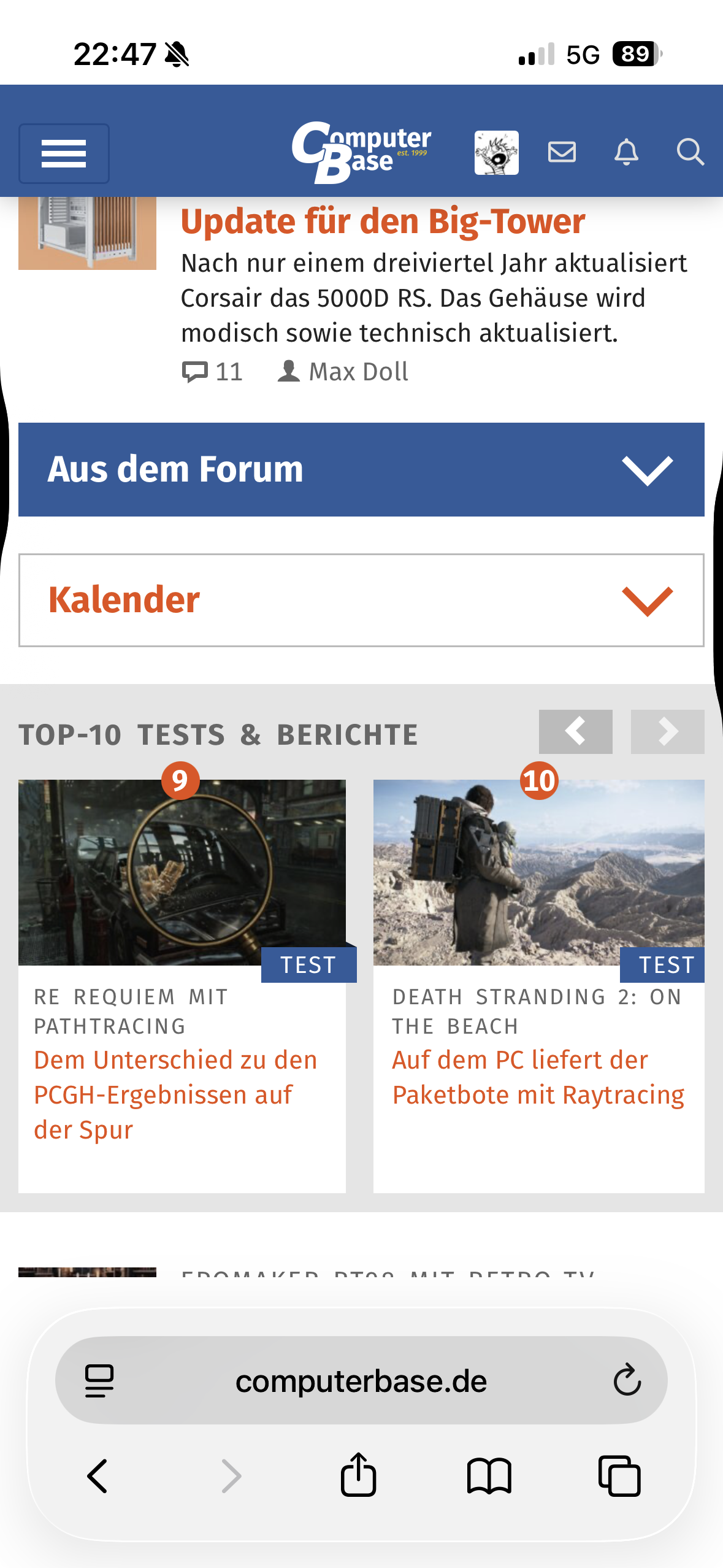

Das andere Bild (Ist das auf dem Ticker gemacht?) sehe ich so ebenfalls nicht, die "Top-10 Tests & Berichte" Box sieht normal aus.

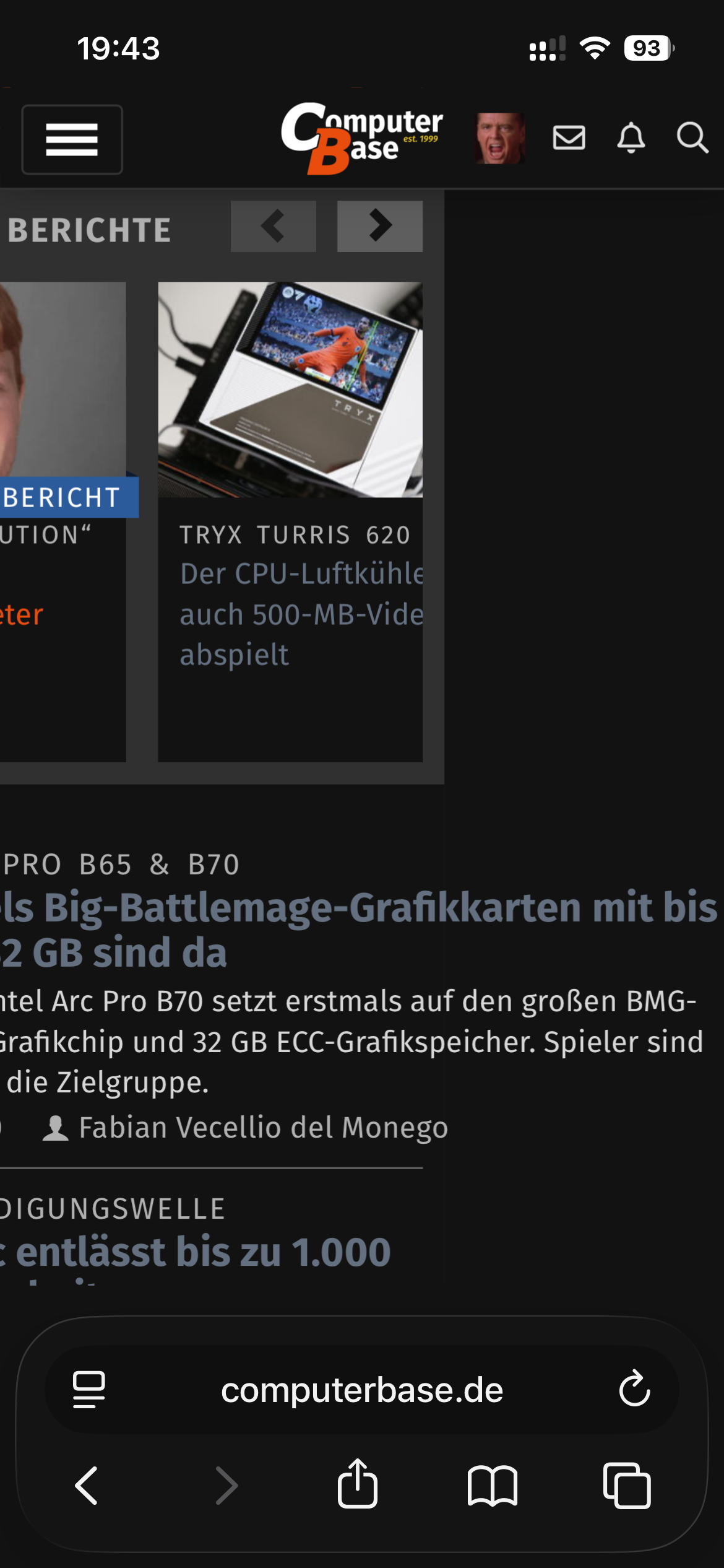

Als ich eben auf einem iPhone mit iOS 26.3 mit Safari auf ComputerBase ging, konnte ich unerwarteterweise horizontal scrollen: genau wie in deinem zweiten Screenshot, der die Startseite mit der Big-Battlemage-News zeigt. Erfreulicherweise ist dieser Bug bei mir seit einem Update auf iOS 26.4 behoben. Offenbar hatte Safari zumindest in iOS 26.2 und 26.3 einen Bug beim Zusammenspiel von Soft-Hyphens, Flexbox und der CSS-Eigenschaft "overflow-wrap: anywhere" (wollte schon einen Bug-Report erstellen, bevor ich dann gemerkt habe, dass iOS 26.4 das Problem behebt, habe den Test-Case mal angehängt, auch wenn der jetzt vermutlich keine Rolle mehr spielt).
Daher bitte als erstes mal auf iOS 26.4 updaten, dann sollte zumindest dieses eine Problem schon weg sein. :)

Lasst uns hier bitte klären, von welcher "Skalierung" wir sprechen. Meinst du mit "Skalierung" die iOS-Einstellung "Apps -> Safari -> Seitenzoom"? Wenn ich die von 100% auf 125% ändere, dann wird bei mir zum Beispiel der blaue ComputerBase-Header rechts abgeschnitten. Und bei bestimmten Viewport-Breiten könnte ich mir vorstellen, dass es dann auch zu dem Problem in deinem ersten Screenshot kommen kann. Da muss ich bei schauen. Das Problem mit dem Embed-Consent (YouTube-Consent) aus deinem dritten Screenshot kann ich so aber spontan nicht reproduzieren. Ich werde bei die vom "Seitenzoom" getriggerten Probleme schauen, aber lass uns wie gesagt bitte klären: Meinst du auch den "Seitenzoom" oder etwas anderes?

Hallo @Steffen, nach dem Update auf iOS 26.4 sind bis auf einen Fehler alle beseitigt. Apple war „schuld“ ;-)
Nur der Querformat Fehler mit dem Forum im Zeilenumbruch ist weiterhin aktuell.

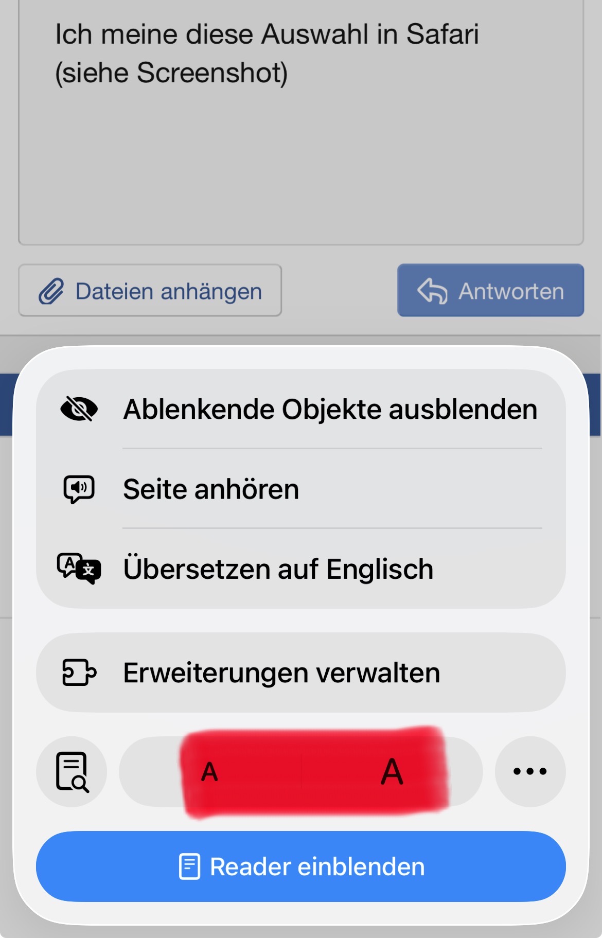

Zum Thema Zoom, Skalierung, Schriftgröße:
Ich meine diese Auswahl in Safari (siehe Screenshot)
Ich habe es auf dem kleinen A eingestellt.
Ich habe die YouTube embedded an/Aus angeklickt und das Problem ist damit auch behoben.

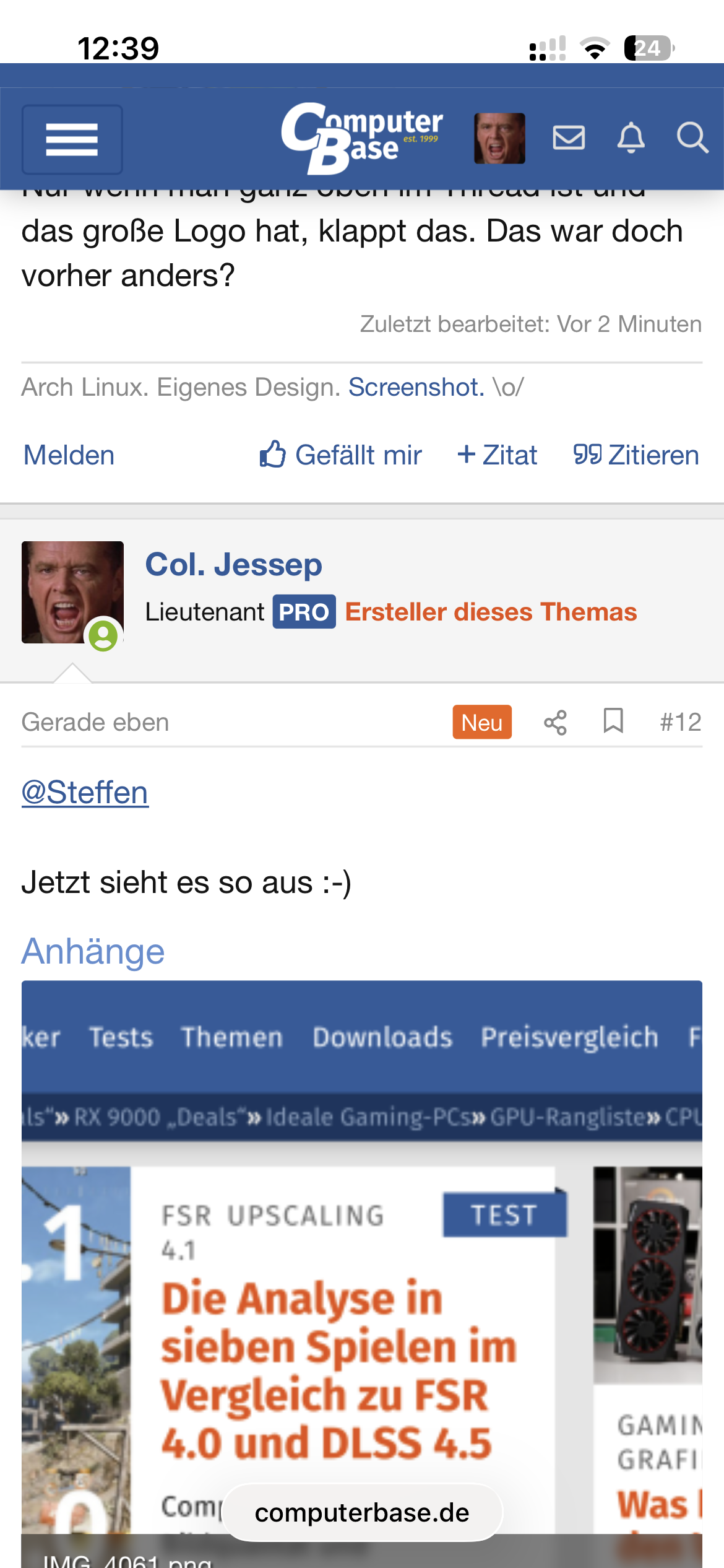

@Steffen
Jetzt sieht es so aus :-)
Ok, die Änderung hat zu kurz gegriffen. Eingeloggt hat man da ja noch ein paar mehr Buttons, die ich nicht einfach so zusammenstreichen kann wie bei Gästen (da hatte ich aus "Anmelden" ein Icon gemacht). Dann kommen wir mit dem Ansatz leider nicht weiter und es muss eine andere Lösung her.
Um kurz auszuholen: ComputerBase weist den Browser per "viewport-fit=cover" an, die Seite auch bei Existenz eines Notch auf der gesamten Display-Fläche darzustellen (also auch im Bereich des Notch). Um dann aber keinen wesentlichen Seiteninhalt in dem vom Notch verdeckten Bereich darzustellen, geben wir der Seite links und rechts entsprechend viel Randabstand. Im Ergebnis wird in diesem Bereich also kein Seiteninhalt dargestellt, aber Hintergrundfarben (was schön aussieht).
Das Problem ist: Wenn man via CSS-Media-Query die Viewport-Breite abfragt, um je nach Viewport-Breite Layout-Änderungen vorzunehmen (hier insbesondere um das Header-Design an verschiedene Display-Größen anzupassen), dann gibt der Browser die Gesamtbreite an, also inklusive des Notch-Bereichs, den wir ja effektiv nicht nutzen. Die Seite denkt dann es sei mehr Platz verfügbar als tatsächlich da ist und weil der Platz in unserem Header knapp kalkuliert ist, kann es dann zu ungewollten Umbrüchen oder Überlagerungen kommen.
Ich habe "viewport-fit=cover" für iPhone-Nutzer bis auf Weiteres deaktiviert. ComputerBase hat auf einem iPhone mit Notch im Landscape-Modus jetzt also links und rechts ein leeren Streifen. Durch diese Änderung greifen unsere Media-Queries wie gewollt und stellen den Header so dar, wie es bei der effektiv verfügbaren Viewport-Breite beabsichtigt ist.
