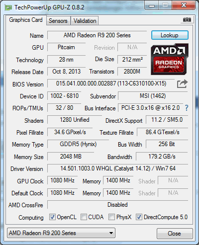

Ich habe noch ein bild von GPU-Z angehängt. Memtest habe ich schon probiert, Keine fehler.

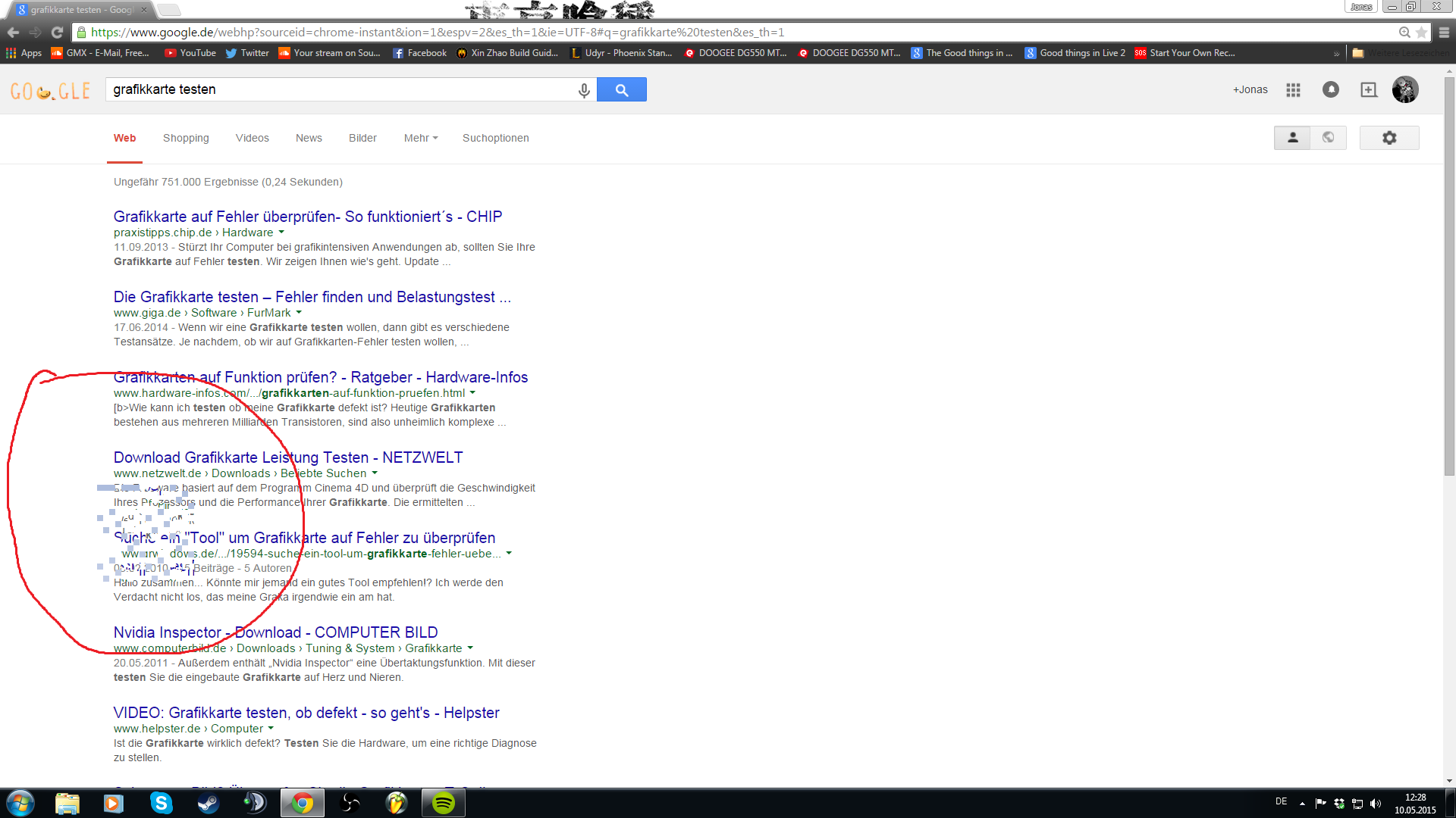

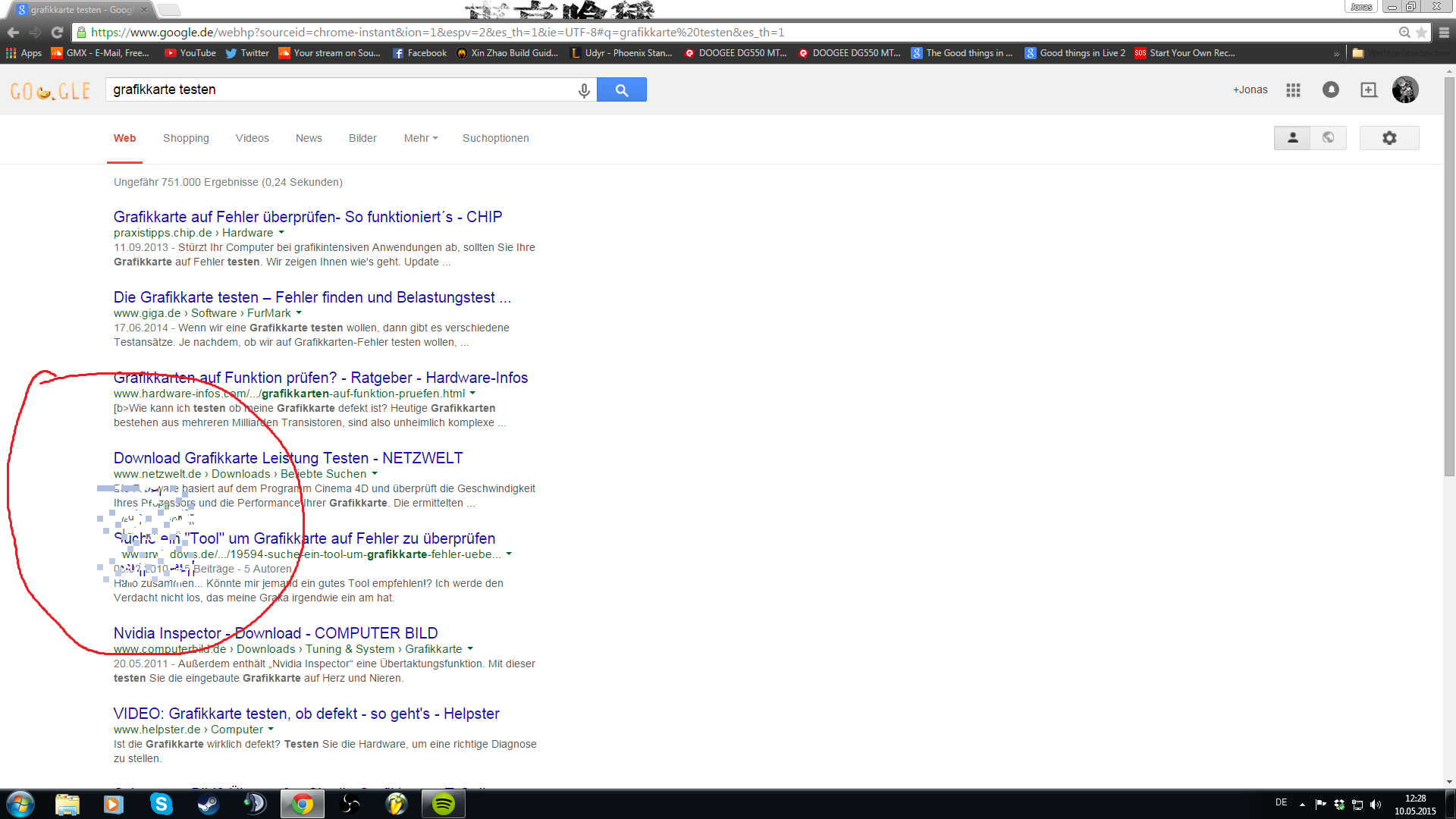

Außerdem habe ich beim spielen oft Grafik Bugs die dem auf dem bild 2 ähneln.

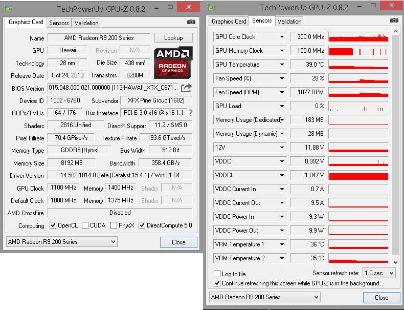

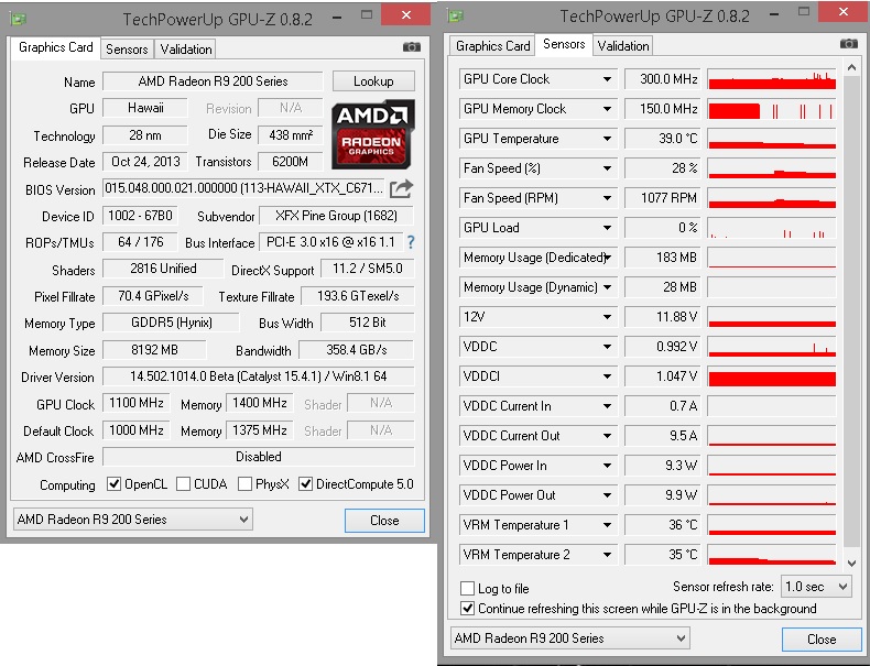

was außerdem komisch ist das im Gpu-Z Bild die 270x auf 1080 MHz getaktet ist sollte normalerweise im 2D Betrieb deutlich niedriger liegen.
Das ist völlig normal bei GPU-Z.
Du meinst bestimmt CPU-Z.
GPU Clock zeigt den derzeitigen eingestellten Core und Ram Takt an.
Default Clock die Werkseinstellungen.
Wenn man auf den Reiter Sensors geht sieht man auch wie die Karte gerade läuft.
Am Beispiel meines Screenshots sind das im 2D Betrieb 300/150.

siehste doch auf dem Bild, ist halt nen teil defekt. Wie gesagt einschicken oder in den Backofen.
