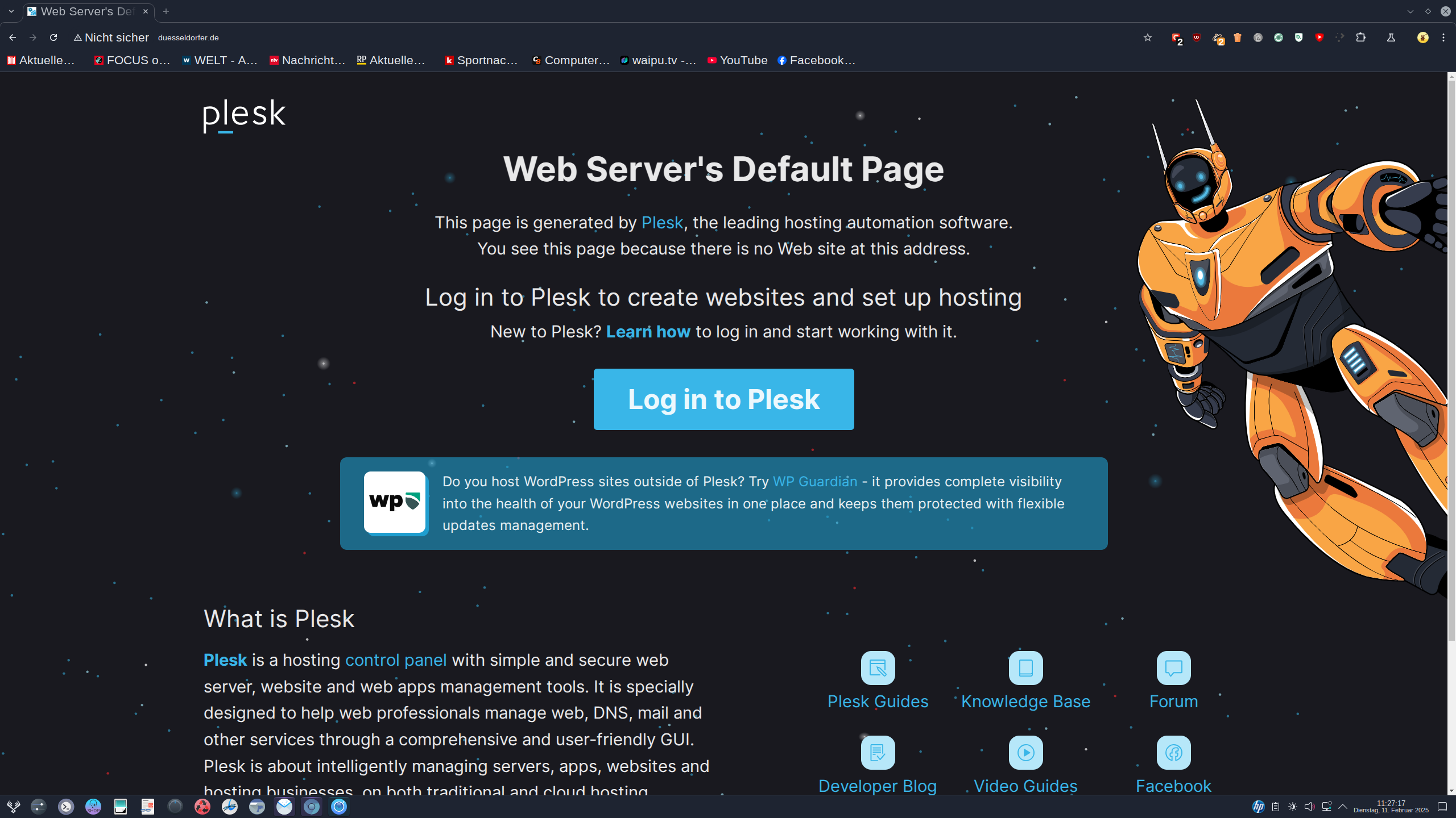

Seit gestern kann ich über KMail und Thunderbird, sowohl unter openSUSE Tumbleweed als auch unter
Windows 11 keine e-mails mehr empfangen und senden, es erscheint ein Fenster mit der Fehlermeldung, das dass Zertifikat ungültig wäre, oder so ähnlich.
Auch kann ich nicht mit dem Browsern, Chromium, Falkon, Firefox und Brave, sowohl unter Windows 11 und openSUSE Tumbleweed, auf die Website meines e-mail Anbieters "duesseldorfer.de" zugreifen.
Beim aufrufen der Website "duesseldorfer.de"erscheint ein Fenster mit dem Inhalt
"duesseldorfer.de unterstützt keine sichere Verbindung"
darunter steht in Großbuchstaben, "NET::ERR_CERT_AUTHORITY_INVALID

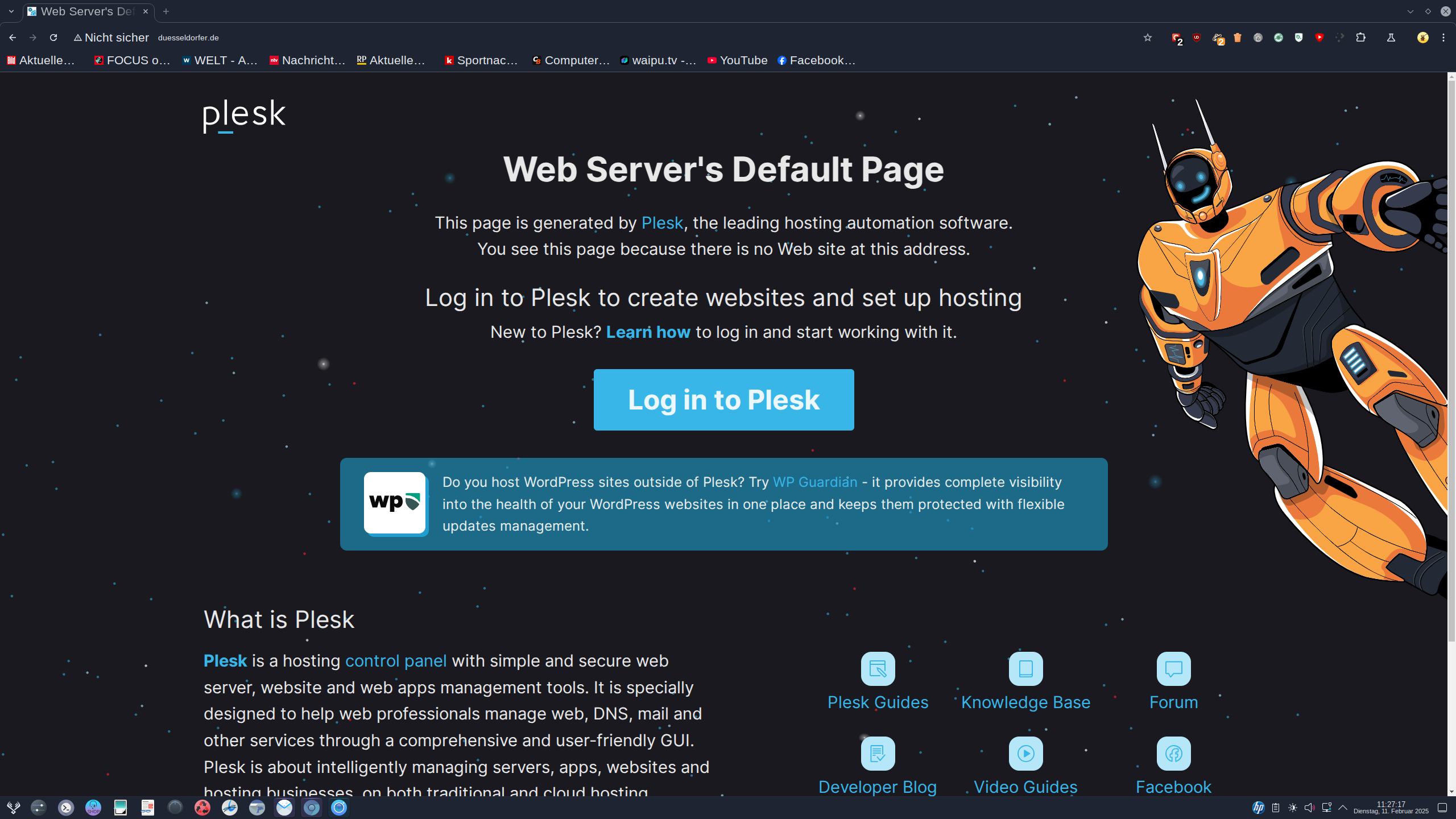

klicke ich auf "Weiter zur Website" erscheint nicht die Hompage von "duesseldorfer.de" sondern die
Website von plesk, obwohl in der Adresszeile "duesseldorfer.de" steht.
Ist die Website down oder gehackt ?
Liegt der Fehler beim E-Mail-Anbieter oder an meinen Browser, zumal ich am Browser keinerlei
änderungen vorgenommen habe.
Ich erwarte eine wichtige e-mail, was mache ich nun, was kann ich tun ?

das ist korrekt
die webite ist tot und das Zertifikat Sun, 03 Jun 2018 23:59:59 GMT abgelaufen

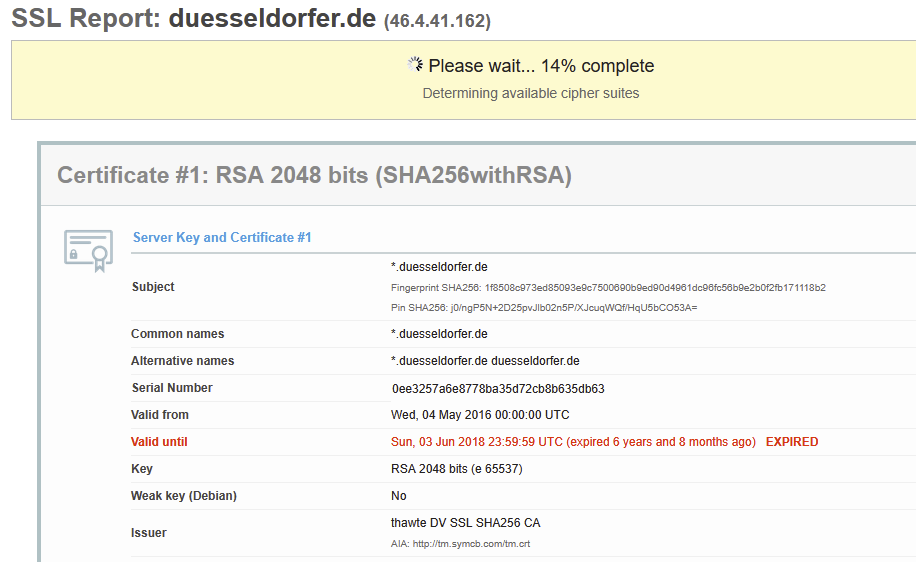

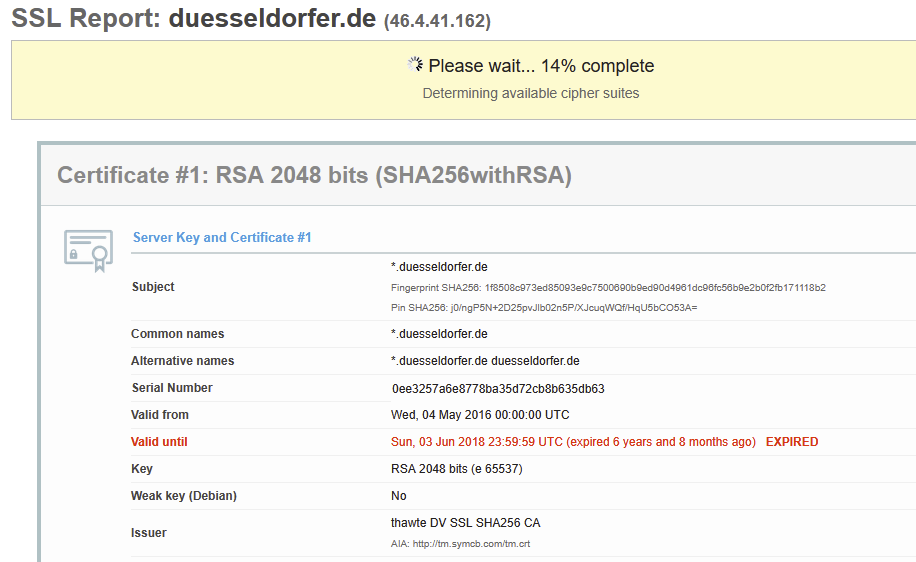

Kann sein, dass es nen Eindringling gab und erst mal alles offline geschaltet wurde. Das ausgelieferte Zertifikat
ist auch schon etwas älter ;)
https://www.ssllabs.com/ssltest/analyze.html?d=duesseldorfer.de&latest

Paul09 schrieb:
Nein, nicht wirklich. Der Provider hat scheinbar die Notbremse gezogen und dabei ein ursprünglich genutztes Zertifikat wiederhergestellt.
Reaktionen: madmax2010
Anhang anzeigen 1582730https://www.ssllabs.com/ssltest/analyze.html?d=duesseldorfer.de&latest
