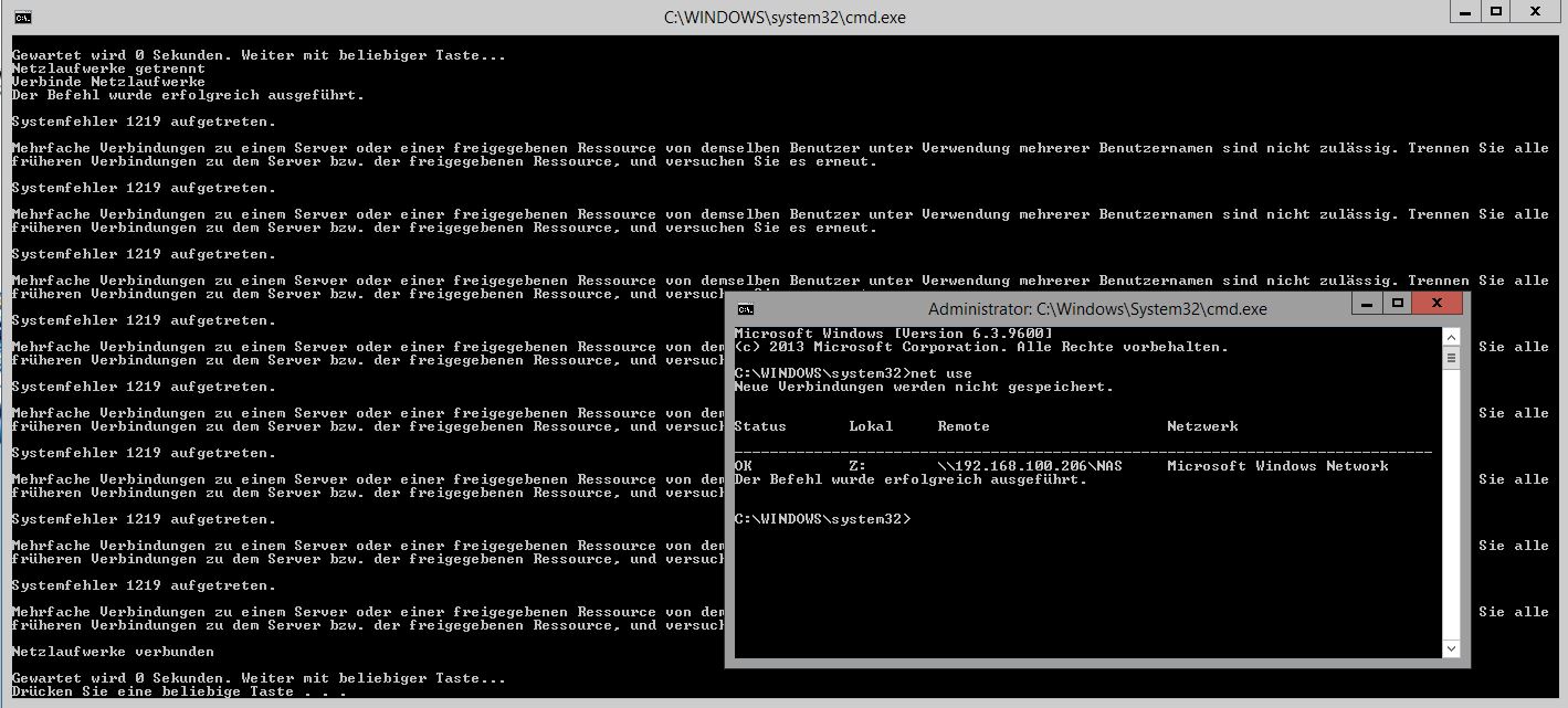

Normalerweise läuft das Script auch ohne Probleme, aber etwa alle 10 Starts wird nur das erste Laufwerk verbunden und die übrigen mit einem Systemfehler 1219 kommentiert. Das sieht dann so aus:
Das kleine Fenster habe ich anschließend geöffnet und ein
Code:
Net use
ausgeführt.

Möglich, daß eine der beiden Seiten mit dem beinahe gleichzeitigen Verbinden von neun Netzlaufwerken überfordert ist. Probier mal, von Zeile 17 bis 25 jeweils eine einsekündige Pause mit
Code:
SLEEP 1
einzufügen.
Du könntest im Falle das die Fehlermeldung kommt die Netzwerke auch mit dem Servername statt der IP verbinden, das sollte zumindestens die Fehlermeldung "übergehen".
Wäre nur die Frage was passiert, wenn man in das Script gleich 2x die Verbindung reinschreibt, einmal mit IP, einmal mit Name oder ob man da jeweils noch ne Abfrage reinmacht. :)
z.B.
net use r: \\192.168.100.206\Lightroom /PERSISTENT:NO /user:Username Password
net use r: \\"Rechnername"\Lightroom /PERSISTENT:NO /user:Username Password
http://www.nwlab.net/art/system-error-1219/systemfehler-1219.html
Hm.. Kann sein, dass Windows die Netzlaufwerke beim Shutdown nicht korrekt abmeldet und sie so auf dem Server noch als aktiv angesehen werden -> doppelter Login.
Wenn du in den Group Policies beim Shutdown ein Skript einbaust, dass rein präventiv alle Netzlaufwerke explizit abmeldet (im Gegensatz zum impliziten net use *), würde das evtl. helfen. Zu finden ist die Option unter Ausführen->gpedit.msc->Windows Settings->Shutdown. Mag sein, dass das bei Windows 8 woanders liegt und/oder anders funktioniert, das weiß ich leider nicht. Einen Versuch wäre es wert.
Natürlich kannst du die Trennung auch direkt ins Anmelde-Skript packen, also anstelle deines net use *. Ich mache das grundsätzlich so, dass ich vor einem net use x: immer den Pfad bzw. das Laufwerk explizit trenne (-> net use x: /delete und net use \\bla\blubb /delete). U.a. auch, weil ich identische Shares auf verschiedenen PCs abwechselnd verbinden muss. Packt man das ganze net use Gedöns in eine Funktion, muss man das auch nicht ein Dutzend Mal tippen/kopieren, sondern hat nur eine "MAP" Funktion, die trennt und anschließend verbindet - je nach Übergabeparamter.
