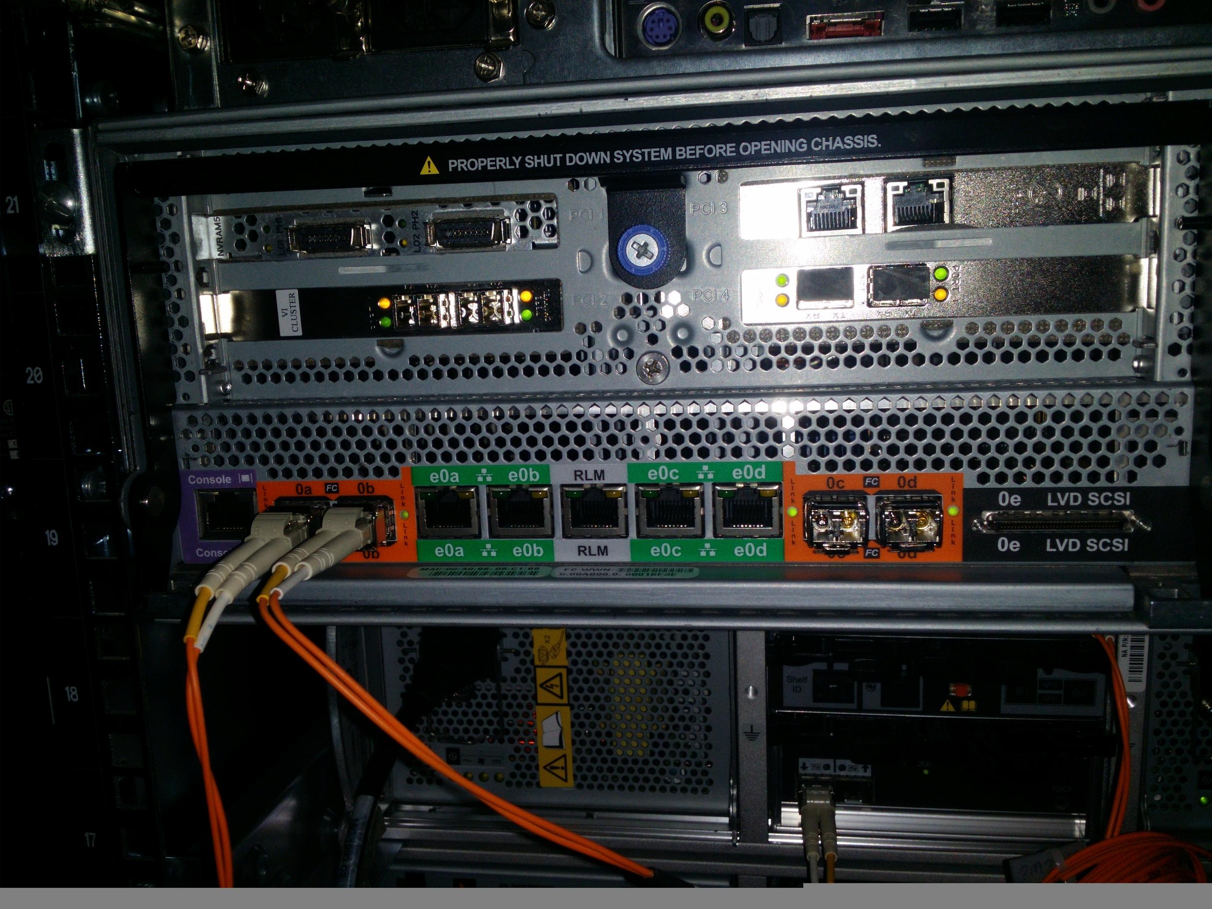

ich habe momentan ein ganzes Netapp Cluster (NetApp FAS3050c) bei mir stehen und wollte es mal in Betrieb nehmen.
Mein Problem ist, er scheint nicht auf DHCP konfiguriert zu sein und daher sehe ich ihn über meine Fritzbox nicht.
Habt ihr eine Idee wie ich die IP Adresse ermitteln kann über Netzwerk?
Ich hoffe Ihr könnt mir helfen:)
Du hast nen Netapp Cluster bei dir rumzustehen aber kein Konsolenkabel?
xD
Konsole ist ein Netzwerkport
Über diesen Konsolenport musst du mit Putty seriell drauf gehen. Dann kannst du das Grundsetup durchführen und entweder DHCP einstellen oder die IP selber vergeben.

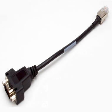

Wenn ich das aber richtig in Erinnerung habe, dann ist das ein RJ45 Stecker aber KEIN Netzwerk Port. Da gehört doch ein Adapter Kabel auf RS232 rein, ähnlich (nicht unbedingt dasselbe!) wie bei dem Cisco Geraffel?
Nein - die Consolenkabel haben auf der einen Seite ein RJ45 und auf der anderen Seite einen seriellen Anschluss. Das Kabel , mit Adapter von Seriell auf USB und dann per Putty rauf ;)
Nein. Du brauchst folgenden Konsolen Serial Adapter (liegt normalerweise bei allen Netappköpfen bei): console_1.jpg
Dann noch ein serielles Kabel und ein USB zu Serial Konverter, damit du das per USB an deinem PC/Laptop anschließen kannst.

wie schon geschrieben mit seriellen Kabel hinten drauf,
dann bist du auf dem RLM Port drauf und gehst mal mit
rlm> system console
schaust mal ob Ontap hochgefahren ist oder im Bootloader steckt, wenn Boot loader schaust mal die Diags an ob die Hardware soweit passt.
Wenn Ontap oben ist
filer>setup
dann kannst du mal das Basis Setup durchfuehren.
