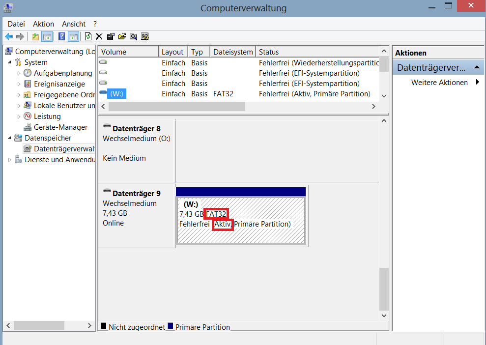

Ein ASUS eePC Netbook kommt überwiegend mit UEFI BIOS. GPT Partitionen können nicht als ACTIVE markiert werden oder sein.
Da du nicht schreibst, welchen Asus eePC du hast,
verlinke ich hier mal auf einen Überblick für einen Asus eePC 1000h >>>
Musst sehen, ob sie dir auch hilft. Ansonsten melde dich wieder.
Hast du ein UEFI BIOS, wäre es sinnvoll, nur per UEFI BOOTLOADER das Installationsmedium zu benutzen. Eine UEFI Installation startest du über das BIOS BOOT MENÜ und Auswahl des Bootmediums aus der Bootliste mit vorangestelltem UEFI: , also z.B. UEFI: mein DVD Gerät oder UEFI: mein USB Stick.
Für eine UEFI Installation muss der USB Stick mit FAT 32 formatiert sein.
Die Partition auf dem USB Stick muss allerdings wie @jaichbins schreibt, ACTIVE markiert sein.
Viele Grüße

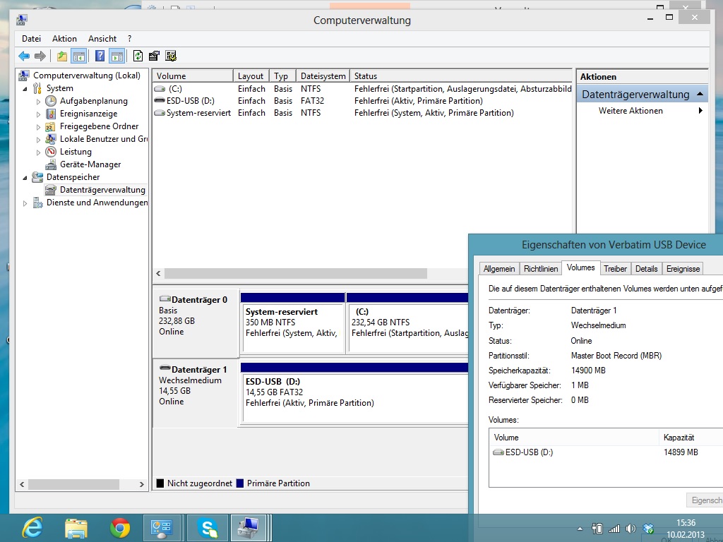

So, wollte es eig. gestern noch machen, bin aber eingeschlafen. :P
Habe gerade geschaut, die primäre Partition ist die einzige und auch aktiv.
