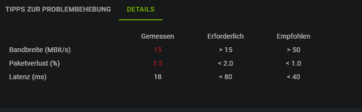

Jedoch kann ich einfach nicht vernünftig Gamestreamen, sei es Geforce Now (Nur 15mbits kommen an mit 5% Packetloss (Geforce Now Speedtest), PS Now oder auch die Verbindung zu meinen Gameservern (Azure, AWS, Paperspace) mit Parsec und Moonlight (Immer Packetloss). Außerdem muss ich immer die Bitraten reduzieren, damit der Packetloss minimiert wird, sprich so zwischen 10-20Mbits ist es meistens ok, alles darüber wird unertragbar (Lags, Packetloss etc.).

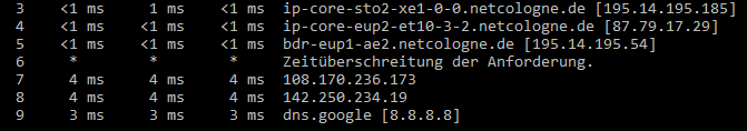

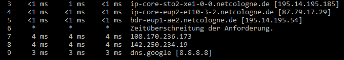

markuslanger25 schrieb:
Die Latenzzeiten sind für VDSL auch extrem gut mit konstanten 9ms ping zu Google.

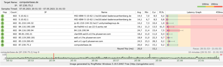

Dieser "Test" hat übrigens wenig Aussagekraft, wie bei jedem größeren Provider, stehen auch bei NetCologne Google Server in eigenem Netzwerk.
Ich würde mal gerne wissen wie du das feststellst, hoffentlich nicht so.
Wenn auf der Strecke zum Ziel Pakete verworfen werden, ist das ein normales Verhalten diverser Router. Router sind zum routen da und nicht um Echo Anfragen zu beantworten und sobald sie genug zu tun haben, werden solche Anfragen verworfen. Entscheidend sind einzig die Antworten vom Zielsystem.

Könnt ihr vielleicht mal einen Geforce Now Speed Test durchführen? Der zeigt meistens sehr genau an, ob es Packet Verlust bei UDP Packeten gibt oder nicht. Ein normaler Speed Test zeigt glaube ich nur ICMP Packet Verlust an, welcher bei mir auch nicht auftritt (Latenzen in Online spielen sind sehr stabil und Packet Verlust tritt beim Online Spielen nicht auf, nur Gamestreaming).

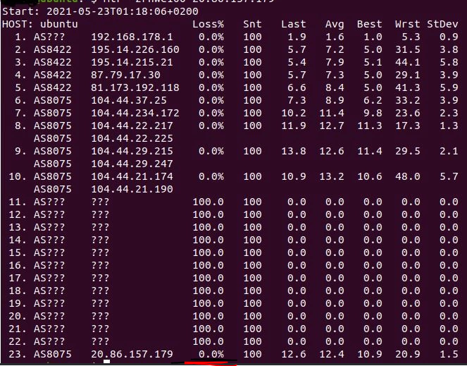

PS: Ich hab hier einen MTR Test zu dem Geforce Now Server gemacht, hier ist der zu sehen:
https://imgur.com/a/LpGAm5g

Zum Routing: Ich hab mal einen Traceroute auf die IP gemacht: Erst Hops über Netcologne, dann Megaport in Frankfurt, von da nach BelCloud in Bulgarien, dann zu Vivacom in Bulgarien, dann 2 Hops über Bulgarian Telecommunications Company Plc.und dann 2 Hops die Nvidia zugeordnet sind und in Sofia stehen.
Insgesamt ist das Routing soweit Ok, nicht gut, aber auch nicht super schlecht.

Zum Speedtest Screenshot vom ersten Beitrag fällt mir ein: Nimm mal einen anderen Zielserver als hotspot.koeln.
Ich unterstelle Netcologne nichts, aber Hotspot.Koeln gehört zu Netcologne, das Routing dorthin ist also was anderes als zu einem "externen Anbieter". MyLoc kannst du zB nehmen in Düsseldorf, die haben nichts direkt mit Netcologne zu tun und haben auch viele Gameserver von den ganzen Gameserver-Anbietern für CS, Minecraft & Co.

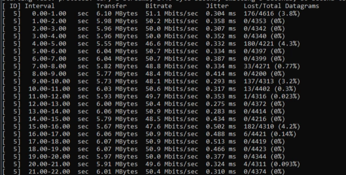

Bei iperf sieht man, dass bei unterschiedlichen Bitraten unterschiedlich hohe Packet Loss Werte angezeigt werden.
Das interessante dabei ist, dass wenn mein Client Daten sendet und den kompletten Upload ausreizt (10Mbits für meinen Tarif) es 0% Packet Loss gibt, dass heißt wohl, dass es wirklich nur beim empfangen (Download) zu Packet Loss kommt oder?
iperf Senden: https://imgur.com/a/UAy5jLU

Ich verstehe dein Problem nicht! Du hast doch am Ziel keine Paketverluste und in beiden Fällen wird doch fast die volle Bandbreite geliefert.
Das nicht jeder Router deine Echo Anfragen interessieren und er sie schlichtweg ignoriert ist normal. Die Aufgabe eines Routers ist wie bereits gesagt, Pakete zu Routen und nicht deine Echo Anfragen zu beantworten.
Bei den "Paketverlusten" müsstest du prüfen ob sie auch bei TCP so auftreten, es könnte durchaus vom "Bandbreitenbegrenzer" kommen, weil bei 10Mbit/s sind praktisch keine Paketverluste mehr aufgetreten.
Alternativ stelle mal UDP 45MBit/s ein, wenn die Werte dann genauso wie bei der 10Mbit/s Messung aussehen, dann ist alles in Ordnung.
Dann gibt's immer noch Packetloss, erst so bis 20 Mbits kommt Packetloss mit iperf nur noch selten vor, aber wenn ich Parsec und Moonlight auf 20Mbits stelle habe ich trotzdem hier und da mal Packetloss... Auch wenn es nicht so häufig ist wie mit 30Mbits
