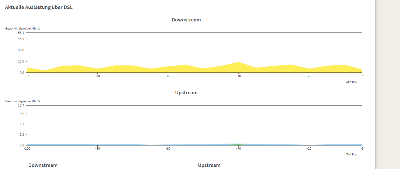

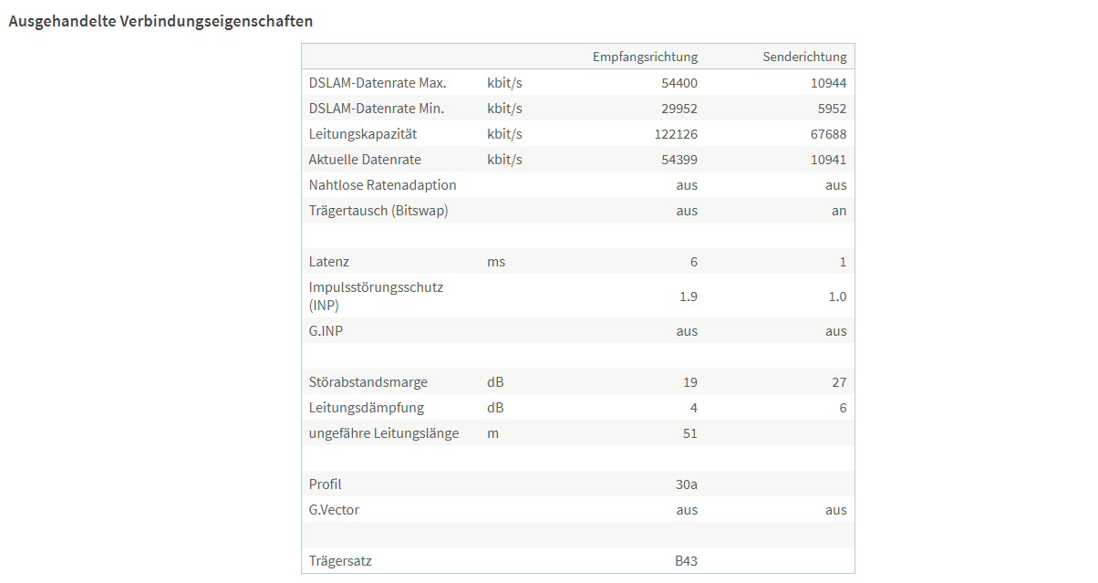

Ins blaue geraten würde ich sagen, es könnte an der nicht greifenden Priorisierung liegen. Welche DSL-Datenrate hast du? Mach am besten einen Screenshot von der Fritz!Box unter Internet -> DSL-Informationen -> DSL und von Online-Monitor -> Verbindungsdetails.

Was sagt der Online Monitor während Filme Streaming? Volle Auslastung im Graphen? Die Priorisierung bringt zwar was, funktioniert aber nicht perfekt wenn 100% Download weg ist. (Weiß nicht wie gut AVM das hin bekommt)
Die Priorisierung funktioniert bei NetCologne eventuell gar nicht einfach so, da nicht per PPPoE die nutzbare Datenrate mitgeteilt wird. Manchmal wird VDSL 100 geschaltet, obwohl nur 50 Mbit/s bestellt sind und dann beim Provider der Datenstrom gedrosselt. Dazu müsste man wissen, ob NetCologne oder Telekom hier Netzbetreiber ist, auch das sieht man einfach in den DSL-Informationen.
Hoffentlich sind es die richtigen Werte. (Habe nicht wirklich viel Ahnung von der ganzen Materie.

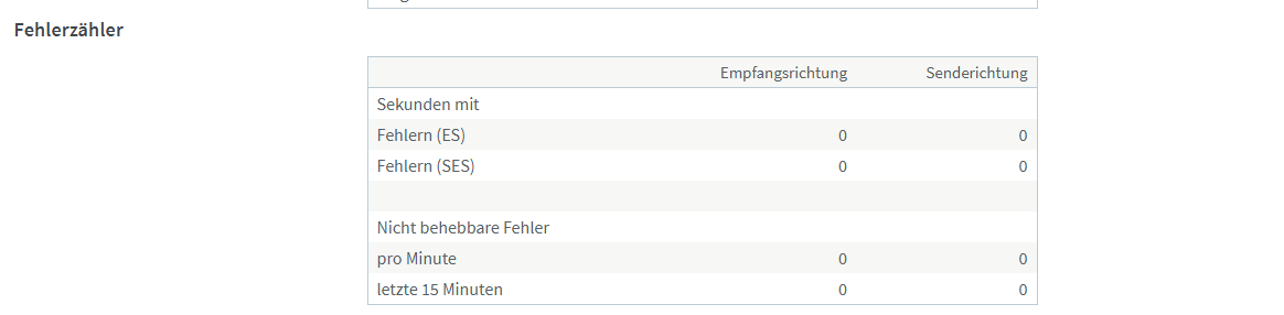

Ok, du hast FTTB mit VDSL 30a.. über die Leitungsqualität würde ich mir da keine Gedanken machen, wüsste aber auch nicht, wo man da am besten weiter schaut.

Ookla Speedtest: Download 47 Mbps, Upload 8,92Mbps.
Wie oft hast du das getestet, bzw. kriegst du da immer ähnliche Werte raus? Das würde nämlich dafür sprechen, dass NetCologne unterhalb der DSL-Rate erneut drosselt und die Fritz!Box kann dann nicht korrekt priorisieren.
Meiner Erfahrung nach geht deine Fritz!Box aufgrund der DSL-Rate davon aus, dass du etwa 50,9 und 10,2 Mbit/s Netto bekommen solltest, mit den niedrigen Werten bewirkt die Priorisierung dann genau gar nichts. Ehrlich gesagt schaut der Speedtest aus, als ob NetCologne deine Brutto-Datenrate genau auf die 50/10 Mbit/s beschneiden würde.
