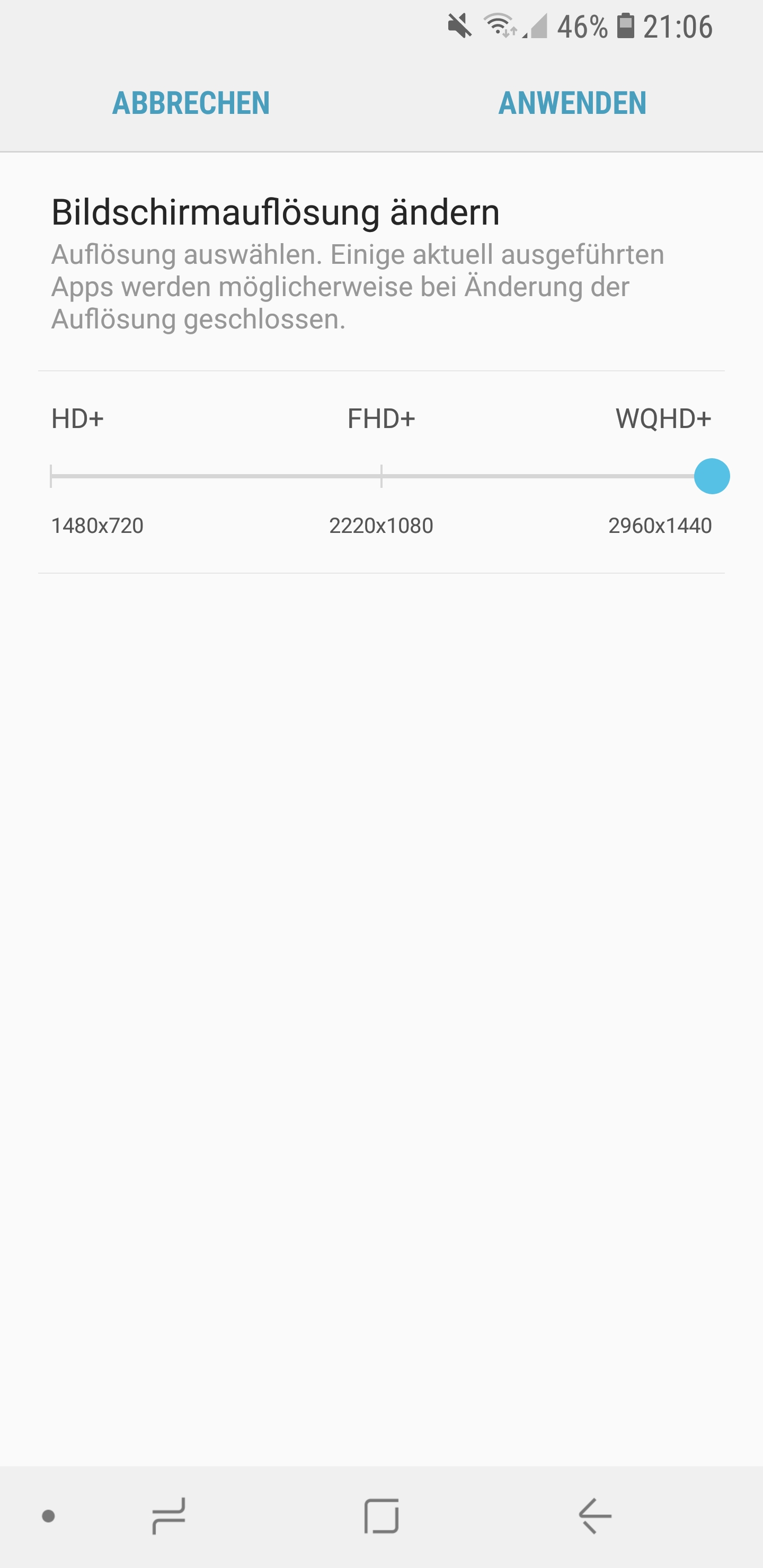

Du könntest auch prüfen auf welche Renderauflösung dein Display eingestellt ist. Samsung neigt dazu standardmäßig die Geräte auf eine niedrigere Renderauflösung einzustellen.

Hast du die Bildschirmauflösung aufs maximum gesetzt (weiß net ob das beim A8 genauso funktioniert wie beim S8 unter Einstellungen > Anzeige > Bildschirmauflösung)?
Die Funktion finde ich leider nicht. Glaube nicht, dass es das auf dem A8 gibt...
Bin mir aber ziemlich sicher, dass die maximale Displayauflösung eingestellt ist, da Youtube-Videos in 1080p laufen und es auch aussieht wie Full HD.

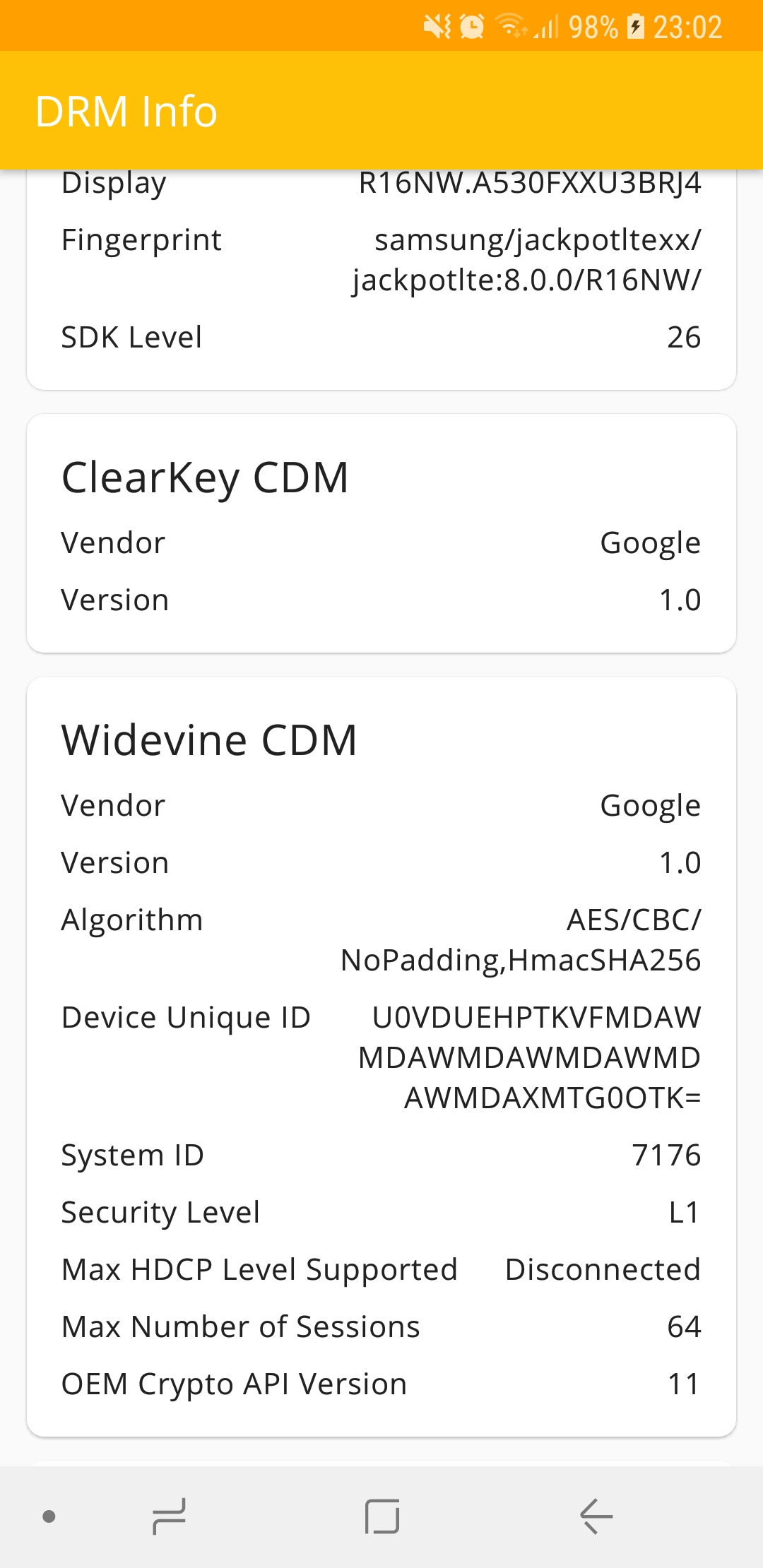

Hab mal ResCheck runtergeladen, hier die Infos:

DRM:
Neben L1 braucht dein Gerät zusätzlich eine Netflix HD Zertifizierung um in 1080p streamen zu können -> siehe oberer Beitrag von seafox.
