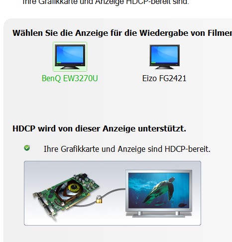

Unter Edge auch nur FHD

Bei mir geht es und ich habe nen i7 3770k mit turing grafikkarte und benutze die app. Auf den Screenshot steht zwar hdcp unterstützt wird, aber nicht welche Version. Der Monitor muss hdcp 2.2 unterstützen sonst geht es nicht. Hatte mal einen 4k fernseher der zwar HDMI 2.0 unterstützt hat, aber nur hdcp 1.4. Da ging auch netflix nicht in 4k, obwohl der Fernseher mit 3840x2160 60hz 8bit RGB angesteuert wurde.

Sein BenQ Monitor unterstützt HDCP 2.2 und laut dem Screenshot aus dem Nvidia Controlpanel ist es auch aktiviert. Der Inhalt, den er sehen möchte, ist in 4k laut seinen Angaben, dementsprechend hat man ja schon fast alle Fehlerquellen ausgeschlossen.
Ich für meinen Teil weiß, dass bei mir 4k nicht funktioniert, da mein Monitor kein HDCP 2.2 unterstützt. Dementsprechend kann ich leider nicht mehr helfen.
