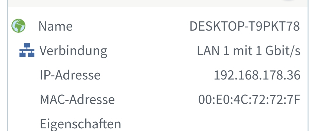

250mbit zeigt fritze an.
Wen es runter fällt steht dann in fritze keine 1g mehr sondern nur 100mbit

Da wo steht 1gbits steht dann 100mbit wen der fehler auftritt

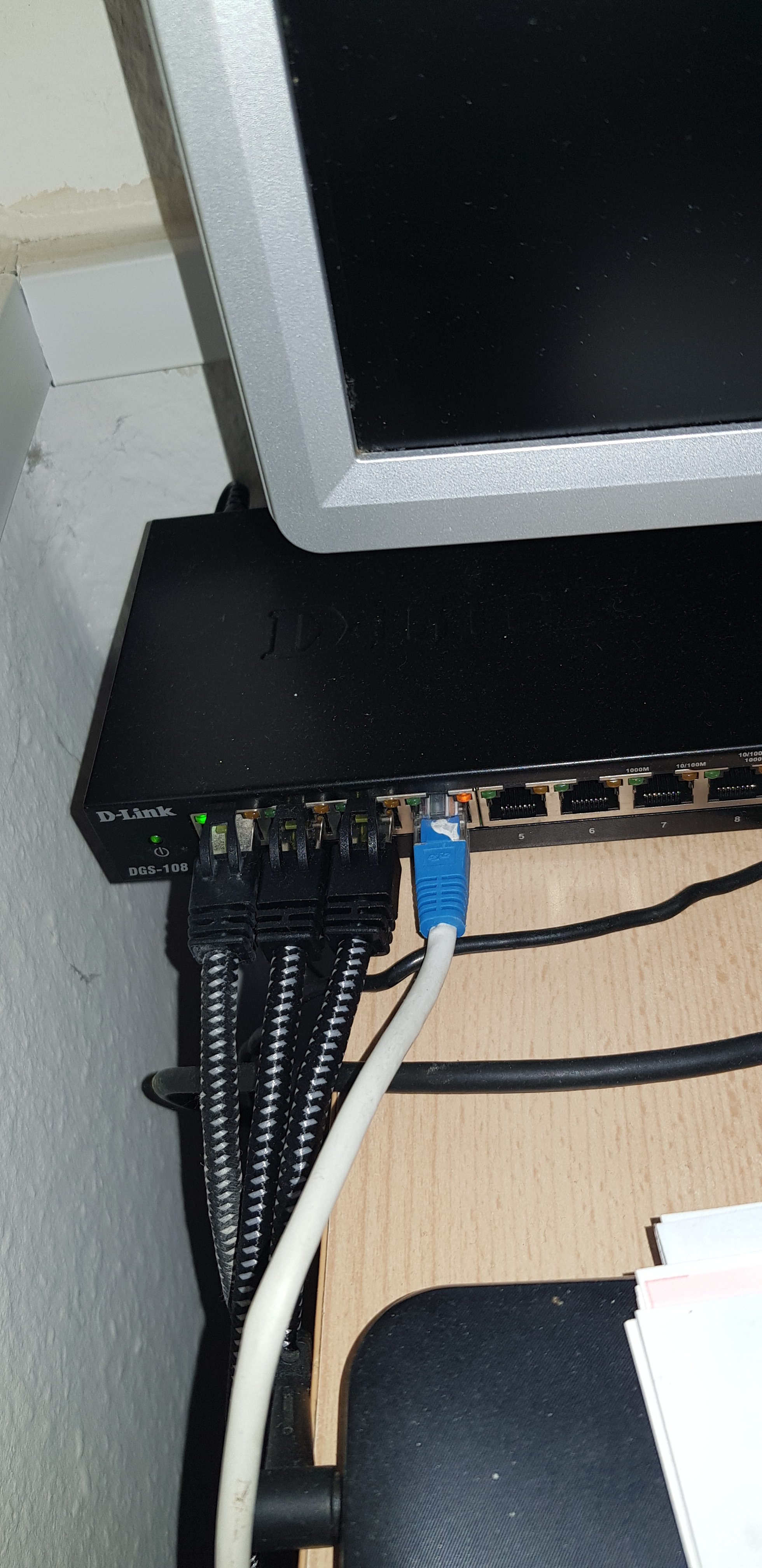

So D-Link gekauft, selbe problem.
Das 3x in2 jahren neue lankabel gekauft, und an D-Link angeschlossen, es läuft alles perfect.

Frage zu dem delink switch
Port 1 geht an fritzbox port 1
Port 2 geht an mein vu uno 4k se
Port 3 geht an lg tv
Port 4 geht an mein pc
Im standby sind folgende geräte
Lg tv
Kommplett heruntergefahren sind
Vu uno 4k se
Pc
Frage wieso leuchtet port 4 obwohl pc aus ist?
Thx im voraus
