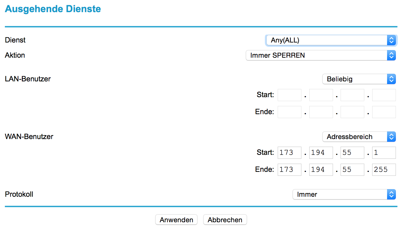

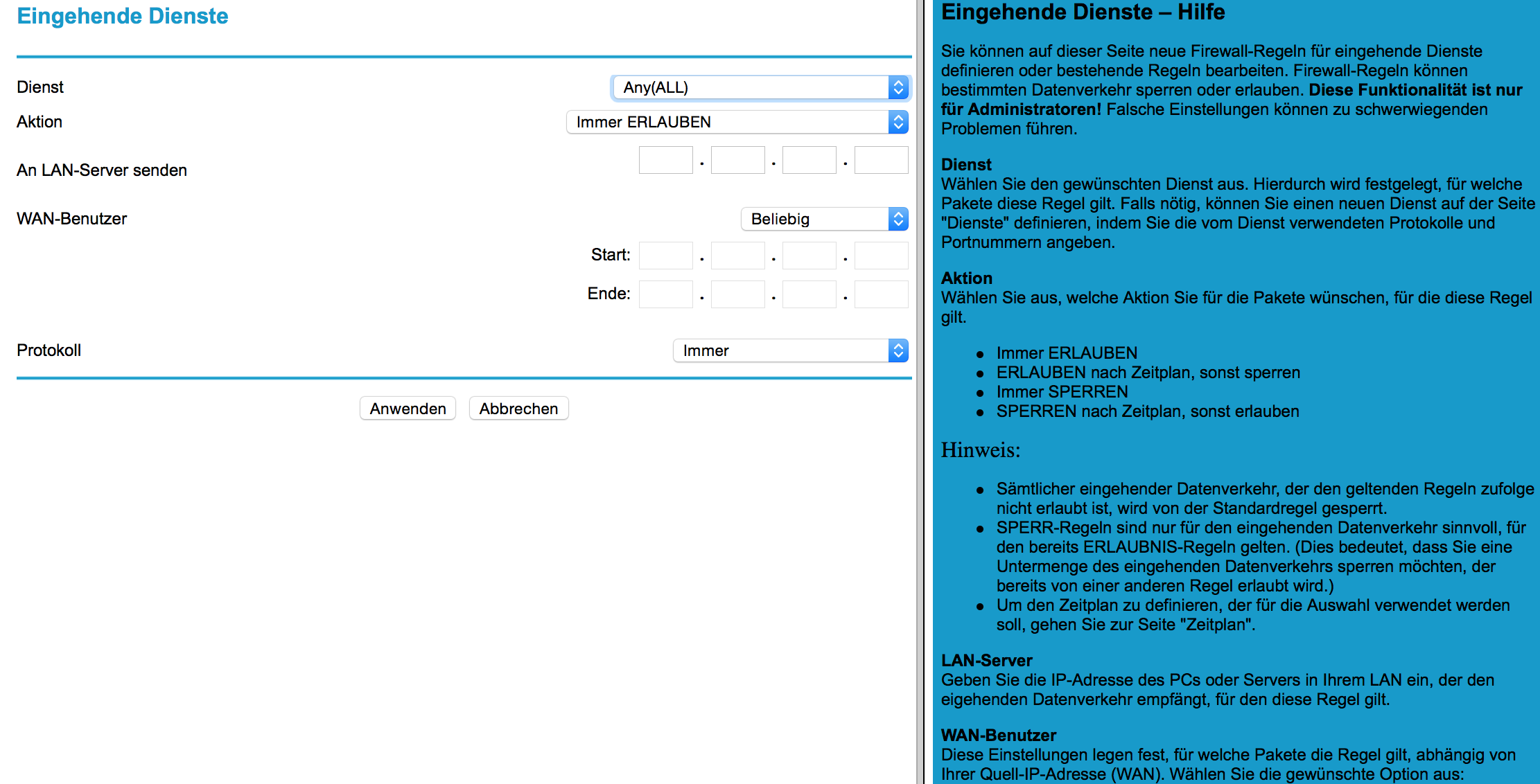

ich besitze den NetGear DGN3500B Router und würde gerne einen bestimmten IP Bereich sperren.
Hintergrund ist, dass bei mir Youtube seit einigen Wochen unerträglich langsam ist (DSL 6000). Nach einiger Recherche habe ich herausgefunden, dass dies an meinem Provider (Telekom) liegen könnte. Die Lösung könnte nun das Sperren eines bestimmten IP Bereichs sein:
Youtube beschleunigen: So umgehen Sie eine etwaige Drosselung
Es gibt nun grundsätzlich zwei Möglichkeiten: Sie können die IP-Adressbereiche 173.194.55.0/24 und 206.111.0.0/16 in ihrem Router sperren, wenn der diese Firewall-Funktion unterstützt und Sie mit der Konfiguration des Routers vertraut sind. Das hat den Vorteil, dass Sie diese Aktion für alle Rechner in ihrem Netzwerk nur einmalig ausführen müssen.
http://www.pcgameshardware.de/Youtube-Thema-163920/Specials/Youtube-beschleunigen-1067506/

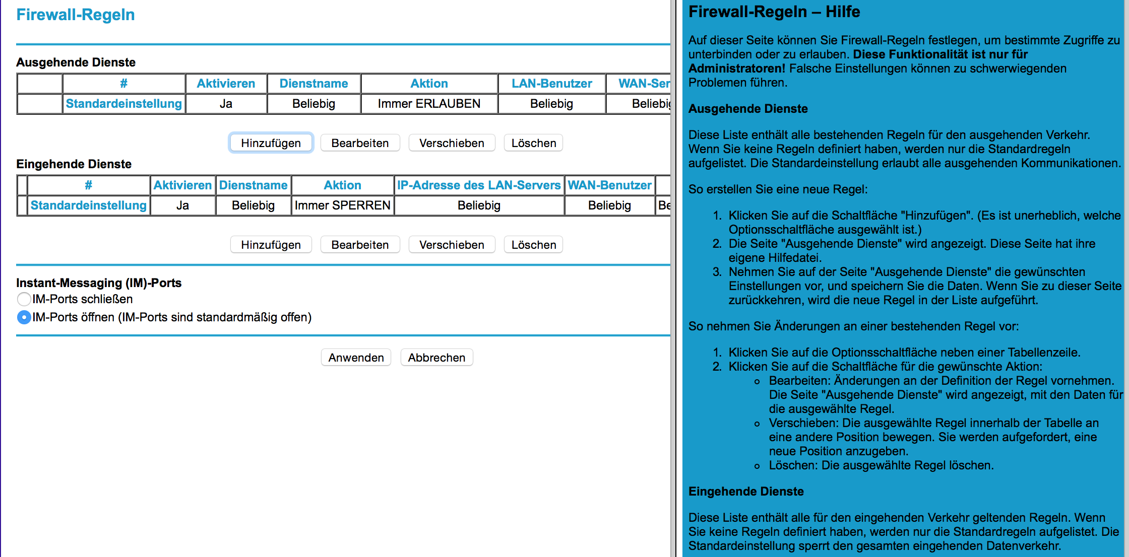

Das habe ich versucht, allerdings weiß ich nicht genau, wie und wo ich das bei meinem Router genau einstellen muss. Ich habe anbei mal zwei Screenshots beigefügt. Wäre super, wenn ihr mir weiterhelfen könntet.
PS. Oder gibt es eventuell auch eine andere Lösung?
Vielen Dank.
Bildschirmfoto 2015-01-04 um 14.18.07.pngBildschirmfoto 2015-01-04 um 14.18.37.png

Die Funktion in deinem Router ist zwar eher dafür gedacht, unliebsame Protokolle wie z. B. BitTorrent draußen zu behalten, aber dein zweiter Screenshot sieht so aus, als könnte man das doch dazu benutzen, die beiden Adreßbereiche zu sperren. Vorher aber die Frage: Hast du den Artikel zuende gelesen? Bevor man mit einer unbekannten Funktion im Router experimentiert, weshalb nicht gleich den vorgeschlagenen Konsolenbefehl nutzen? Der funktioniert garantiert.

Auf dem 2 Screenshoot musst Du im Feld WAN-benutzer ggf. die Adressbereiche eingeben. So eindeutig ist die Bezeichnung aber auch nicht.

Den Adressbereich habe ich dort schon mal eingegeben, allerdings hilft das nichts. Daher wollte ich fragen, ob jemand von euch mir genau sagen kann, was ich wo und wie eingeben muss.

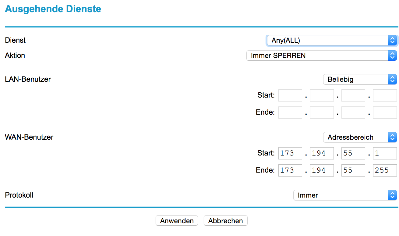

Weil es zwei Netze ( 173.194.55.0/24 und 206.111.0.0/16) sind, mußt du zwei ausgehende Regeln definieren:
----- 1 -----
Ausgehende Dienste
Dienst: Any(ALL)
Aktion: Immer VERBIETEN
An LAN-Server senden: leer lassen
WAN-Benutzer: Start 173.194.55.1
WAN-Benutzer: Ende 173.194.55.255
Protokoll: Immer
----- 2 -----
Ausgehende Dienste
Dienst: Any(ALL)
WAN-Benutzer: Start 206.111.0.1
WAN-Benutzer: Ende 206.111.255.255
Protokoll: Immer
Damit sich die Regel auf den Bereich auswirkt bzw. damit du überhaupt erst mal einen IP-Bereich eingeben kannst, ist es möglich, daß du aus der Drop-Down-Liste bei WAN-Benutzer nicht „Beliebig“ sondern so etwas wie „Bereich“ auswählen mußt.

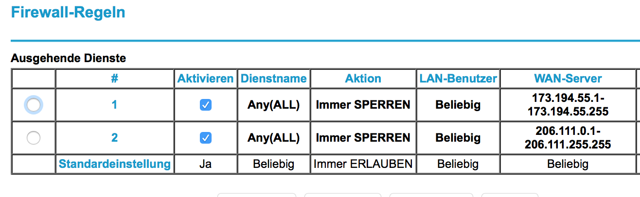

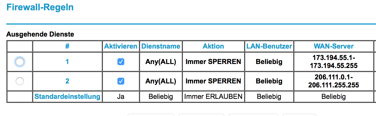

Vielen Dank. Habe alles wie von dir beschrieben eingegeben (siehe Screens). Leider funktioniert es immer noch nicht. Youtube bleibt lahm :( Im Protokoll wird leider auch keine Übereinstimmung angezeigt, wenn ich ein YT Video aufrufe.
Bildschirmfoto 2015-01-04 um 17.21.45.pngBildschirmfoto 2015-01-04 um 17.19.09.png
Okay, das sieht doch schon mal gut aus. Fragt sich jetzt nur, weshalb es trotzdem noch so langsam ist. Eine Möglichkeit ist, daß seit der Erstellung des Artikels weitere Server(farmen) mit anderen IPs zu Google/YouTubes CDN hinzugekommen sind. Da der Artikel schon 16 Monate alt ist, ist das gar nicht mal so unwahrscheinlich. Du kannst unter Mac OS mit netstat herausfinden, zu welchen IPs dein Rechner eine Verbindung aufgebaut hat. Wenn sie in dem Bereich liegen, der eigentlich durch die beiden Regeln im Router gesperrt sein sollte, greifen die Regeln und wir müssen uns die beiden noch mal anschauen. Sind es andere IPs, greifen die Regeln wohl, decken aber nicht alle Bereiche des YT-CDNs ab. Schwierig wird nur, aus der Vielzahl der angezeigten Verbindungen genau die herauszufischen, die dein Browser zum YT-CDN hergestellt hat.
