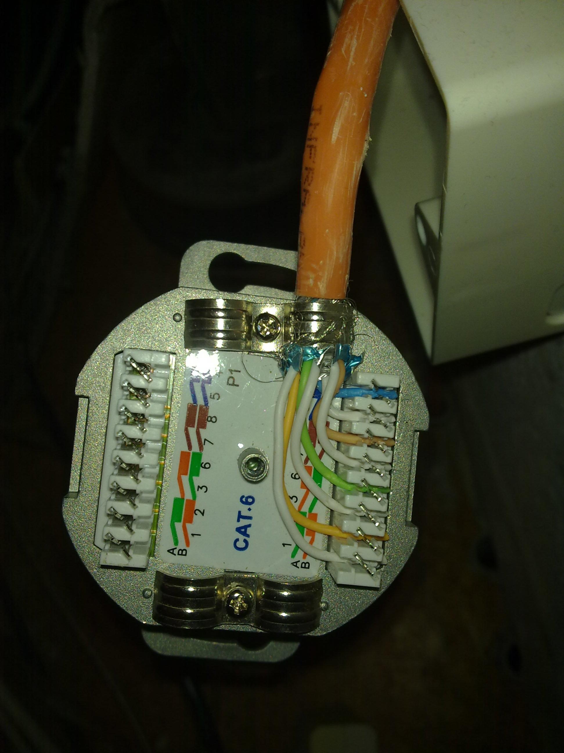

Mach mal die Dosen auf, mach Fotos von den Klemmleisten und wir sagen dann was du falsch gemacht hast. Um was für ein Verlegekabel handelt es sich?

Aufputz Dose Empfänger (Verbraucher).jpgEs scheint tatsächlich was an der Verkabelung nicht zu stimmen.

Anyway, die Auflegung ist tatsächlich nicht in Ordnung: Die Verdrillung wurde zu früh aufgelöst - die Verseilung der Paare sollte so weit wie möglich beibehalten werden, bis an die Leiste heran.
Sollte es sich um pimf-Schirmung der Paare handeln, so sollte die Schirmung auch erst so spät wie möglich gekappt werden.
--> Noch mal neu auflegen, an beiden Dosen.

Halte dich im Zweifel konsequent an den markierten Belegungsstandard 568A oder 568B. Die Dose auf dem Foto ist bspw. nach 568B belegt, also sollte die andere Dose ebenfalls nach B belegt werden; orientiere dich dabei an dem Schema das diese Dose für verwendet. Das ist aber nicht der Grund für dein Problem.
Sorry - ich verstehe nur Bahnhof
Ich habe die 4 Adernpaare immer paarweiße angeschlossen, da ja die hälfte der Kabelfarben weißn ist,woher sollte ich am anderen Ende dann noch wissen welches weiß das ist.
Da bei jedem paar ein weiß ist,habe ich konsequenter weiße die verdrillung erst dann aufgelöst, wenn sie an der Reihe waren angeschlossen zu werden.
Bis an die Leiste heran ist nahezu unmöglich da soviel Platz da nich da ist, außerdem liegen die KAbel nicht immer da wo die Reihenfolge ist.

Die Folie sollte möglichst bis zur Leiste gehen,habe ich Dich da richtig verstanden?
Um die Schirmung zu Gewährleisten?
DAs Drahtgeflecht sollte aber für die Masse möglichst nur an der Klemme sein.
Alles richtig.

Das passt schon, glaub mir ;) Klemm den Mantel erst in die Schelle ein wenn du alle DAs aufgelegt hast, dann hast du ein wenig Wiggelraum. Aber die Verdrillung sollte unbedingt bis an die Klemme geführt werden. Fang mit dem Paar an das der Schelle am nächsten ist und arbeite dich dann nach "oben" vor.

Die Folie selber ist demnach nicht leitend?ICh war mir da nicht so sicher.
Deshalb habe ich sie wohl zu früh entfernt.
Für was ist die Verdrillung eigentlich gut?
Ich dachte dass das eher den Nutzen vor Verwechslung der vielen Weiß dient.
offensichtlich muß aber noch was anderes dahinter stecken.
Ok, dachte das die Farbisolierung genug Schirmung gibt,aber offensichtlich hilft die Verdrillung noch etwas nach.
