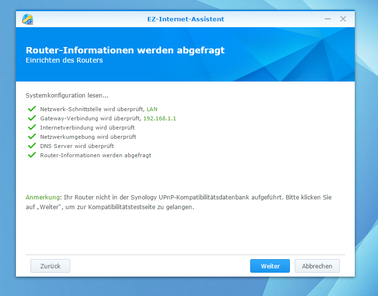

Hab schon einiges probiert mit VPN, PPPoE usw ... bin ein absoluter Neuling was das betrifft aber was den EZ-Internet Assistent betrifft hatte ich bisher das beste Gefühl, aber auch das wurde nix. Hab folgende Schritte verfolgt:
1. Netzwerkeinrichtung - Über einen Router
2. Lokale IP usw angeben
3. Systemkonfiguartion lesen ... macht er überall Häkchen

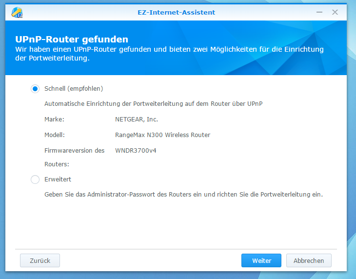

4. Dann erkennt er den UPnP Router eben zeigt mir das an, diesen Schritten folge ich auch und das testen des UPnP Routers dauert dann ne gefühlte Ewigkeit.

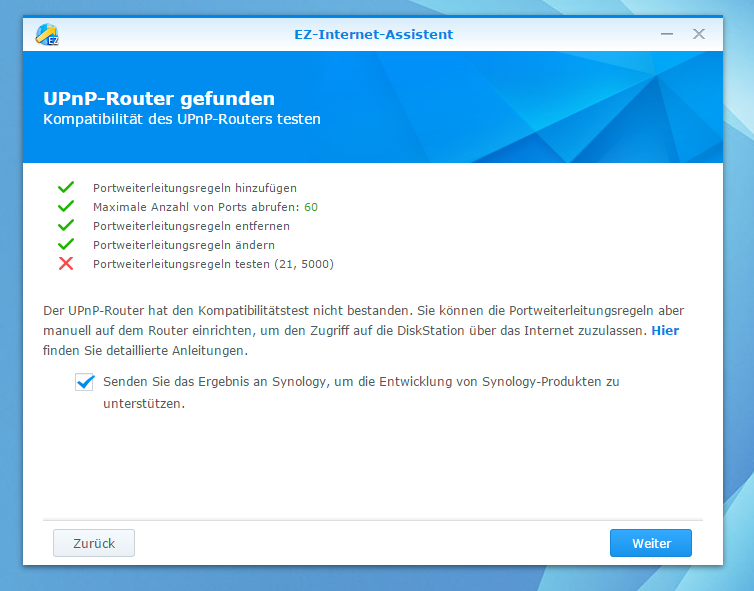

5. Und nach dieser gefühlten Ewigkeit kommt das erste Rote Kreuz, was nichts Gutes erahnen lässt.

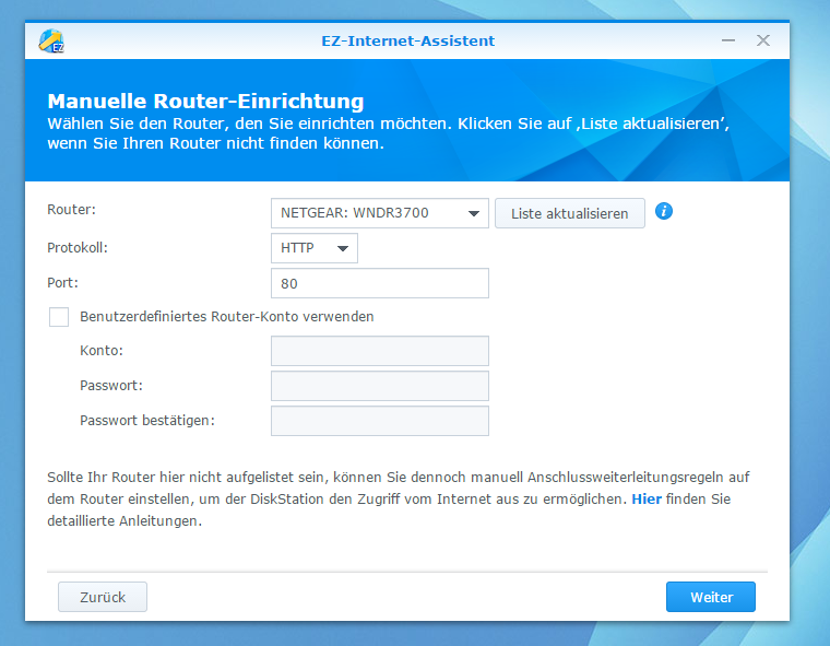

6. Dann gehts weiter zur manuellen Einrichtung, da ists egal ob ich mich mit dem benutzerdefinierten Konto anmelde oder nicht
7. Dann kommt die Auswahl der integrierten Anwendungen, da hab ich jetz mal nur den Punkt Web Station, Photostation, .... http und Verwaltungsprogrammoberfläche, file station, usw ... http angewählt.

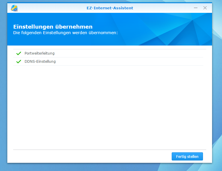

8. Dann kommt die Einrichtung des DDNS, da scheint wieder alles zu klappen, Daten bestätigen - Weiter
9. Fertig stellen und im Internet den DDNS Dienst besuchen
Es wird angezeigt es funktioniert, aber tuts nicht. Liegts an dem einen roten Kreuzchen beim Testen der Portweiterleitungsregeln? Aber warum sagt dann der DDNS es funktioniert? Leider blicke ich da nicht ganz durch, Bitte um Hilfe!

Also es gibt eine Reihe von Möglichkeiten -und alle laufen darauf hinaus, dass Port-Forwarding letztlich nicht funktionert:
  • Port-Forwarding auf deinem Router funktioniert nicht. UPNP tut nicht wie es soll. UPNP is generell nicht unbedingt das Gelbe vom Ei. Siehe auch das 3te Bild von Dir.
  • Du hast noch eine Firewall vor deinem Router.
  • Du hast Dual-Stack Lite und eigentlich IPv6 als Internetzugang.
Gehe mal auf das Router-Inferface und stell die Portweiterleitung manuell ein.
Für FTP brauchts letztlich mehr als Port21. Das is nicht ganz so einfach. Aber für den Anfang probier mal Port 80. Das aber nur für Testzwecke! Port 80 is unverschlüsseltes HTTP - das is über Internet nicht sicher. Anschließend meld Dich nochmal.
