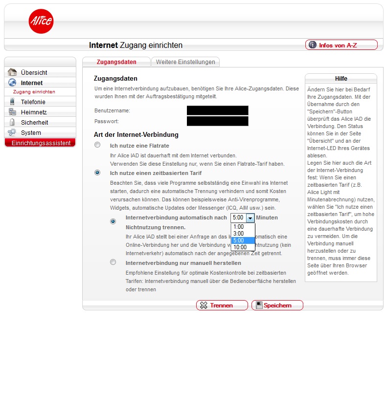

Auch beim WLAN spackter ab und an, auch via LAN manchmal gar kein Internet oder nur eingeschränkt (aber das ist ein anderes Thema)
Wie stell ich die einzelnen Plätze denn auf nur Internet und kein Switch, und funktioniert dann DLNA überhaupt noch? Ist ja keine NAS mehr im Netzwerk vorhanden.
