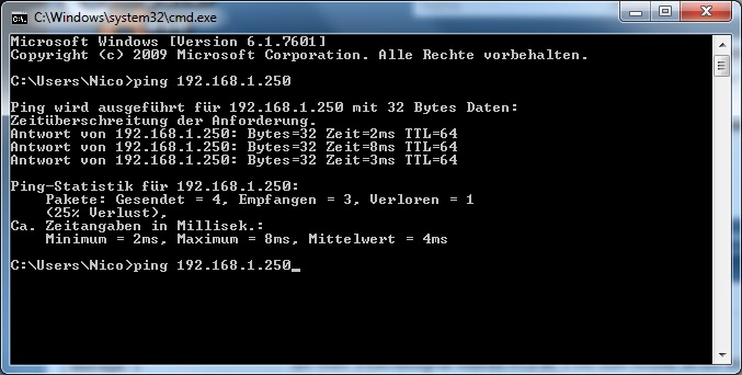

Kannst du die 192.168.1.250 pingen?
Habe es probiert und bekomme folgendes raus.
Gut, das klappt also schon mal (auch wenn das eine verlorene Paket komisch ist, aber darum geht es jetzt nicht). Hast du das Web-GUI des Repeaters zur Einrichtung schon mal aufgerufen, also in der Adreßleiste eines Browsers die 192.168.1.250 eingegeben? Oder lief die Konfiguration über das im Faltblatt beschriebene gleichzeitige Drücken der WPS-Taste am Repeater und WLAN-Router?
