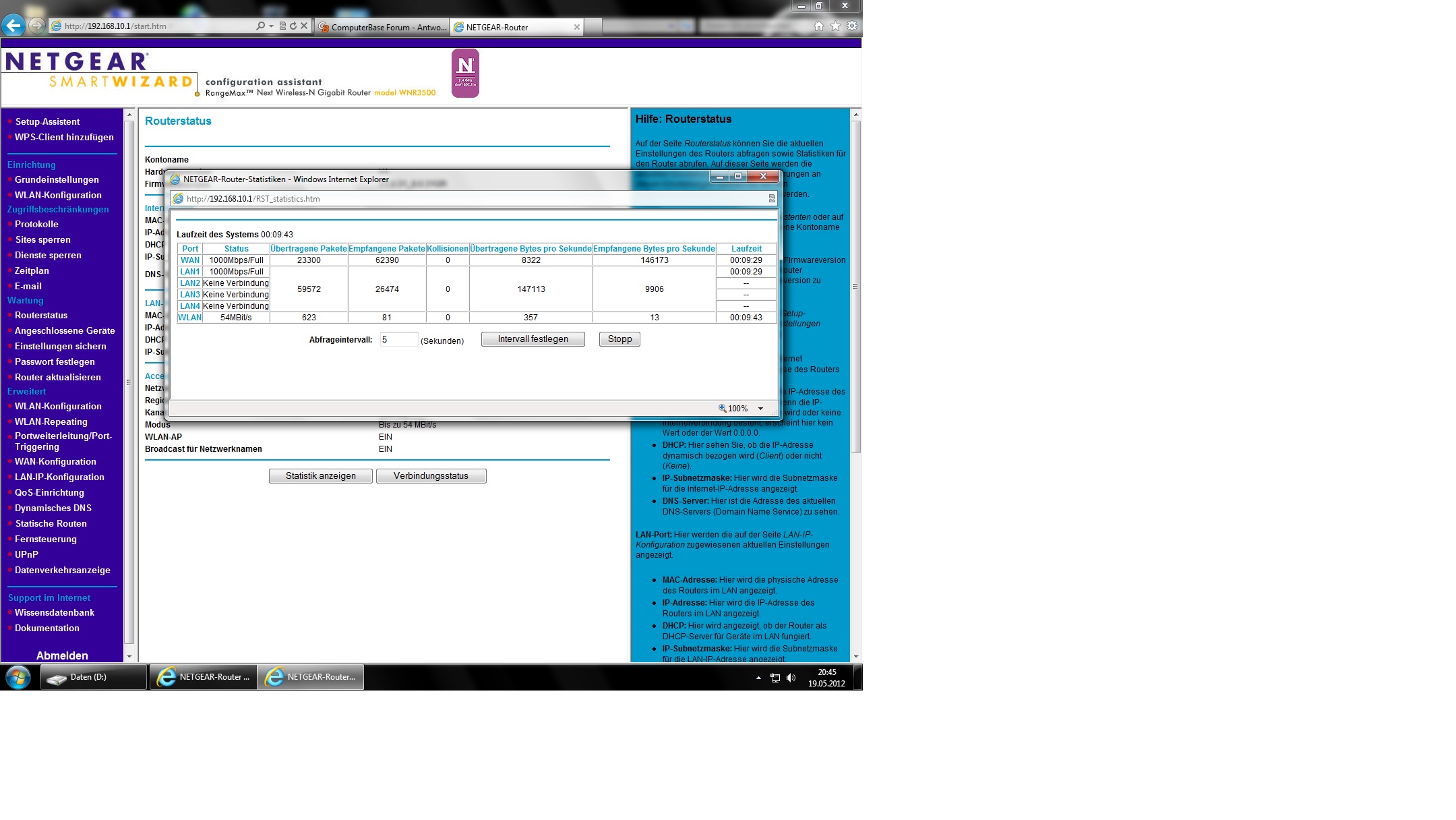

Ich habe die erstauflage des WNR3500. Und überall steht das er 1GBit auf den WAN bringt. Selbst in der Steuerung des Routers zeigt er dies an. Will nur ungern einen neuen Router mir zulegen, da er ansonsten nie Probleme bereitet.
Hiermal ein Screenshot:

Dann sollten die 128mbit auch ankommen., wie siehts denn aus bei einem großen download, z. B. DVD Iso?

Wie ich auf dem Bild sehen kann läuft dein Wlan im 54mbit Wireless G Modus. Damit wirst du nie die geschwindikeit von 128 Mbit erreichen.Warum nutzt du nicht Wireless N 300 Mbit oder kann dein Wlan Adapter kein Wireless N ? Mit Wireless N solltest du die geschwindigkeit erreichen können.Aber wenn du nur Kabel nutzt dann versuch doch deine TCP einstellungen mit der software zu Optimieren.

Wer sagt denn das ich WLAN nutze?
Ist zwar aktiv, aber wirklich nutzen tue ich es nur mit dem Handy, dass allerdings nur G unterstützt.
Ausserdem werde ich einen Teufel tun und WLAN nutzen, wenn ich die Möglichkeit habe ein Kabel zu verwenden ;)
Und die TCP Einstellungen sind in Ordnung, da ich mit dem Cisco Modem ja die volle Bandbreite bekomme. Es muss also am Router liegen.
