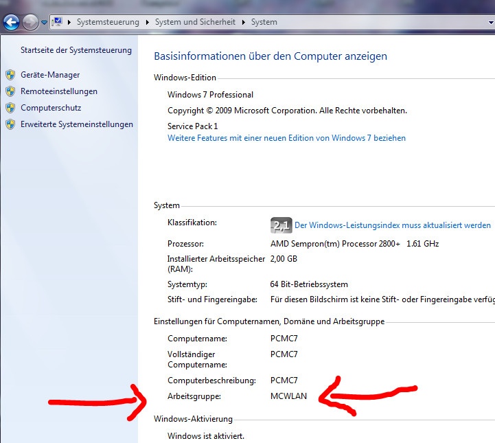

Die Informationen, die Du bis jetzt gegeben hast, zeigen noch nicht sicher, ob Dein Netzwerk wirklich eingerichtet ist. Poste einmal einen Screenshot Deiner Computerinformationen, wie hier von mir beigefügt.
Außerdem solltest Du das > nicht identifizierte Netzwerk < aus Deinen Netzwerkverbindungen einfach einmal herauslöschen.
Erstelle vor den Veränderungen, die Du am System wegen der Einrichtung des Netzwerkes vornimmst, sicherheitshalber auf jeden Fall erste einmal einen neuen Systemwiederherstellungspunkt
Sowohl mein Haupt PC als auch mein Laptop gehören der Arbeitsgruppe WORKGROUP an. Den angegebenen Link zu Microsoft habe ich bereits durchgelesen und auch alles befolgt, jedoch besteht das Problem weiterhin.
