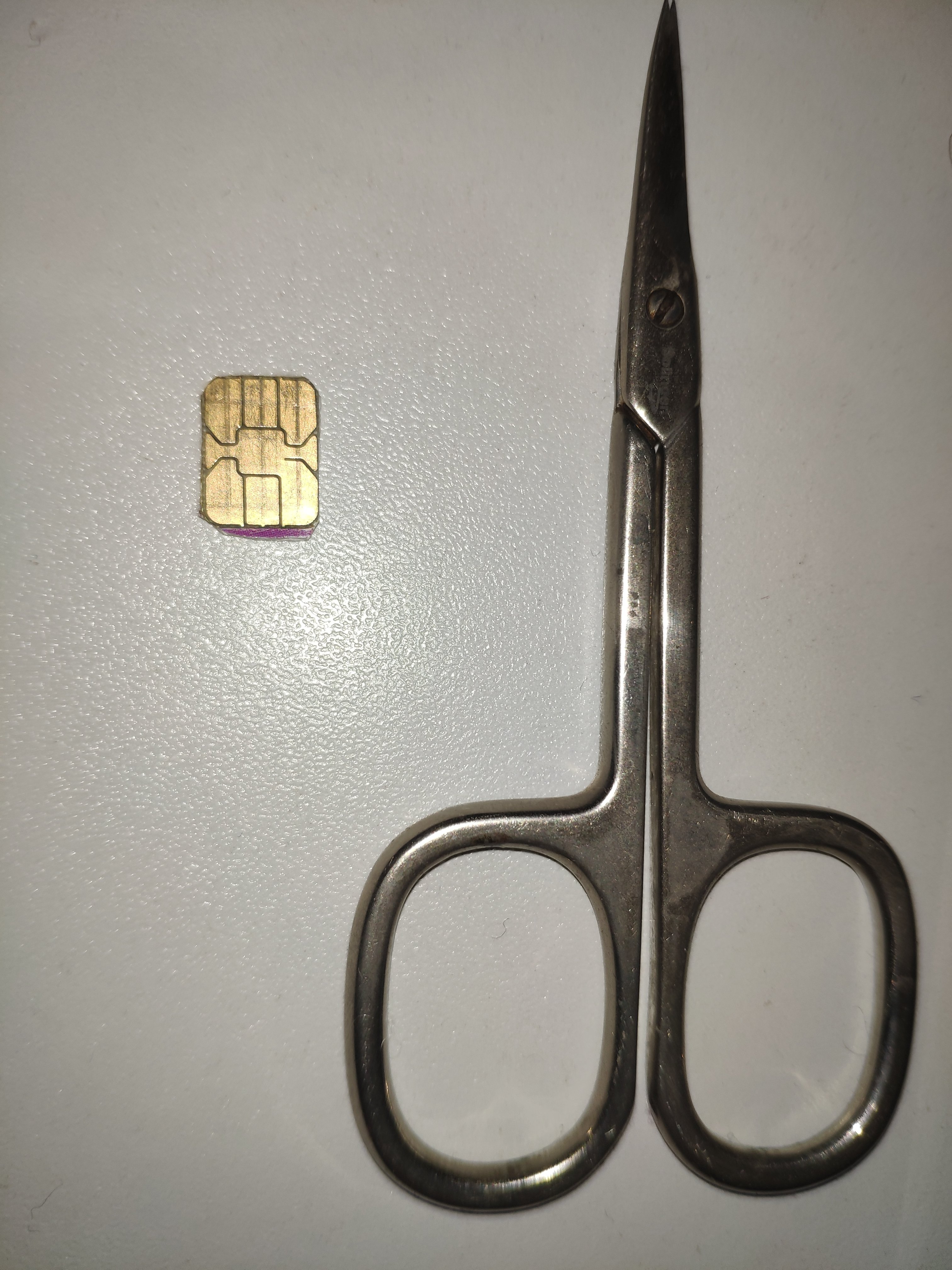

Ich hätte die Sim gerne im Nano-Sim Slot getestet.. das wäre aber nur gegangen wenn ich sie zugeschnitten hätte.. und wenn ich sie dabei gekillt hätte, dann könnte sie über die Festtage nicht einmal telefonieren (das wollte sie dann nicht).
Das zuschneiden ist einfach mit so einer Schere, solang man nicht das goldene wegschneidet (ein wenig ist nicht schlimm) funktionierts. Den Nano-MicroSim Adapter gibts für 1€ zum nachkaufen. Kann man versuchen, die neueren unterstützen eigentlich alles auf beiden Slots. Aber das A7 Pro ist ja aus 2017, wer kauft ein 2 Jahre altes 80€ Handy (damals) neu. Ich würde es unter dem Vorwand des Defekts zurückgeben (selbst wenn es sich beheben lässt), mich dumm stellen und zumindest ein gutes Xiaomi oder Motorola für 100€ mit Android One empfehlen ;) (bitte aus 2018-2019).

Notfalls mit einer Nagelfeile überstehende Kanten abschleifen, hatte ich damals mit meiner alten SIM auch getan, sah zwar nicht schön aus funktionierte jedoch einwandfrei.

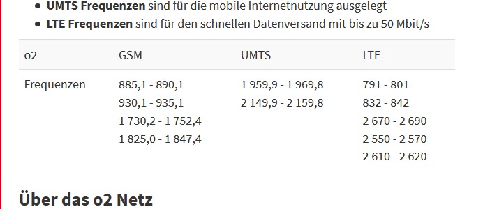

wenn ich das richtig sehe unterstützt das Smartphone im UMTS Netz nur die 900MHz und 2100Mhz Frequenz und für 2g halt 80Mhz, 900Mhz 1800Mhz und 1900Mhz, O2 nutzt aber für UMTS/3G und GSM/2G diese
sozusagen das wird nie funktionieren, da das Smartphone komplett andere Frequenzen als O2 nutzt.
