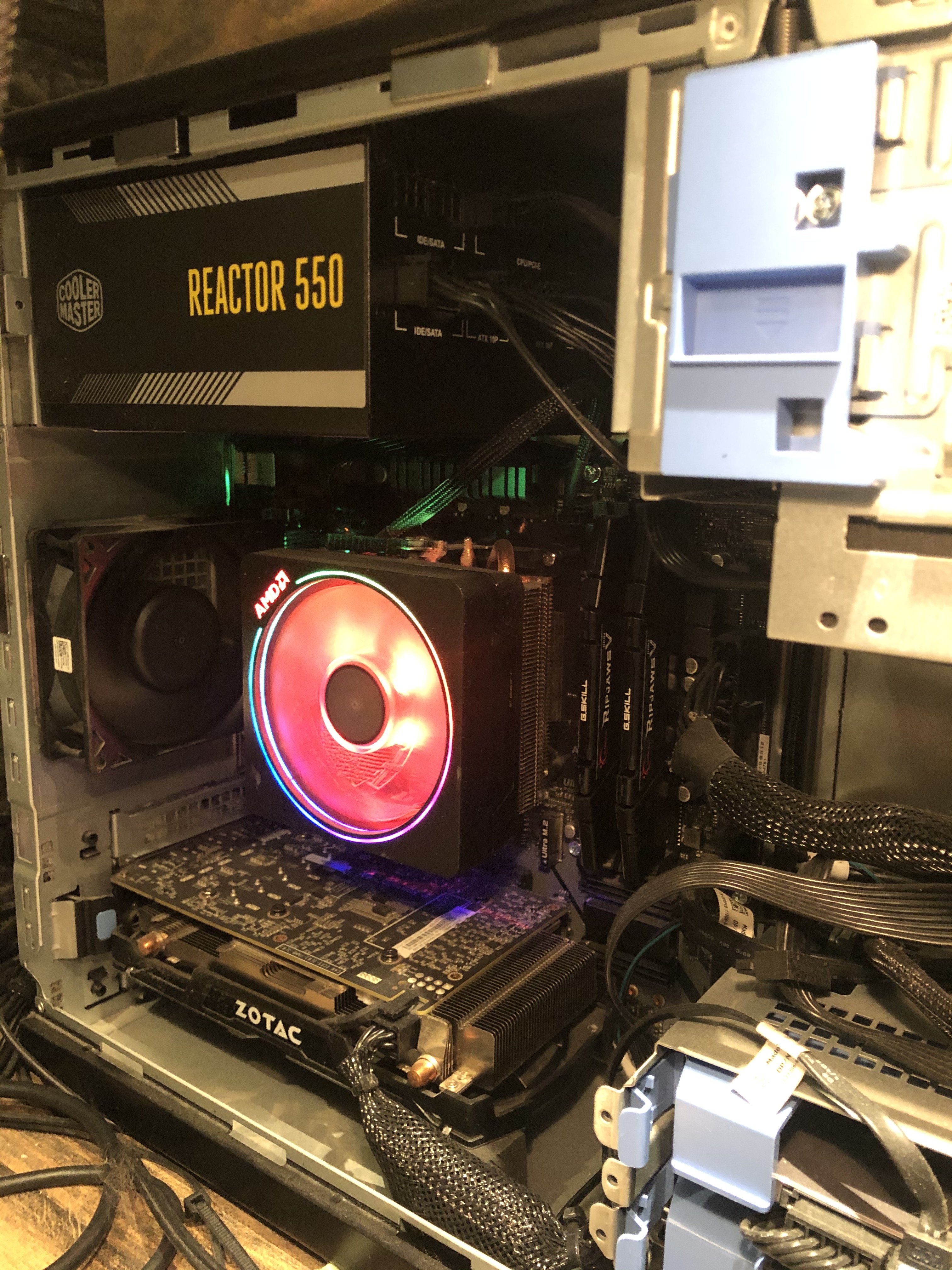

da bekommst du kein ATX NT rein, oder? Ist das nicht ein proprietäres Format?siehe: https://www.strobelm.de/post/2015-05-14-dell-t20-netzteil-mod/
Geht alles...
man muss nur ein bissi basteln. :D man muss ggf. die Seitendeckel Verriegelung entfernen.Hab bei mir flache Magneten genommen, damit der Seitendeckel vernünftig hält.
Die Verkabelung der Frontanschlüsse muss man ein bissl anpassen um normale mATX Boards anschliessen zu können.
Mit derLänge der Grafikkarte muss man halt schauen, durch den unteren HDD Käfig passen so keine lngen Karten rein. Aber man kann den Käfig auch demontieren, was aber ein bissi aufwändiger ist. (Nieten ausbohren etc.)
Dell T20 Gehäuse mATX Formfaktor
Asrock B-450M Pro4
Ryzen 7 3700X
Coolermaster Reactor 550
Zotac GTX 1060 AMP!

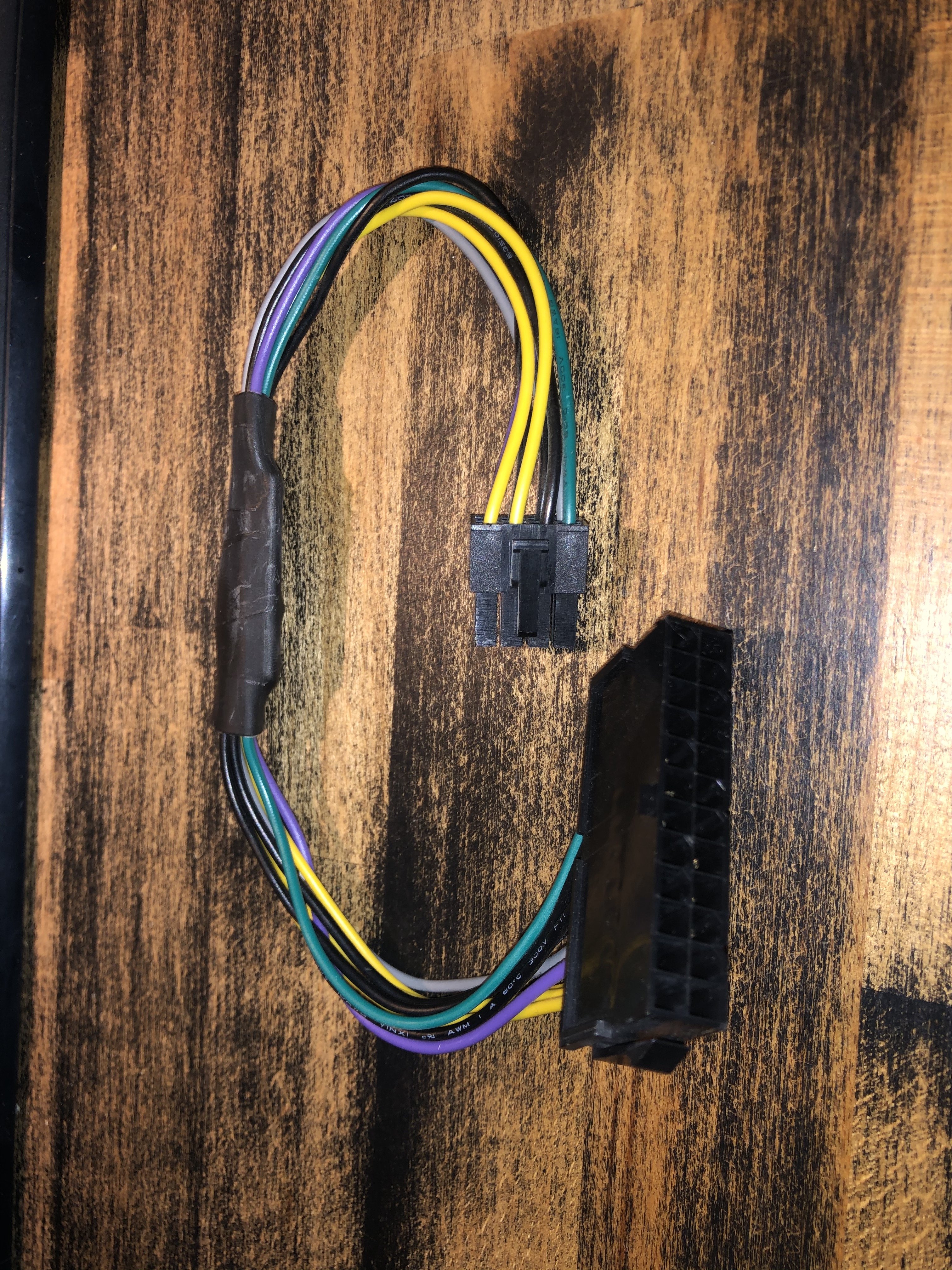

Und sollte man das alte Serien Board mit nem ATX NT nutzen wollen, gibts den von dir verlinkten Mod auch schon als fertigen Adapter. (oder man bastelt sich den selber)
Öhm, das wusste ich nicht. Hast du einen Link dafür? Sieht der Adapter auch vor, dass man normal an und ausschalten kann?
Der verlinkte Bastler hat doch einen Step UP Wandler verbaut.
