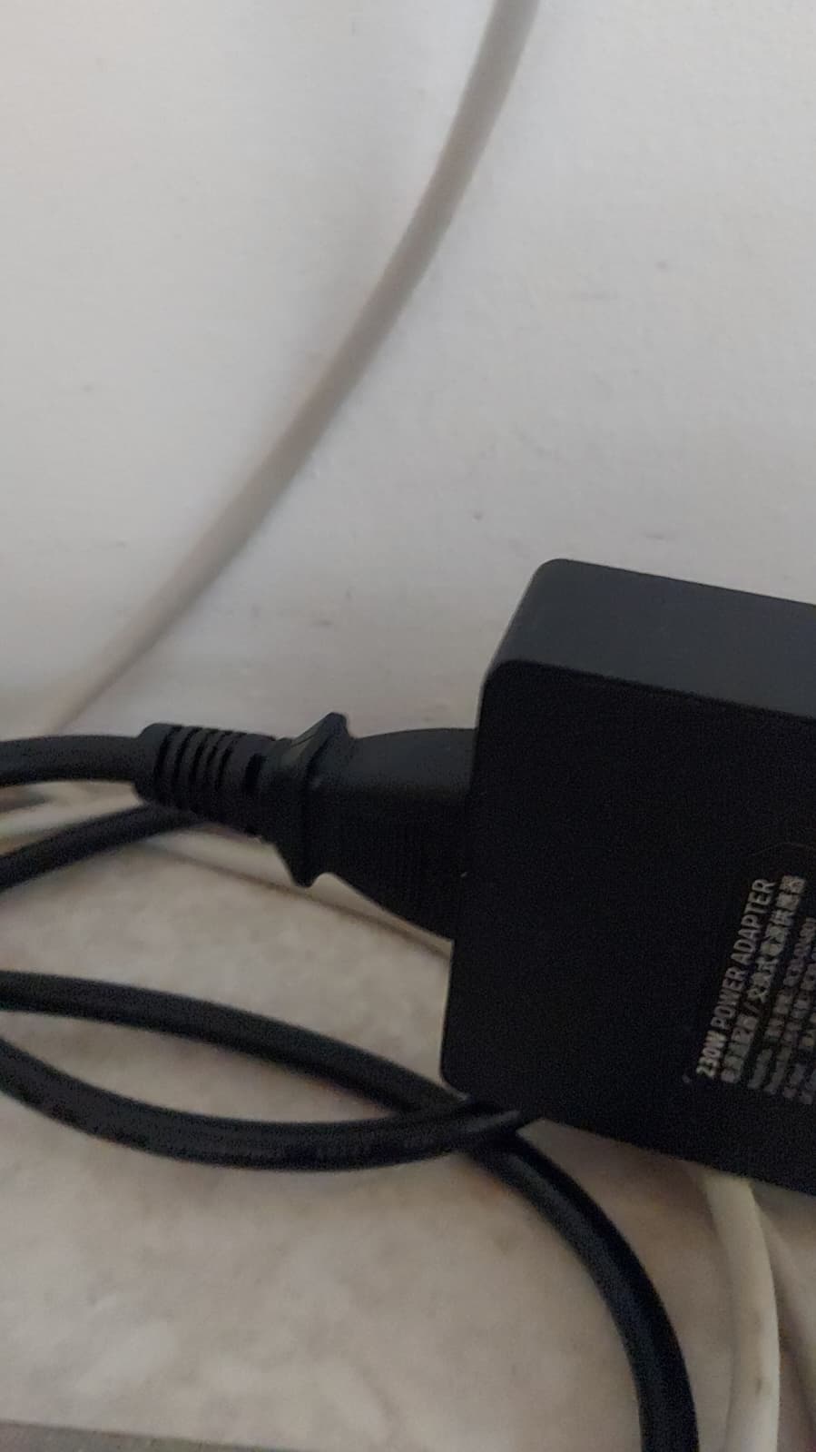

ich habe leider schon Kabel mit nur 5-6 Kupferdrähtchen geshen - einfach mal das Kabel auf der 220V Seite wechseln ist ja Kostenarm
Ja. Könnte man probieren.

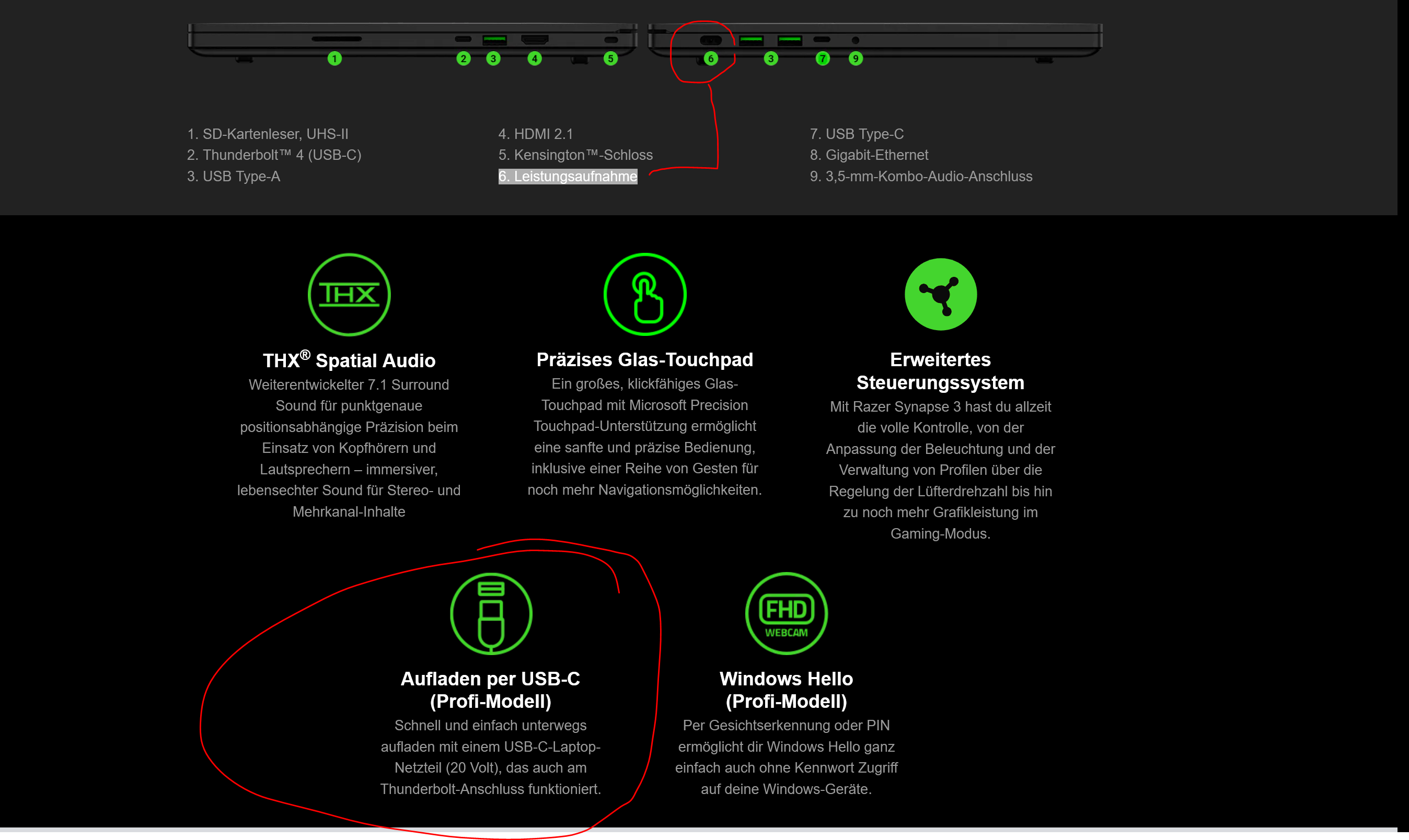

Tornhoof schrieb:
Naja, Dockingstations sind alle USB-C heutzutage und können laden, die meisten Laptops können das auch. So ein 100W USB-C Netzteil kostet 20€ oder so. Daher der razor Link mit den notwendigen Daten für USB-C Laden
Okay, aber die Dockingstation müsste sie dann doch an den USB-C-Port anschließen. Der Ladestecker an sich ist kein USB-C.

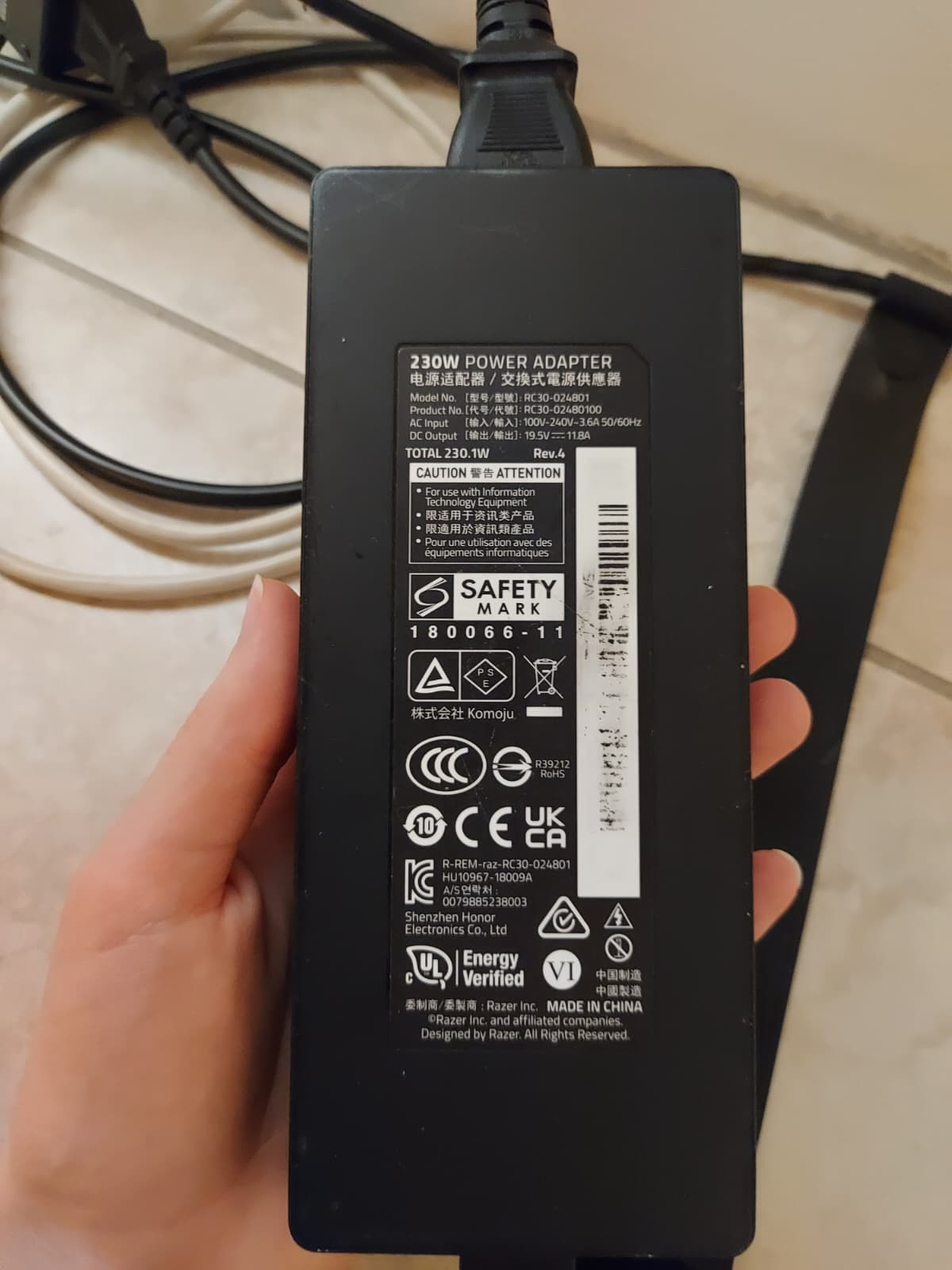

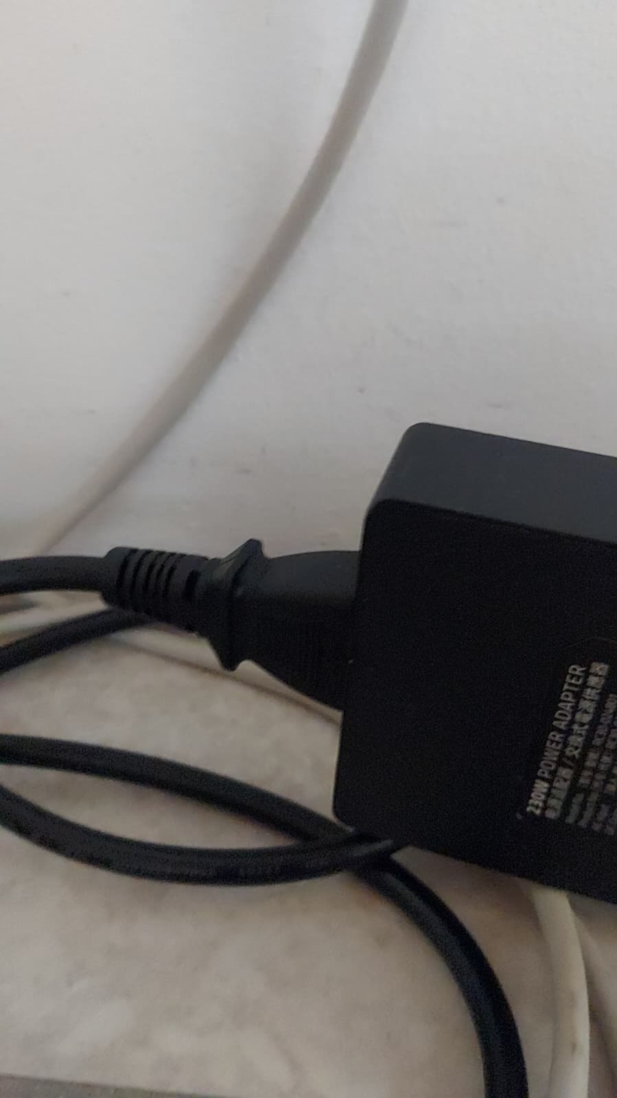

Vindoriel schrieb:
Zumindest "230 W Power Adapter", also schonmal nichts mit USB-C.
Tornhoof schrieb:
Dürfte wohl RZ09-0421 sein die Nummer

Der ist es. Vielleicht steht noch eine andere Nummer auf dem Netzteil, evtl.

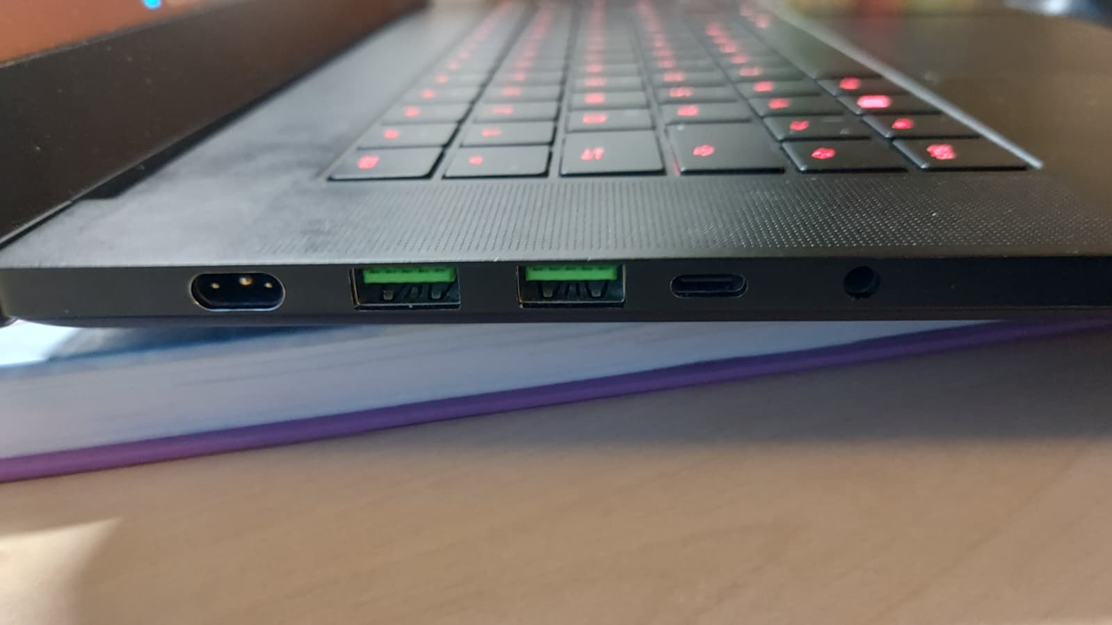

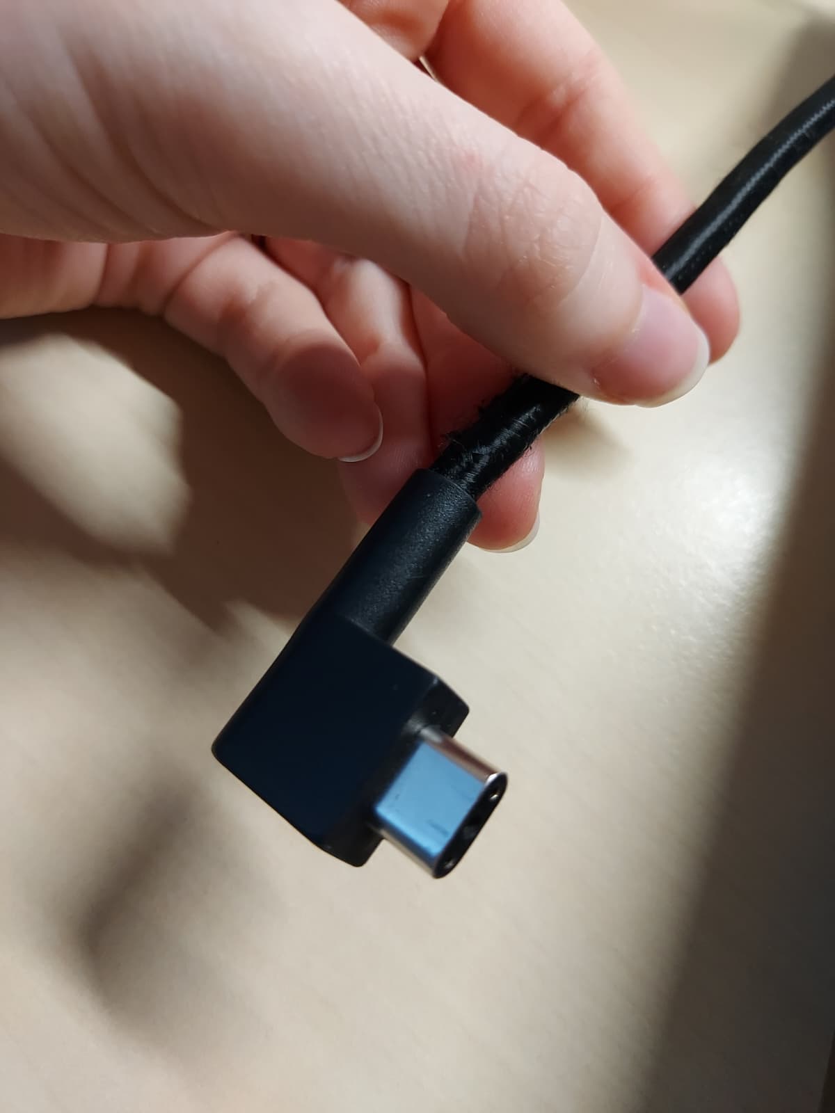

Tornhoof schrieb:
Meine Frage ist ob sie den Laptop dann auch wirklich über die USB-C Ports laden kann, da sie zum Laden in der dafür vorgesehnen Ladebuchse ja ein völlig anderes Kabel anschließt.
Aber ja 3rd-party 100W sollte in dem Fall okay sein.

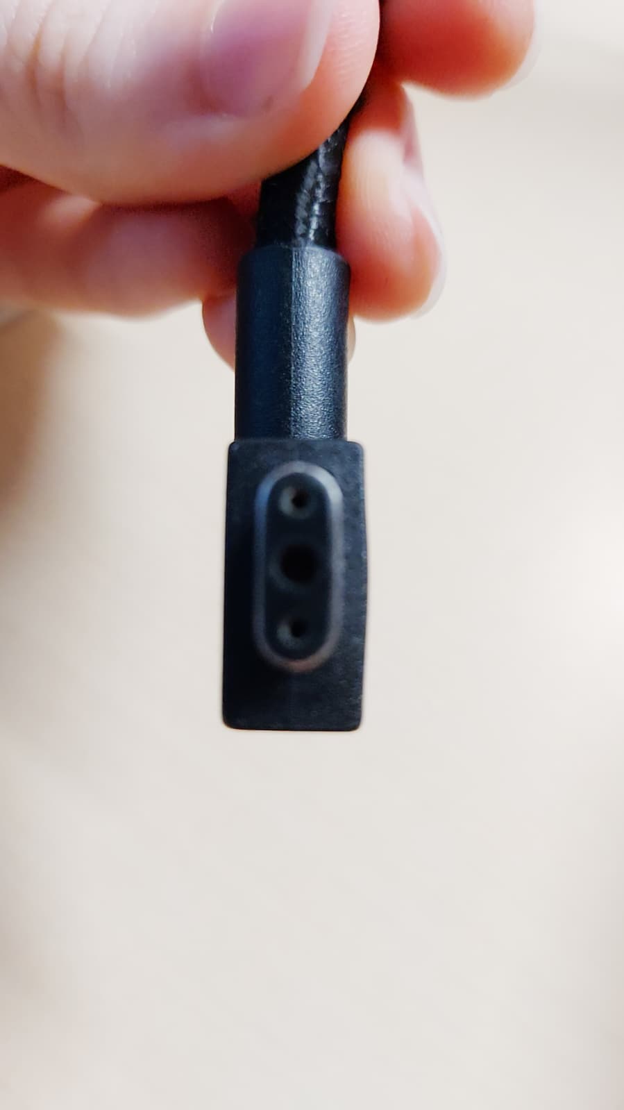

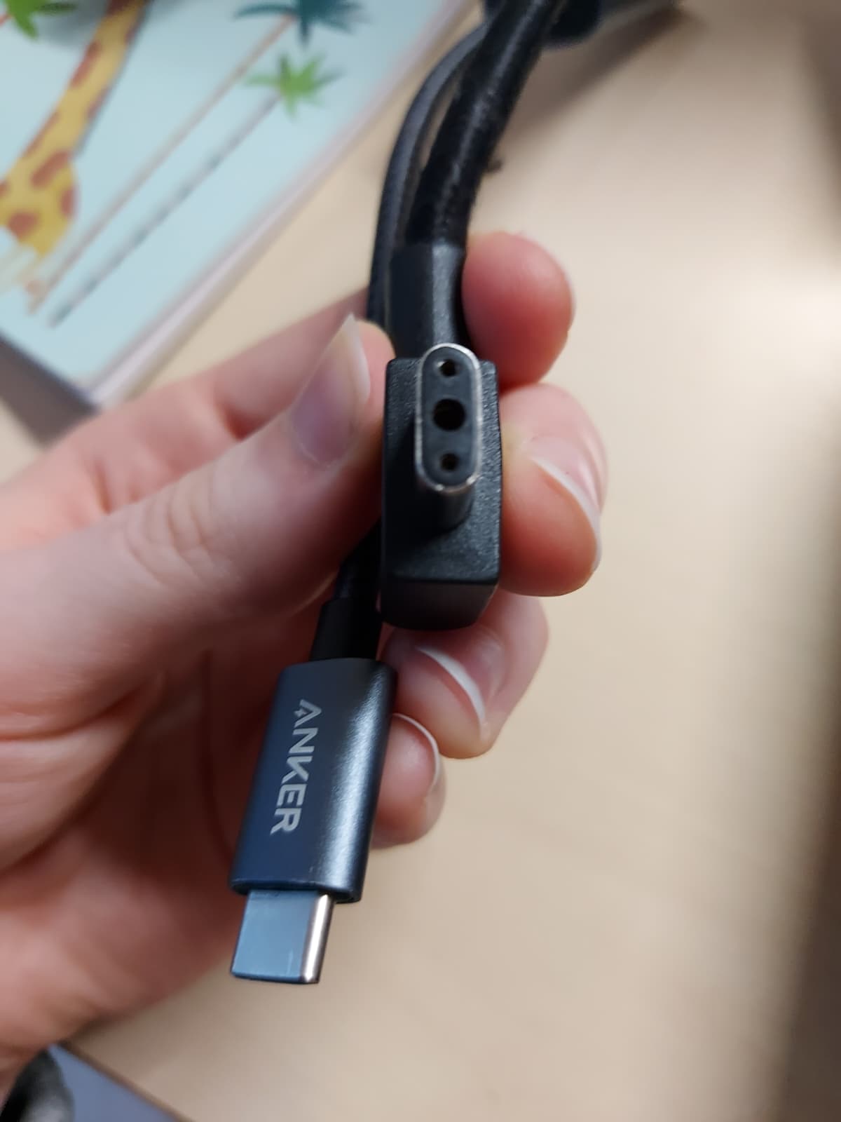

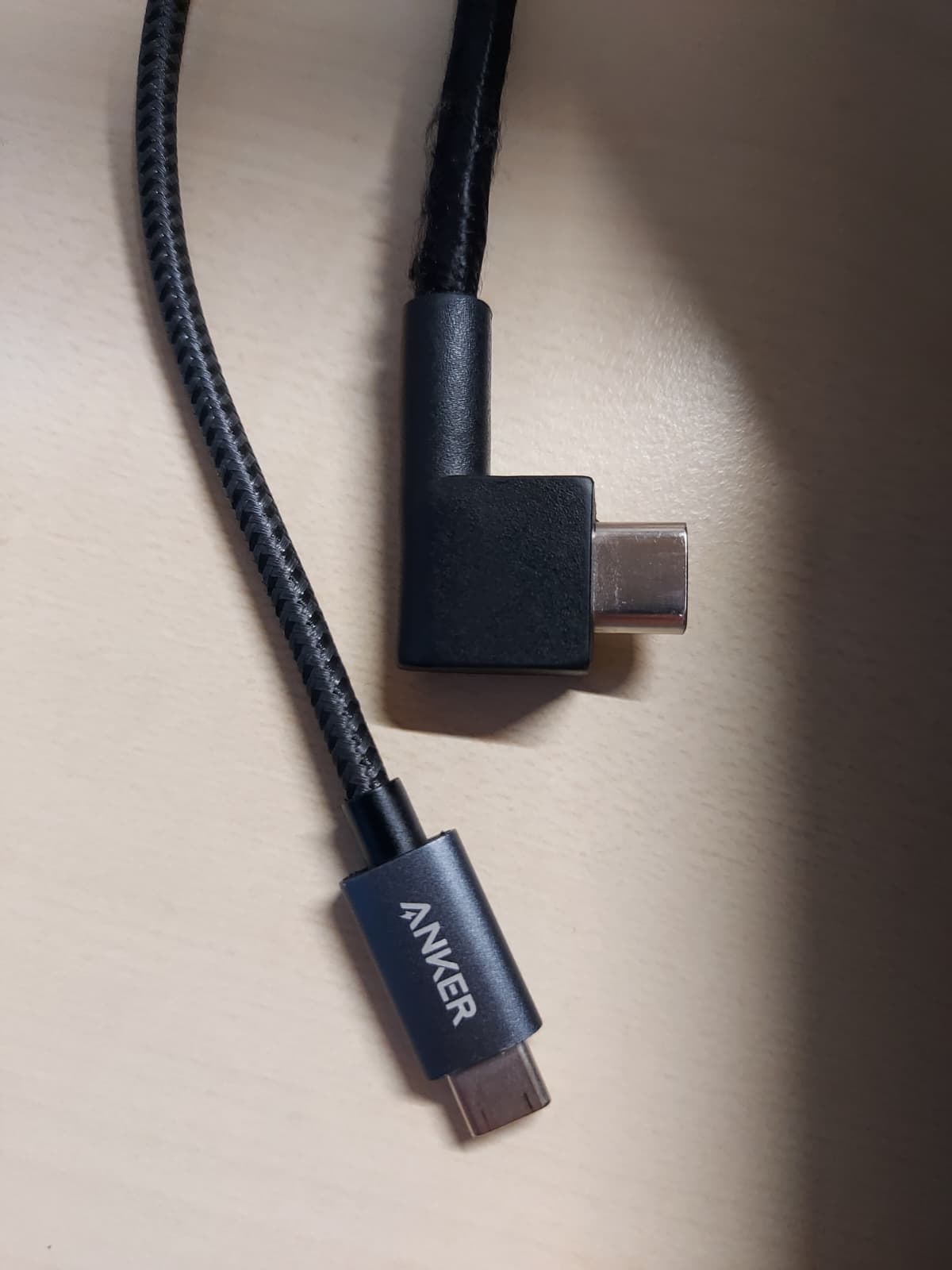

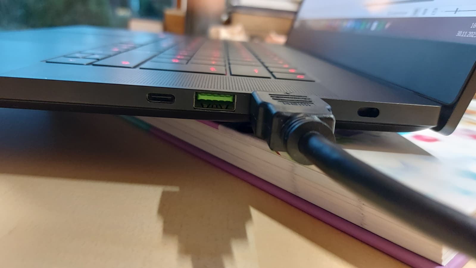

Hier noch ein paar Bilder:
USB- C und Laptopladekabel im Vergleich
Die Anschlüsse
Das "Datenblatt" zum NT

@Tornhoof Sorry, ich checks nicht. Ich denke ja, aber es wirkt für mich nicht intuitiv einfach ein Netzteil an USB-C anzuschließen. Außerdem hat es dann doch nen verminderten power output im Vgl. zum regulären Laden.
Also sags mir bitte nochmal konkret, haha.
Der Laptop zieht nicht permanent 100 W, also wird dann auch der Akku geladen.
Und wenn er mehr ziehen sollte, wird der Rest, was das USB-Netzteil nicht hergibt, aus dem Akku entnommen. Aber bei "normalen" Büroarbeiten dürfte das nicht der Fall sein, außer es läuft ein Windowsupdate im Hintergrund.
Reaktionen: sleepyx
