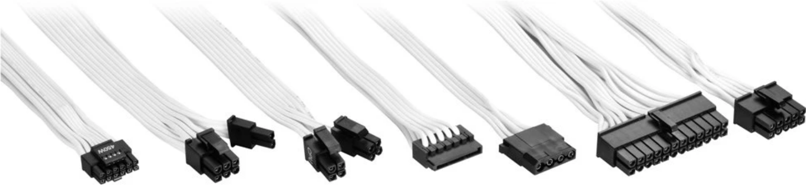

3)
Diese Kabel schauen interessant aus:
https://geizhals.de/corsair-rme-ser...w-atx-3-1-cp-9020292-eu-a3466016.html?hloc=de

Zwirbelkatz schrieb:
Genau an solchen Kabeln habe ich ungefähr gedacht.
