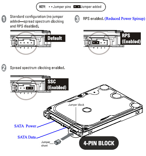

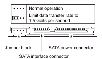

Es muss heißen "Es gab mal Platten" bei denen das so nutzbar war (vor SATA und SAS also zu Zeiten von ATA und SCSI). Heute sind die Jumper (abgesehen von evtl. undokumentierten Jumpereinstellungen) wie folgt belegt:
  Seagate       WD
Die zweite erwähnte Möglichkeit ist das Hochfahren über Pin11, dessen Steuerung aber dem SATA-Controller obliegen sollte. Abkleben ist natürlich möglich, aber das ist und bleibt eine Bastellösungen.
s. Reduced Power Spinup Info Sheet - Western Digital
Das ist z.B. sinnvoll bei der Nutzung als externe USB-Platte. Die Platten fahren trotzdem gleichzeitig hoch, es wird nur der Zeitraum mit erhöhter Last von 800ms auf 125ms reduziert, die Spitzenlast selbst dagegen kaum. Gut möglich, dass ein Netzteil die 125ms eher durchhält als 800ms. Ob diese Funktion bei den Desktopplatten von WD überhaupt implementiert ist, weiß ich auch nicht.
