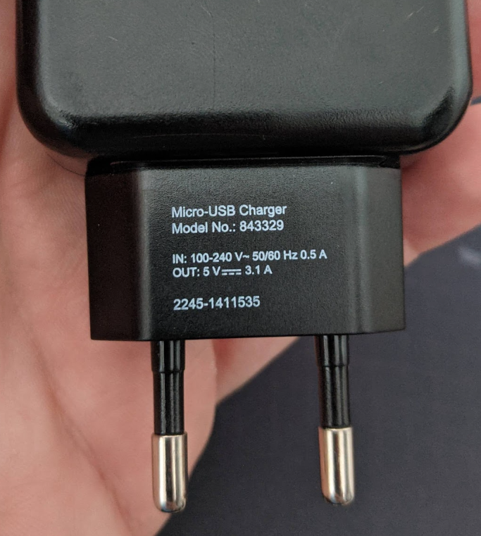

Hat jemand - aus persönlicher Erfahrung - ein Netzteil daheim das sein Pi 3B+ ohne Probleme und schon länger als 3 Monate betreibt ?
Dieses Netzteil muss es noch zu kaufen geben.
Mein Netzteil von Wicked CHILI gibt es nicht mehr zu kaufen.
Das im Bild läuft 1A. Keine Nebengeräusche und keine Undervolting Probleme.
Dieses dort habe ich eben wieder eingepackt:
https://www.amazon.de/gp/product/B089YPCCT2/ref=ppx_yo_dt_b_asin_title_o01_s00?ie=UTF8&psc=1
Durchgehend den gelben Blitz im Bild.
Also so richtig schlecht und der Pi fiept auch ordentlich.

Lief alles ohne Probleme - das "neue" Netzteil hat selbst OHNE das was angeschlossen ist das Problem.
Einfach nur SCHROTT das neue NT.
Ich mein, was soll mir es bringen wenn ich keinen Blitz mehr habe, WENN nix dran hängt ? gell ;)
