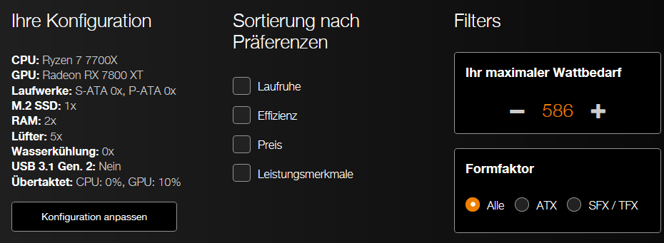

Beim BeQuiet Netzteil Kalkulator komme ich mit der neuen Graka Pi mal Daumen auf folgenden Wattbedarf von 586W (siehe Bild).
Meine Frage daher: Ist mein aktuelles Netzteil noch ausreichen, da man ja sagt, dass der höchste Wirkungsgrad des Netzteils zwischen 50% - 80% Auslastung liegt? Oder wäre ein Netzteil Upgrade ebenfalls sinnvoll?
vom Be quiet Calculator kann man in regel noch ordentlich was abziehen. Daspasst

An sich wird es funktionieren. Der maximale Wattbedarf ist ja bereits das Maximum mit Puffer, der real quasi nie erreicht wird (vielleicht mit Furmark und co). Das ist nicht die übliche Spielelast.
Ich habe ein 560 W Netzteil - mit einem 5900X und einer 7800 XT (Nitro+ im Silent BIOS). Also nur wegen der Max Leistung brauchst du das Netzteil nicht tauschen.
