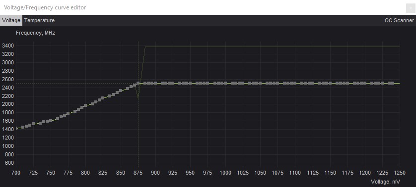

0ssi schrieb:
2. MSI Afterburner installieren, auf die 3 Balken neben Core Clock klicken->den Punkt über 875 soweit
nach oben ziehen bis links 2505 steht (mit Pfeil hoch/runter geht es auch in 1er Schritten einzustellen)
Shift Taste gedrückt halten um mit dem Mauszeiger alle Spalten rechts vom 875 Punkt zu markieren
Shift los lassen, einen beliebigen Punkt im markierten Bereich anklicken und gedrückt halten
um alle Punkte also die gesamte Kurve nach unten zu ziehen bis knapp unter den 875 Wert.
Übernehmen drücken (Haken). Profil speichern (kleine Diskette und dann auf 1 für Profil 1)
Einstellungen (Zahnrad) -> Profile -> Automatisches Profil Management -> 3D Profil -> 1

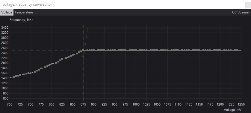

Das erschliesst mir noch nicht ganz weil ich mich damit noch nie beschäftigt habe aber ich es sobald ich meine neue Suprim X eingebaut habe auch gerne versuchen würde (und ich bete das ich hier nicht die Probleme mit den Spannungswandlern habe).
Wenn ich die gesamte Kurve nach unten ziehe, bleibt die Voltage auf der x-achse doch gleich nur under-clocke ich (auf der y-achse erreicht man nie den vorher eingestellten maximalen wert der MHz), müsste man die kurve nicht nach links ziehen um zu under-volten (weniger mV für gleiche MHz) anstatt zu under-clocken? Oder verstehe ich da was falsch?
Das ist das Zeil weil die Spannung den Stromverbrauch bestimmt. Ich habe sogar mehrere Profile angelegt
also immer die Spannung als Basis und dazu der maximal mögliche Takt weil manchmal fehlt etwas Power.
Die 0,875V sind maximal 280Watt und das reicht trotz DLSS leider nicht immer für konstante 120FPS in 4K.
Ah ok. Ich glaube ich habs kapiert ^^
