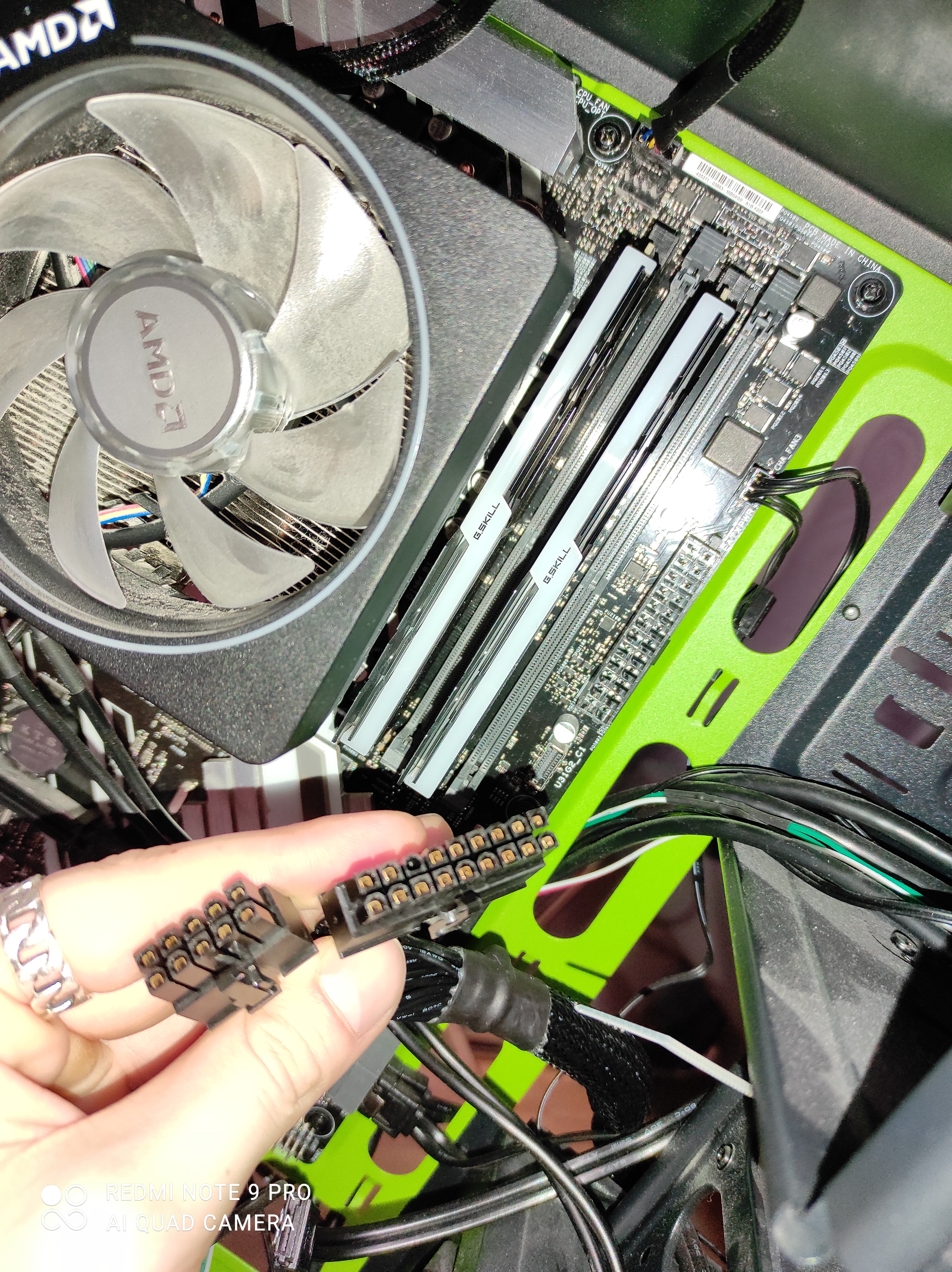

Ich habe ein Netzteil von Phanteks 1000 Watt, schließe gerade an aber das Problem ist für den Mainboard Anschluss habe ich an meinem Board 24 Pin anschluß aber dieses Netzteil wurde mit 28 Pin gesendet. Einmal 18 Pin und 10 Pin direkt daneben wie man dem Bild entnehmen kann.

Diese Stecker kommen ins Netzteil. Am anderen Ende des Kabels sind dann die Anschlüsse fürs Mainboard.
Evtl. gibt es sogar noch ein anderes Kabel im Lieferumfang.

übrigens steckt der ram falsch: cpu --> leer, ram, leer, ram sollte es sein
ich sehe da RAM in den falschen Steckplätzen. So mit Hanchbuch lesen isses wohl nicht.
Amaoto schrieb:
Man sieht es aber auf dem Produktbild. ;)
Ja, Bilder sind oft auch eindeutiger als Sprache.
Allerdings steht es auch in diesem irgendwie drin
2. Anschlüsse am Mainboard:
a. Schließen Sie den Anschluss NICHT mit Gewalt an; die Anschlüsse sind codiert, können also nur in einer Richtung eingesteckt werden.
Stellen Sie sicher, dass der Stecker fest sitzt.
b. Verbinden Sie das Netzteilende des 20-/24-poligen Kabels mit dem entsprechenden Anschluss am Netzteil.
c. Verbinden Sie das Mainboard Ende des 24/20-Pin Kabels mit dem Mainboard. Je nach Mainboard, müssen Sie denn teilbaren
24/20-Pin-Anschluss entsprechend anpassen.
So ist es.
Immer zuerst A2 und B2 belegen damit die Signalleitung abgeschlossen sind und nicht als "Antenne" fungieren.
