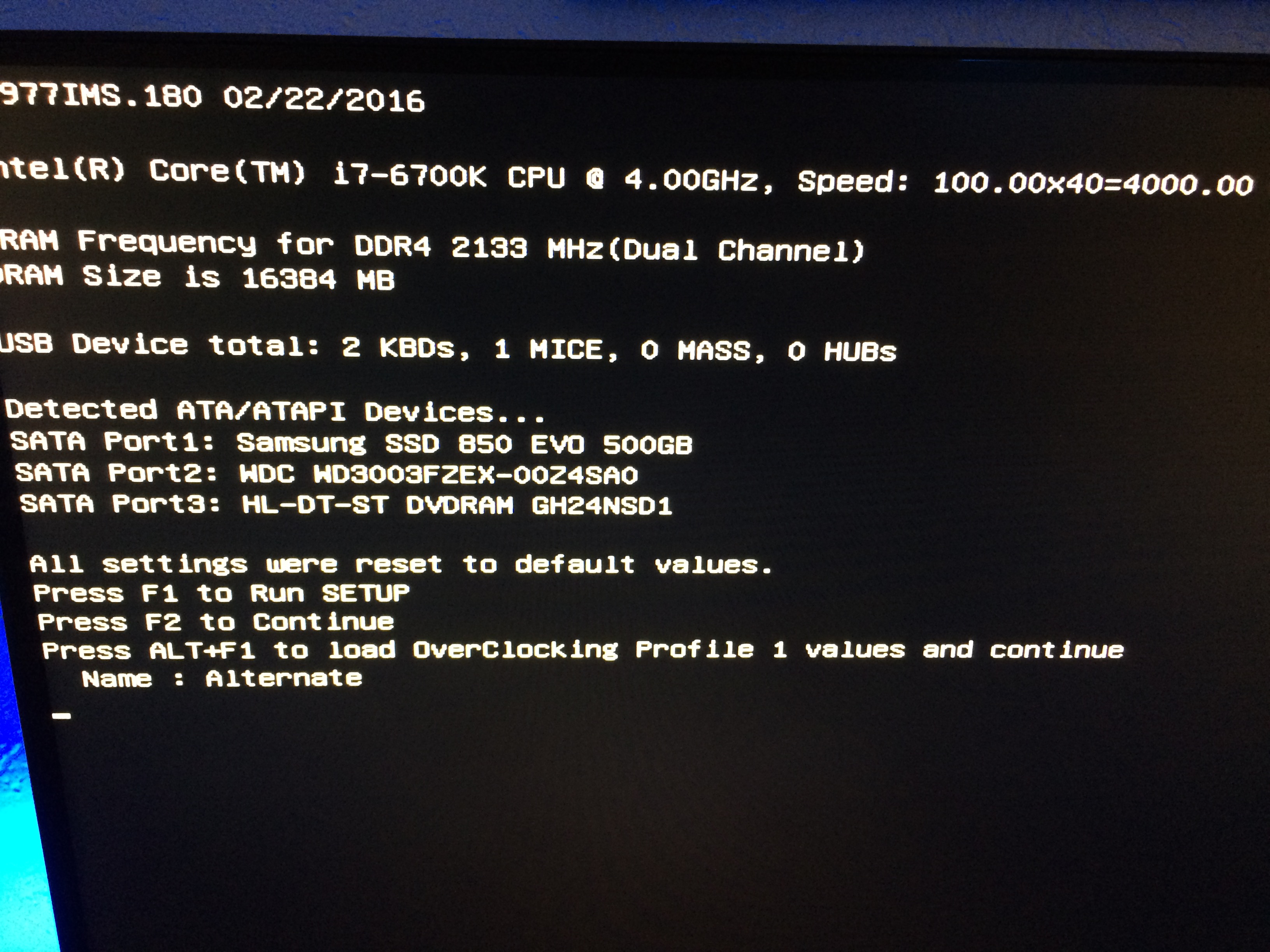

Ich nochmal, die Meldung erscheint weiterhin.
Was ist das? Was passiert bei Run Setup?
F2 = neustart und er bootet normal.
Achso und es dauert gute 20-30 Sekunden nach dem Boot bis er die richtige Uhrzeit "findet".
Hat immer die Uhrzeit für 20-30 Sekunden drin als ich den PC ausgemacht habe.
Edit: so bei Alternate angerufen, alles klar soweit, ALT+F1 und go. Was passiert ist und was es ist hat er auch erklärt, yada yada :D hab schon gedacht weil er von 2016 ist, ich bekomme keine Antwort mehr :freak:

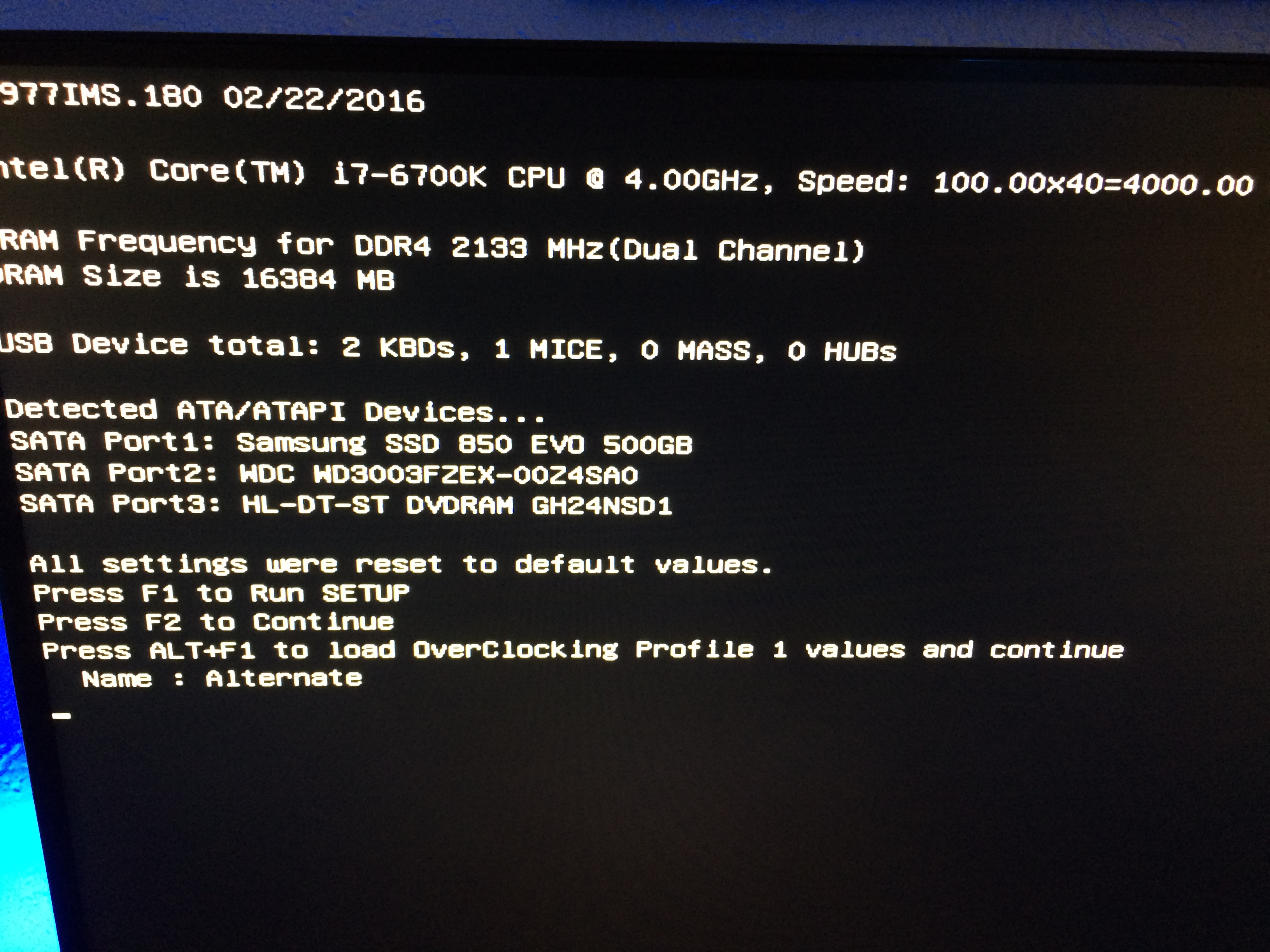

Die Batterie ist vermutlich fratze. Werde ich Anfang nächster Woche tauschen und gerne nochmal updaten.
Es wird nämlich gar nichts mehr gespeichert, andauernd nach Kaltstart, Strom wird jeden Abend komplett getrennt, ist das Bios, nicht komplett, resettet. Ebenfalls die Uhr deutet darauf hin
Push: Trotz Batterie Wechsel, zwei Stück probiert, kommt der Fehler weiterhin. Hier nochmal ein Bild.
