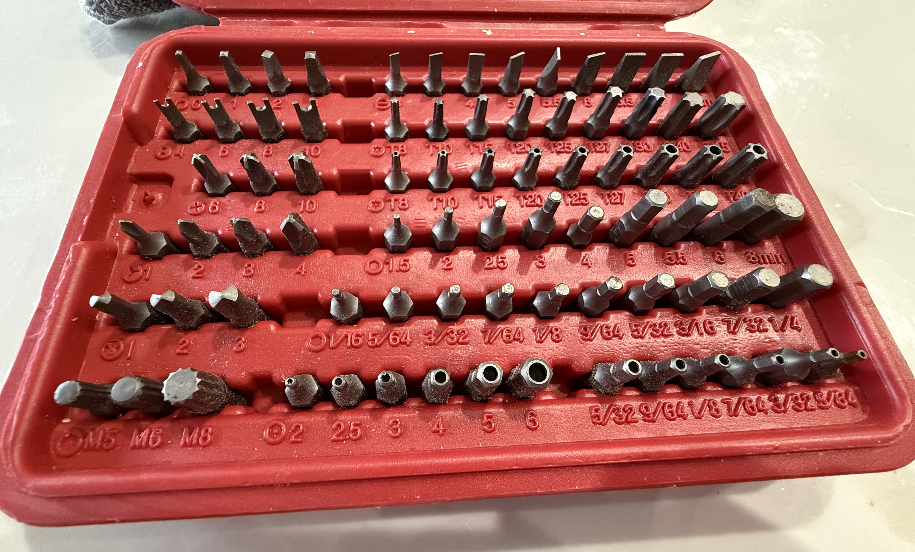

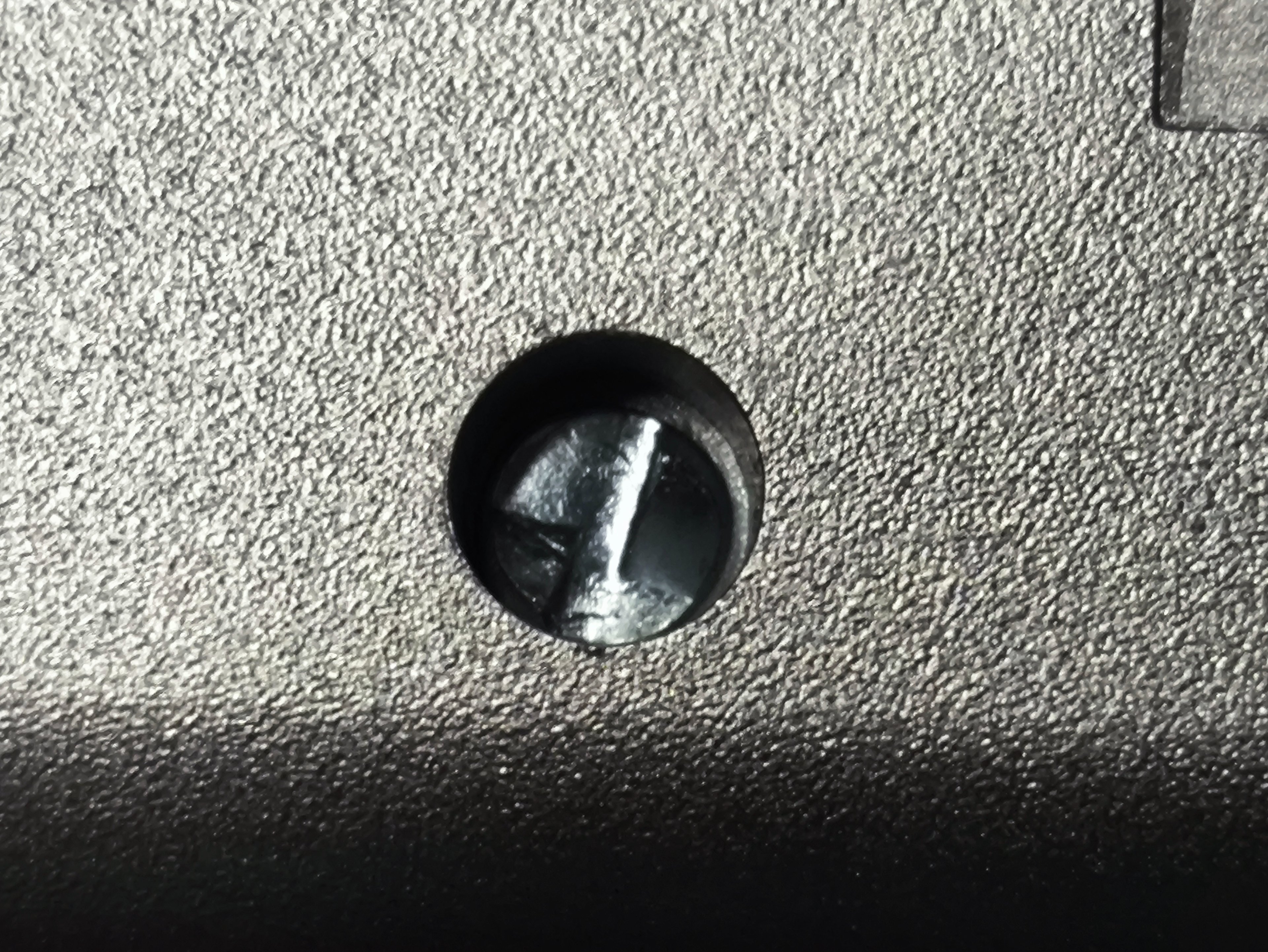

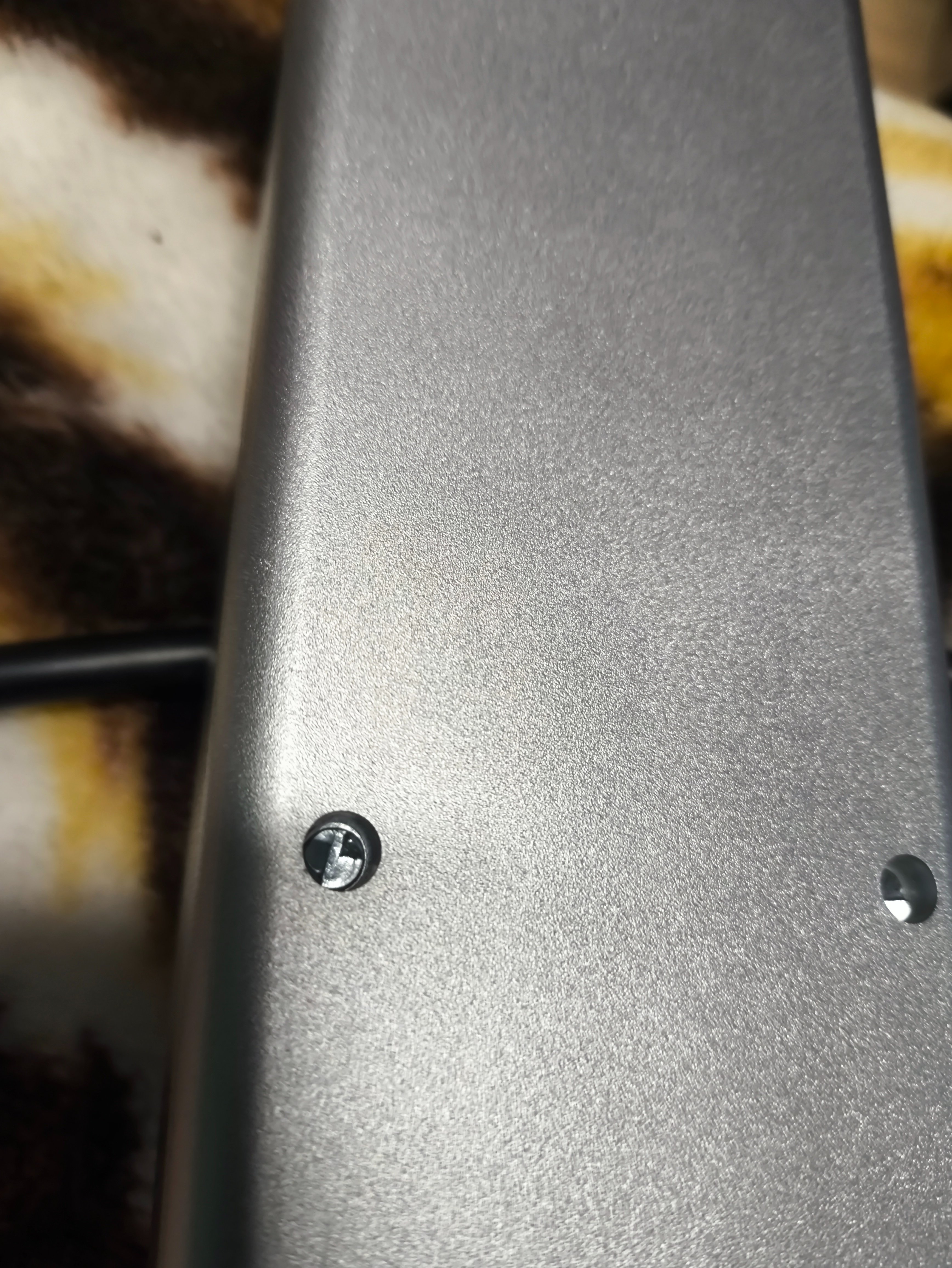

Die soll eigentlich garnicht geöffnet werden und deshalb diese Schrauben wo der Flachschraubendreher abrutscht.
Reaktionen: Whetstone, f00bar, K3ks und eine weitere Person
"Einwegschraube", eben damit man sie nicht einfach aufschrauben kann.
Mit Dremel und schmaler Scheibe Schlitz reinfräsen.

Du kannst ein Ausdrehwerkzeug versuchen und später andere Schrauben einsetzen.
Vom Hersteller ist ein Öffnen nicht vorgesehen.

Mit dem Flachschraubendreher wird es auch nicht funktionieren, da er da nirgendwo greifen kann.

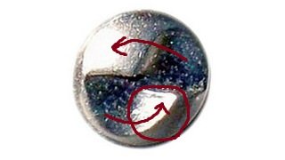

Ok, Es sieht so ähnlich wie Einweg-Clutch Schraube. Auf der Wiki Seite wird dafür ein Flachschraubendreher vorgeschlagen. Der geht aber nicht.
https://de.wikipedia.org/wiki/Liste_der_Schraubenkopfantriebe
Auf Bilder sieht es zwar, als ob da eine Kante rechtwinklig wäre, ist sie aber nicht. Sie ist von beiden Seite abgeflacht und wenn ich versuche mit einem Flachschraubendreher zu drehen, geht der Flachschrauben einfach nach oben, quasi entlang von der Kante.
PS: d.h. auf dem Bild ist oberes Teil bei mir genauso flach wie das untere.

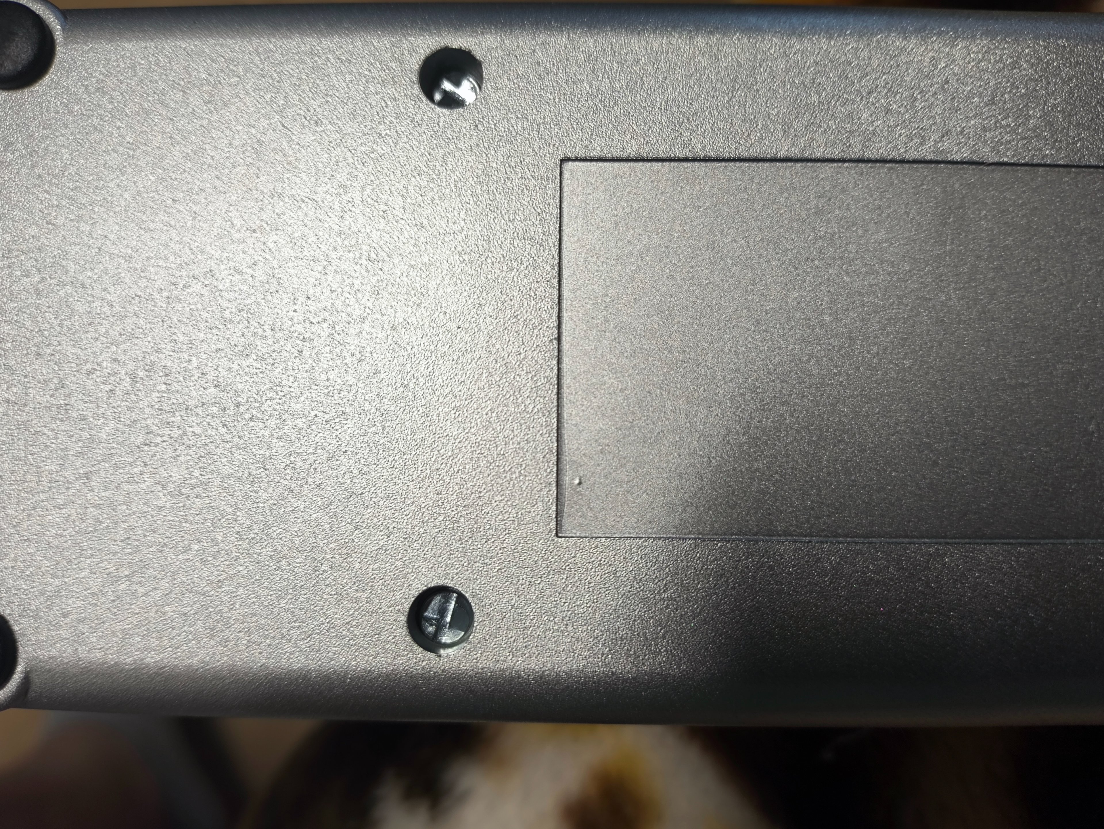

Du kannst auch einen Metallstift, Schraube, alten Schraubendreher, etc. mit Sekundenkleber oder ähnliches drauf kleben. Und dann gaaanz zärtlich dran drehen. Ansonsten bleibt da eigentlich nur noch aufbohren. Oder man nimmt einen Dremel und fräst einen Schlitz rein.
Deswegen der Tip mit dem Condom/Latex darunter. Damit rutscht der Flach nicht gleich weg wenn Du feinfühlig vorgehst.
Kopf wegbohren, Rest nach dem öffnen per Zange rausdrehen und durch neue Schrauben ersetzen.
Die Dinger sind nicht dafür gemacht jemals wieder rausgeschraubt zu werden.
Wäre sie nicht so tief eingelassen, könnte man den Kopf mit einem Dremel schlitzen und dann rausdrehen.
