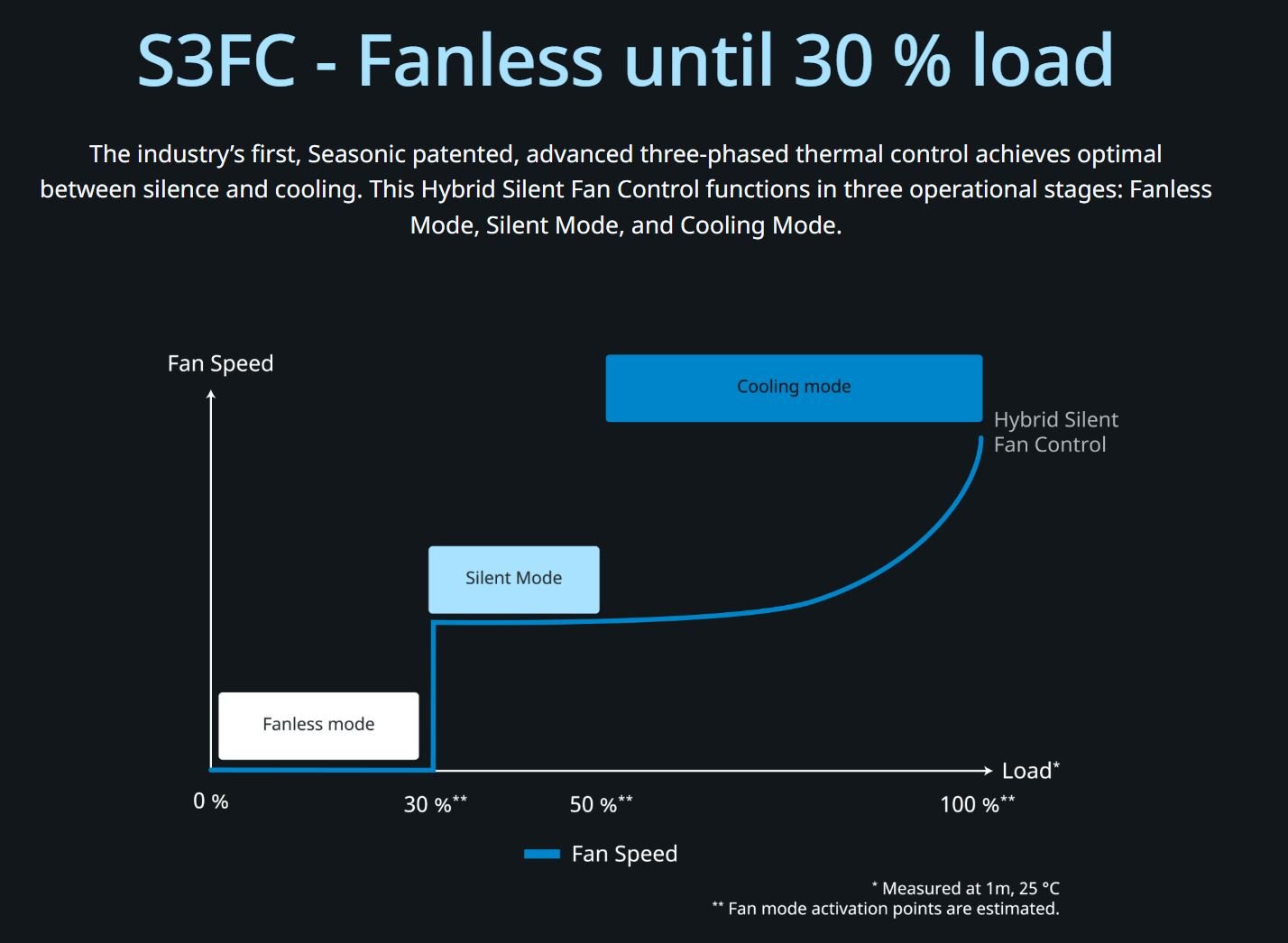

das Seasonic Focus GX 750W ATX 2.4 hat Semi-passiv - einen HybridMode.
bei mir läuft es im Normal Mode und da höre ich es schon nicht.

Endverbraucher schrieb:
Was macht der HybridMode?
Kann man doch in der Grafik erkennen, bis 30% passiv/lautlos, danach mit Lüfter.
Ich dachte das wäre was man semipassiv nennt? Also dass der bis zu einem bestimmten Bereich ohne Lüfter arbeitet. Wo ist der unterschied zum Hybrid Modus oder hab ich was falsch verstanden?
Wird das Gleiche sein - das eine ist eben ein Marketing-Begriff mMn.

Moin,
ich hab halt das ATX 2.4 und das ist leise, eigentlich hat @kartoffelpü auch schon alles dazu gesagt👍
und klar nimmt man heute das Focus ATX 3.0
https://seasonic.com/focus-gx/ da gibt es auch ein kleines Erläuterungs Video zum Hybrid Modus.
