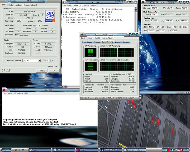

hier mal ein pic. mit dem zalman netzteil
es laufen :
Prime 95
Super pi
Jk2 als game mit 16 bots
die spannung der 12 volt leitung fällt dann schon einmal auf 11,67 volt.
wenn ich jetzt noch mehr OC betreibe fällt die wohl noch weiter , sehe aber nicht wie weit da der pc ja ausgeht :(
