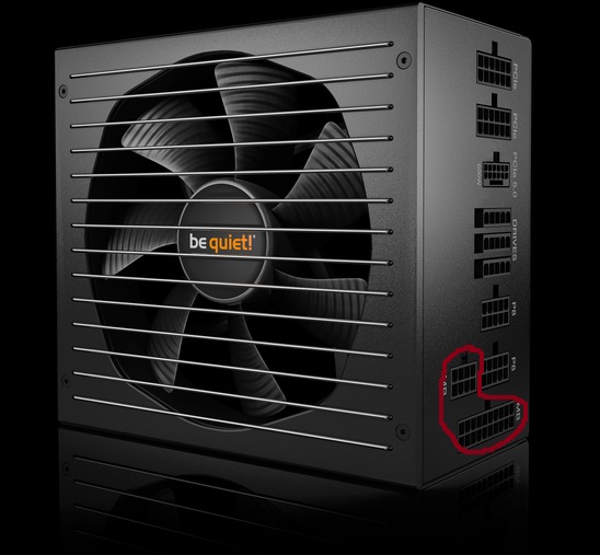

Mach mal bitte Fotos von deinem PC inneren und vom Netzteil von den Anschlüssen und poste die. Warscheinlich hast nur ein Stecker vergessen anzuschließen

Könnte der Klassiker des vergessenen zweiten ATX-Steckers am Netzteil sein.
Reaktionen: Darklordx, Firefly2023, I30R6 und eine weitere Person
Das muss beides angeschlossen sein. Das 24Pin ATX Kabel ist zweigeteilt.
1000%ig liegt es daran.

Geht es denn jetzt?
Ja, das war es. Man lernt immer mal wieder was dazu. Danke euch allen :)
