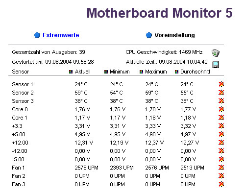

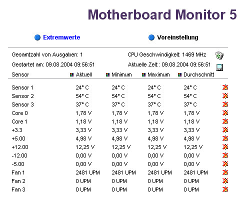

Lad dir mal Motherboard moitor runter und dann postest du am besten 2 bilder:
das erste mit den spannungen im idle und das zweite während 100% CPU auslastung (am besten sehr leistungsintensive spiele damit die GraKa und die HDD auch gefordert wird)
Daraus läßt sich dann schließen ob das netzteil zu schwach ist für deine komponenten
Wie erwähnt bei zu starker belastung kann es kaputt gehen aber auch wenn der pc bzw das netzteil stark ausgelastet is kann sich auch der PC auf einmal neustarten
kann aber auch passiern das es mal einen mörder kurzen gibt und deine komponenten in den tod trägt
Genau das passiert bei mir auch des öfteren, dass er bei starker Netzwerkbelastung einfach neustartet!Burschi1620 schrieb:...aber auch wenn der pc bzw das netzteil stark ausgelastet is kann sich auch der PC auf einmal neustarten...
Ich habe mir jetzt ein neues Netzteil bestellt. Eigentlich weil es zu laut ist, aber es ist ja anscheinend auch zu schwach!
Bilder vom Motherboard Monitor folgen nachher!
