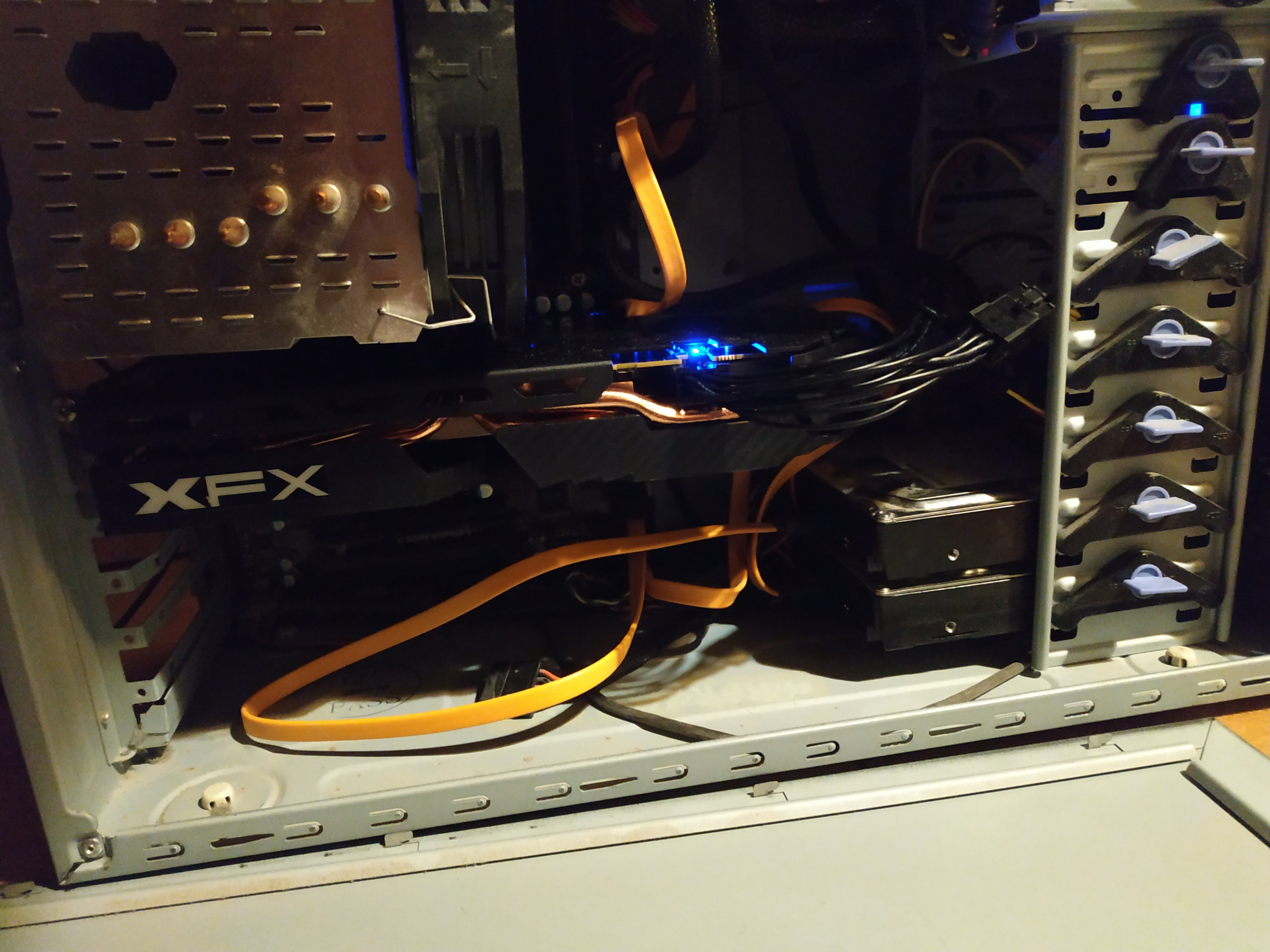

Moin,
da meine Radeon 7950 leider kaputt gegangen ist, hab ich mir mal eine RX580 Xfx gekauft.
Ich hatte beim Kauf die kleine Hoffnung das mein Netzteil noch reichen wird, jedoch scheint mein PC nur in Windows zu starten sobald ich die onboard Grafikkarte als Hauptkarte im BIOS nutze.
Ich setze gerade Windows zurück, damit es nicht an Treiber problemen liegt.

Gerade beim Systemstart ist es relativ egal, weil die Grafikkarte da nicht wirklich belastet wird.
Hast du auch die Stromstecker an der Grafikkarte richtig reingesteckt? Dreht der Lüfter?
Ja der dreht, die Lampe an der Grafikkarte ist auch blau. Vielleicht doch ein Treiberproblem? Ee kommt in die Ebene vor der Anmeldemaske, dann lädt er die ganze Zeit jedoch kommt er nach ein paar Minuten immer noch nicht zur Anmeldung.

Stecken beide Stromstecker an der RX 580?

Ich kam mit der neuen Grafikkarten nicht zur Anmeldung sondern die Ebene davor. Ich werde es gleich nochmal mit dem frischen Windows 10 benutzen, eigentlich sollte die Grafikkarte im idle weniger verbrauchen als meine alte und es daher bis ins Windows schaffen
Nachtrag
Die alten Treiber hatte ich nicht mehr drauf. Die 7950 war schon ein paar Wochen raus. Ich versuche mal gleich, ob es mit einem frischen Windows geht

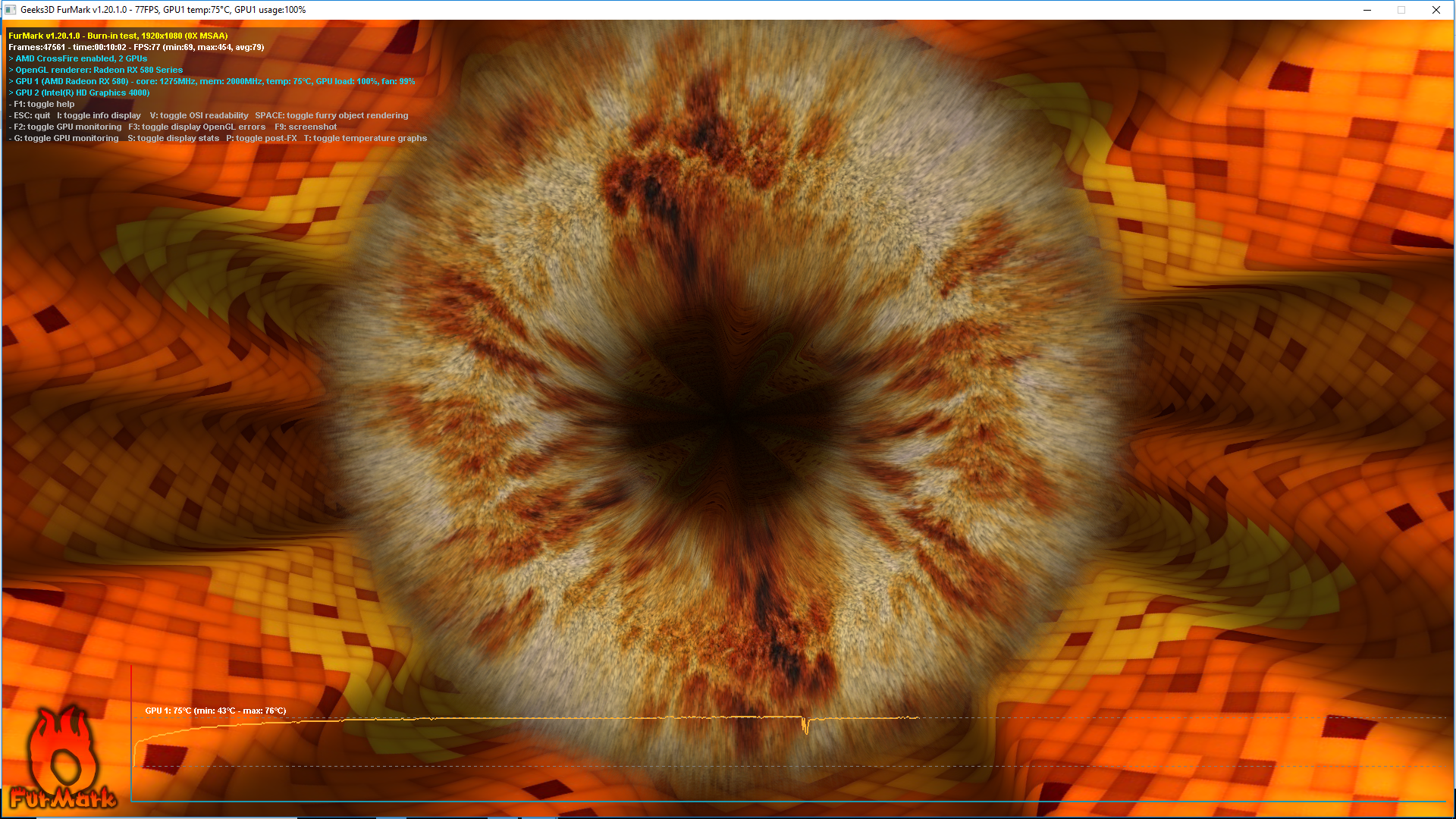

In windows bin ich jetzt, werde aber wohl gleich mal den Furmark laufen lassen. Ich gehe mal davon, dass man in etwa 500 Watt nehmen sollte.?
Damit hast reserven, ein 500W NT, gibt dir mehr luft nach oben, z.b. CPU update.
Habe jetzt mal den Furmark für 10 Minuten laufen lassen. GPU taktet maximal auf 1275 mhz, aber das System ist stabil geblieben. Verwunderlich das ein fast 10 Jahres altes Nt für gerade mal 40 Euro es immer noch schafft. Werde aber wohl doch ein NT kaufen um auf Nummer sicher zu gehen.
Wenn es vorher nicht ging, jetzt aber geht: SOFORT Netzteil tauschen!
Da könnte eine Schutzschaltung nicht mehr greifen, was sie bei der gpu besser tun sollte (ca. 180-200 Watt)
