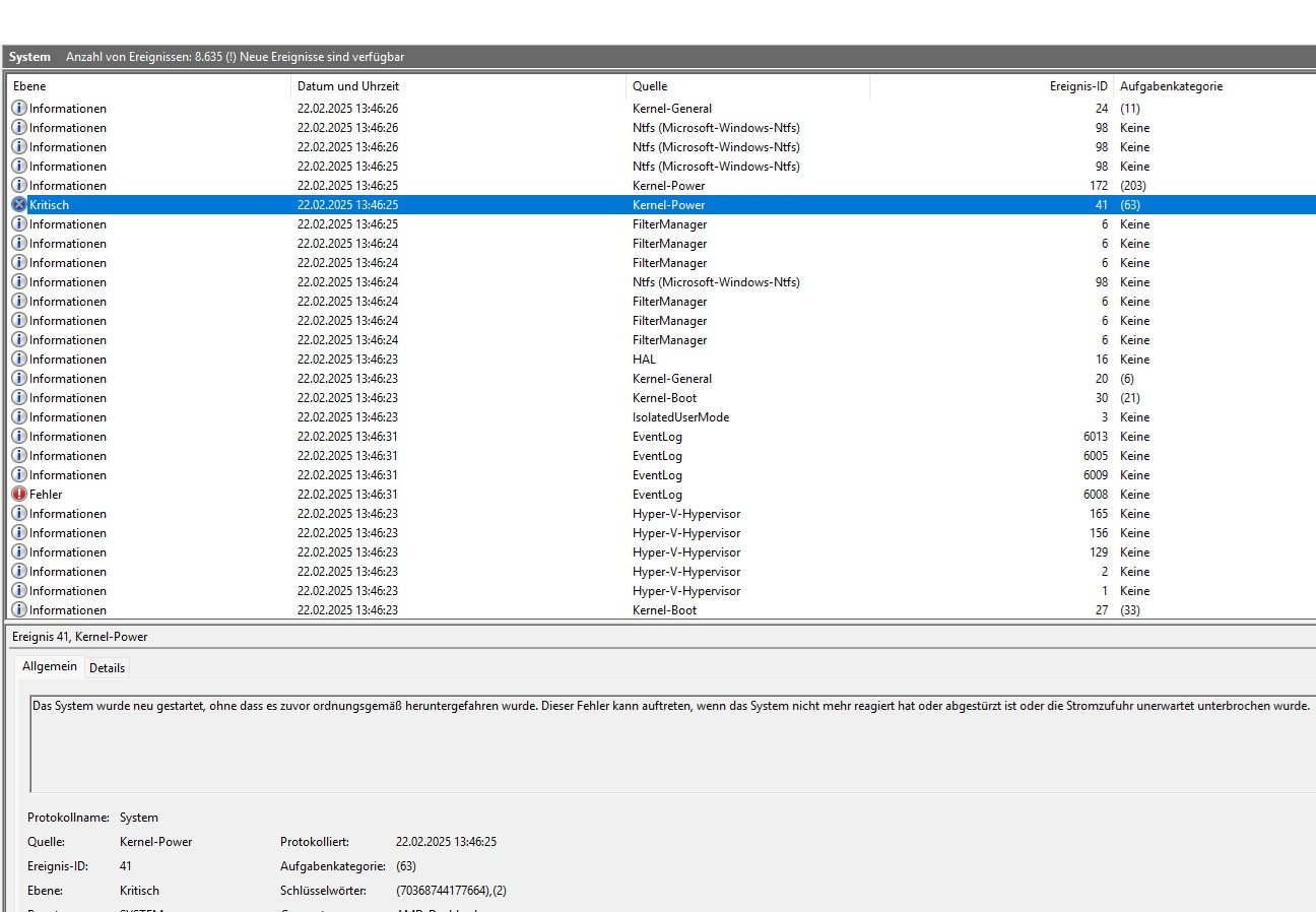

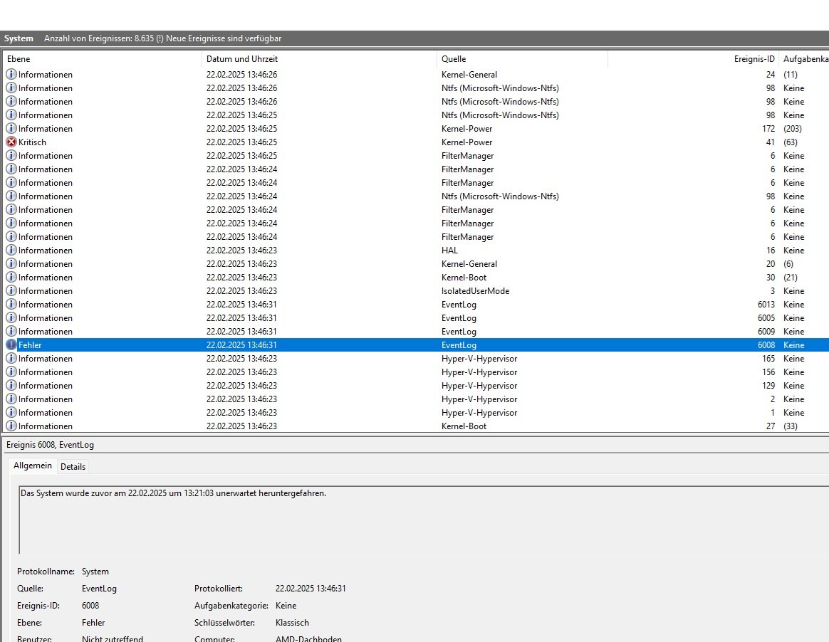

Gerade wieder einen Absturz gehabt. Aber konnte über 70 Minuten spielen.
Im Eventmanager konnte ich zwei Fehler finden (siehe Anhang) sind aber nicht wirklich eindeutig. Es stehen aber nur Sachen nach dem Neustart im Protokoll. Es gibt keinen Eintrag, der zum Zeitpunkt des Absturzes geschrieben wurde.
Ich habe mit Adrenalin Chill die FPS auf 60 Begrenzt, dadurch war die GPU-Auslastung bei ~65-80% max. und nur bei ~180 Watt.
Daher schließe ich überhitzen oder Überstrom aus?! Oder sind wir dann doch wieder bei den Lastwechseln? Wieso habe ich die in anderen Aufwendigen Spielen (Hogwarts/ Star Wars Fallen Order) nicht/ nie gehabt, trotz >70 Stunden Spielzeit?
Bei aller Liebe, deine GPU hängt an 2x Molex auf 8 Pin. Wenn du doch eh schon ein Netzteil bestellt hast, warte doch einfach ab, bis es da ist.
Reaktionen: Dandelion, Rickmer und Sebbi
Wenn weder im Protokoll was steht noch ein Bluescreen-Dump existiert, spricht das fast immer für ein Hardware Problem.
Daher - warte auf dein neues Netzteil.
Reaktionen: Sebbi, Mooky86 und RedPanda05
