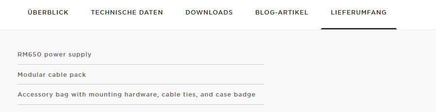

Evtl. war das schon ein Versandrückläufer bei Mindfactory, es fehlt ein Handbuch im Karton?! Weiß jemand, ob da eine Kurzanleitung o.ä. normalerweise mit dabei ist?
Reaktionen: Streitzig
