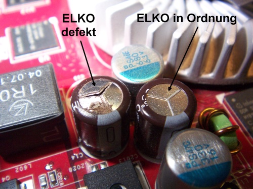

Da nun niemand eine Betriebsstundenzähler an seinem PC angeschlossen hat und man ca. eine Durchschnittliche Lebensdauer (25°C) 100.000h bei einem Netzteil vom Hersteller ausgewiesene bekommt, müsste es 11 Jahre im Dauerbetrieb durchhalten. Da aber die Zimmertemperatur und die Temperaturen im Netzteil gerne über 25°C leihen, kann man verkürzt sich das ganze um ein paar Jahre.
Aber das einfachste ist immer noch, Netzteil ausbauen aufschrauben und die Elkos begutachten, schaut nur ein Elko Schei...e aus, ab zum Elektroschrott. Schauen die Elkos noch top aus, weiter nutzen. Alte Elkos sind sie häufigste Ursache für Defekte an elektronischen Geräten.
Hier ein Bild zur Einschätzung der Elkos
Reaktionen: pedder59 und SoundAccount
Dazu sollte man aber auch wissen was man tut, fasst man an der falschen Stelle an kann das recht schnell gefährlich werden…
