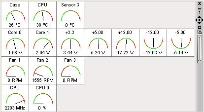

Für meinen Geschmack sind die werte viel zu niedrig, besonders die 3,3v Schiene macht mir Sorgen, da die Stabilität und Übertaktbarkeit eines amd System ziemlich beeinflusst.
So sollten die Spannungen bei jedem vernünftigen System aussehen. ;)

Re: Netzteilwerte in ordnung ? Bitte mal anschauen :o)

@arterius
naja, da sind 3,3V und 5V auch schon haarscharf am Rande der Spezifikation. Ordentlich ist sowas jedenfalls nicht.
