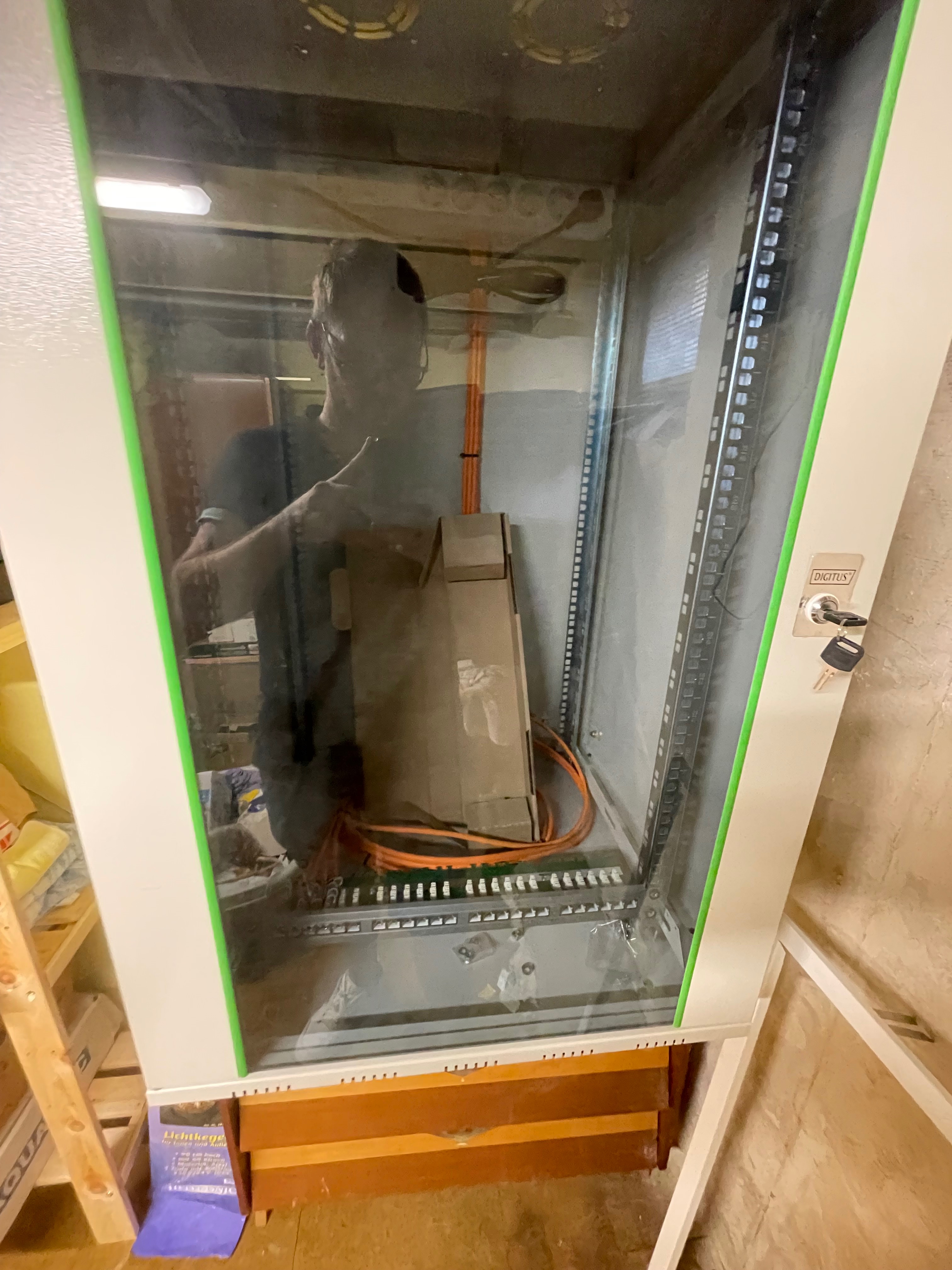

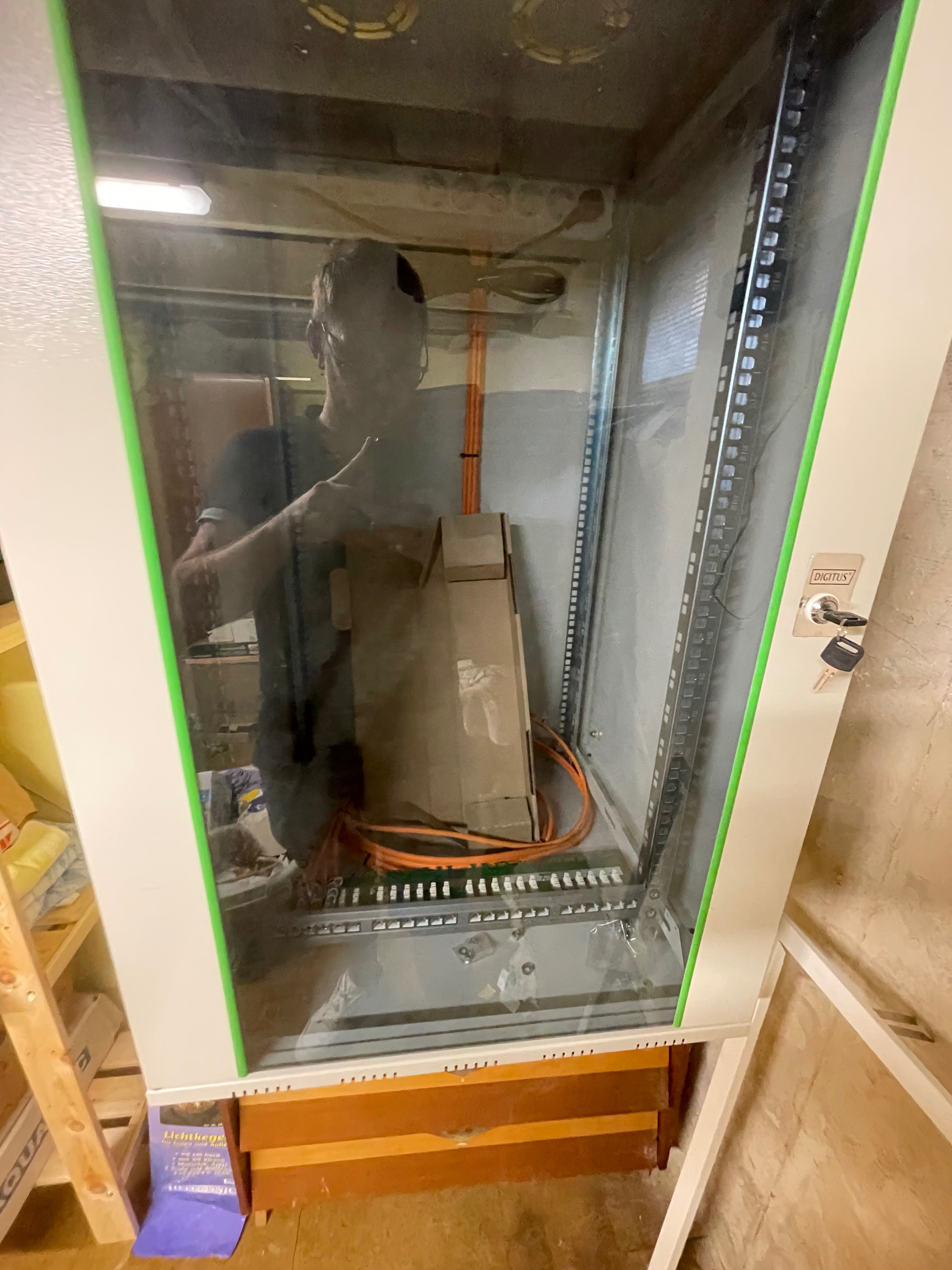

Guten Abend, um mich mal nochmal zu melden. Der Schrank hängt mittlerweile und habe angefangen die Kabel einzuziehen. FTTH liegt im Haus mit Leider bin ich immernoch am hin und her schwanken was ich nehmen soll. Habe tatsächlich nun den TP-Link 3 in 1 Router Link ins Auge gefasst und einen einfachen Swich dazu beispielsweise den TP-Link TL-SG3428 dazu. Zusätzlich habe ich dann noch 3x APs für die Stockwerke und eine TP-Link Outdoor AP.
