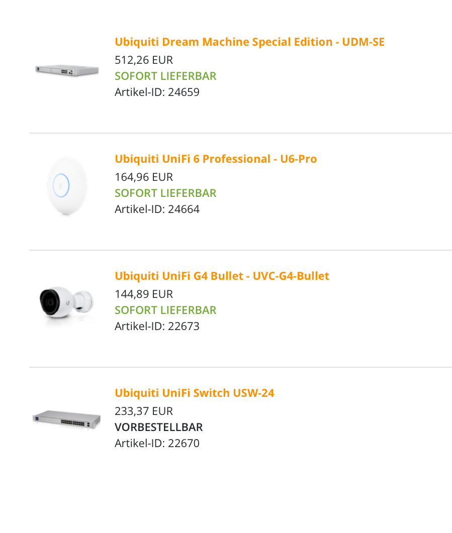

Grundlegend habe ich nun mal ein paar Komponenten herausgesucht. Bei dem Netzwerkschrank werde ich aber eher auf einen 20HE gehen da diese preislich wesentlich günstiger sind
Wozu der UDM-SE genau? Hätte einen UCK-G2-PLUS erwartet. UniFi Switch wäre mir zu teuer; warum nicht irgendwas Gebrauchtes? Bekommst Du schon mit PoE und 24-Ports für rund 100 €. Beim U6-Pro stören mich die (nur) zwei Spatial-Streams im 2,4 GHz-Band. Würde bei Deiner Beschreibung eher zum UAP-AC-Pro greifen, ebenfalls gebraucht.
Dachte eben die UDM-SE wegen den PoE Ports und der Konfiguration und beim Switch wäre ich eben bei einem Hersteller geblieben. Das heißt ich kann die V-LANs auch mit einem Switch von anderen Herstellern erstellen bzw. Übernimmt das dann auch der ,,Cloud Key“ das wäre natürlich klasse und würde ein paar Euro sparen.
Ich bin teils bei Gebrauch sehr skeptisch gegenüber der Haltbarkeit, da diese ja schon Teile sind, die wo anders 24/7 in der Regel in Gebrauch waren.
Die UDM-SE hat den Nachteil, dass die unbedingt Internet-Router spielen will. Und ich noch niemanden gefunden habe, der ihr das austreiben konnte. Daher unbedingt der UCK-G2-PLUS.
Switch ist wirklich egal. In Deinem Setup mit eigenen Internet-Router brauchst Du vielleicht sogar gar keinen konfigurierbaren Switch, sondern nur einen Switch, der VLANs durchlässt – was jeder sollte; wenn nicht zurückgeben.

Das machst Du über einen kleinen Switch, also 3 Access-Points + 2 Kamera, macht 5 PoE-Ports plus ein Uplink, also … Für das Gesamt-Power-Budget nochmal die Datenblätter der Access-Points und Kamera wühlen. So kommst Du um den Lüfter in den Switchen herum = Strom sparen. Den Rest dann ein großer Switch ohne PoE und vielleicht auch nicht konfigurierbar.

Bei Netzwerk-Produkten eher anders herum, man erhält kein Dead-on-Arrival. Was passieren kann, dass jemand einen Port mechanisch kaputt gemacht hat. Oder bei PoE mit Passiv-PoE was kaputt gemacht hat. Aber das sieht man und schreibt der Verkäufer dann normal rein. Wenn Netzteil hops, dann neues Netzteil. Wobei das auch selten passiert, weil die oft höherwertig bzw. überdimensioniert sind.

Die sind dafür ausgelegt rund um die Uhr zu laufen. Völlig egal.
Was ursprünglich mein Plan war die UDM als Router zu verwenden.
Der Rest macht so eigentlich Sinn für mich. Den Cloud key dann als ,,Controller“ für die V-Lans und für die Kameras. Reicht da der eine Port des Cloudkey dann aus für den Datendurchsatz bei mindesten 4 V-Lan das W-LAN, Kameras etc.? Möchte mir nur nicht einen Flaschenhals dann ins System holen.
Das Netzwerk läuft nicht über den Cloud-Key. Der spielt lediglich den Controller, also konfiguriert die WLAN-Access-Points (inklusive VLANs). Das ist das Teil, mit dem Du die WLANs einmalig einrichtest und die Kameras überwachst. Der Verkehr geht über den Switch. Geregelt wird das alles über den Router:
