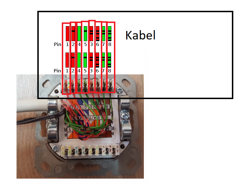

ich weiß man soll für ein anständiges Netzwerk richtige CAT7/8 Verlegekabel benutzen.
Zwischen einer Halle und dem Haus sind es ~60m Entfernung, dazwischen ist so ein richtiges Telefon-Verlegekabel (für Hausanschluss) mit dutzenden von Adern gelegt. Die Adern sind vom Gefühl her etwas dünner als bei einem normalen Netzwerkkabel. Da jedes Kabel mit entsprechender Codierung immer 2x vorkommt habe ich diese zwei immer auf denselben (!) Platz im Patchpanel geklemmt auf der anderen Seite ebenso.
Mein Netzwerktester meldet dass alle Adern Durchgang haben, es sind keine vertauscht und am Empfangsteil sieht man kein flackern etc. der LED.
Wenn ich jetzt aber Netzwerkgeräte anstecke regelt die Schnittstelle auf 10MBit/s herunter. :(
Ist es ein Problem dass ich die Adern 2x angeklemmt habe (beide Seiten / 2 Drähte --> gleiche codierung)?

Verseilung beachten ist dabei sehr wichtig.
Am besten neu auflegen und dabei an diese Anleitung halten:

Wenn man genügend (8) Vierer hat, würde ich nur eine Ader vom jeweiligen Vierer auflegen. Restliche Adern dann als Schirmung auflegen. Aber denke bei 60m grenzwertig, ob es funktioniert.
2 Adern paralell macht keinen Sinn.

Danke für die Antworten.
Natürlich ist die Kritik an dem Medium berechtigt aber das ist ein Bestandskabel und auch nicht meine Baustelle. Das Auflegen des Kabels ist mir schon klar, die Grundsätzliche Frage und entscheidende Frage ist ob es zu der schlechten Leitungsqualität durch die doppelte Auflegung kommt. Das Glasfaser oder ein richtiges Netzwerkkabel besser wäre versteht sich ja wohl von selbst.
Vielleicht habe ich das nicht korrekt Erklärt, schaut mal die Skizze an. Es gibt z.B. das Kabel Grün ohne Codierung 2x also habe ich diese beide (!) Drähte auf den PIN4 geklemmt usw. Wie gesagt der Netzwerktester bimmelt alle einwandfrei durch.

Nix doppelt belegen. Schadet mehr als es hilft.
Reaktionen: up.whatever und ulrich_v
Okay, ich das könnte jetzt das einzige sein ansonsten ist das Kabel leider schlicht ungeeignet. Werde da nächste Woche mal testen.

Deins müste J-2Y(St)Y sein ist ja das Telekom Kabel mit Strichen drauf oder ist es Erdkabel. Das hat ja sogar einen Alu-Blech Schirmung.
Wenn Du alles doppelt hast, sind das 2 Kabel. Dann must Du erst mal klären was Kabel 1 und was Kabel 2 ist.
Evt. helfen Meter Markierungen wenn es Erdkabel ist.
