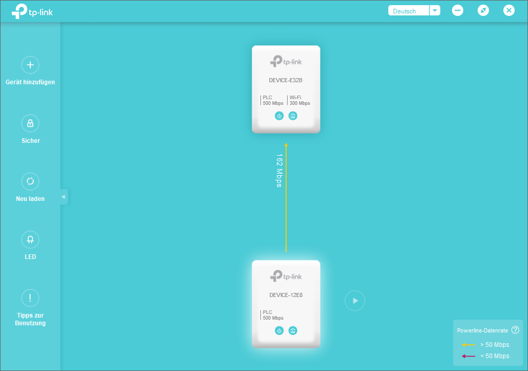

Hast du mal in der TP-Link Software der DLAN Adaper nachgeschaut mit welcher Datenrate die sich verbunden haben?
Vielleicht haste einen teildefekten Stromabnehmer an irgendeiner Steckdose der Störungen verursacht.
Bei meinen sieht das so aus:
769866

d2boxSteve schrieb:
Ja klar, auch wenns hier ein anderes Kit ist, geh auf "Dienstprogramme" und lad das tpPLC_Windows_Utility" runter:
https://www.tp-link.com/de/support/download/tl-pa9020p-kit/#Utility

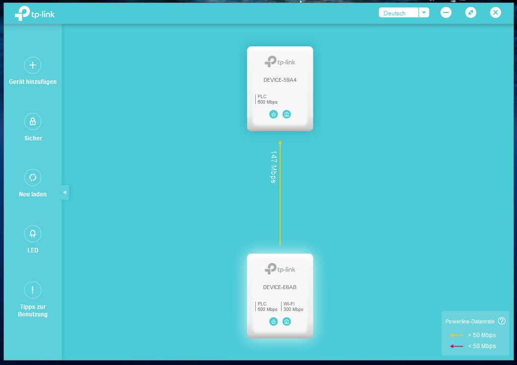

Hab alles gemacht, so sieht es jetzt bei mir aus:
