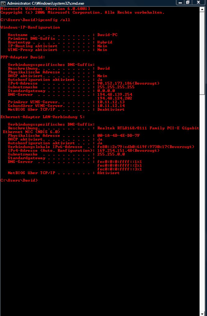

Jo bin absoluter noob am gebiet netzwerktechnik und co...hab ein laptop und ein desktop und wollte fragen ob ich die 2 überhaupt nur mit einem lan kabel verbinden kann...hab ich jetzt auch der pc findets im netzwer und freigabe center auch aber wenn ich dateien freigeben aktivieren will kommt: rpc-server ist nicht verfügbar...hat jm vll eine anleitung?^^
K die Lan Verbindung finden und haben beide...aber da gibts keine optionen für datentausch etc...?
Poste von beiden Rechnern ipconfig /all.
Ist der Dienst "DCOM Server Prozessstart" gestartet?
Jo ist er...ipconfig /all (desktop): @ anhang
ipconfig /all (laptop):

IP-Adresse (autokonfig)= 169.254.75.120 Der Rechner ist nicht im Netzwerk des anderen Rechner. Bist Du mit einem Router verbunden oder hast Du die PC direkt verbunden mit einem Cross Kabel? Vergebe beiden Rechnern eine feste IP im selben Netz, die letze Zahl muss unterschiedlich sein. 192.168.1.1 und xxx.2, als Gateway den anderen Rechner, als DNS automatisch.
