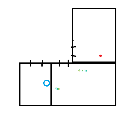

813636
Die Räume sind in beiden Stockwerken gleich. Der AP (blau) liegt im oberen Stockwerk unterm Schreibtisch am Boden um so nahe wie möglich zu sein. Der Problempunkt (rot) befindet sich im unteren Stockwerk. Zusätzlich hab ich die ungefähren Maße des Raumes dazwischen angegeben und Türen gekennzeichnet.
das hast du im Eingangspost nicht erwähnt und somit hast du nicht nur 2 Wände dazwischen, sondern auch eine dicke Deckenplatte...
Da ist i.d.R. viel Stahlbeton drin...

@KING2882000 : Wenn ich mir deine Skizze so anschaue, bleibt mir nur ein Gedanke:
Der AP ist schlicht und ergreifend falsch positioniert.
Setze ihn stattdessen in den großen mittleren Raum und montiere ihn vor allem richtig. Solche Teller-APs sind für die Deckenmontage gedacht und strahlen daher tendenziell eher von der Decke weg, also nach unten. Wenn du ihn unterm Schreibtisch liegen hast, gehe ich davon aus, dass er dann quasi falschrum liegt und nach oben funkt. Die Position eines APs sowie die Ausrichtung sind maßgeblich für die Signalabdeckung.

Nagel den AP an die Decke. Untern Schreibtisch finde ich eine der schlechtesten Positionen.
