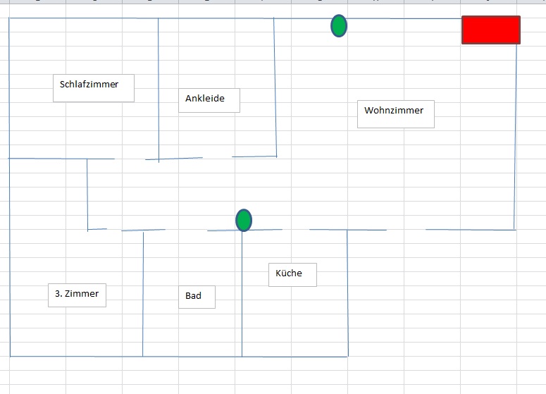

Meine Freundin und Ich ziehen demnächst in unsere Eigentumswohnung und wollen vor dem Einzug Netzwerkdosen in der Wohnung verteilen.
Hier mal der Grundriss der Wohnung
Die grünen Punkte sind die aktuellen Telefonanschlüsse. Wobei die ursprüngliche Dose die im Flur ist.
Meine Überlegung war die Netzwerkzentrale im roten Feld einzurichten. Dort in die Ecke kommt ein kleines Wandregal hin.
Als erstes möchte ich bitte Anregungen zu folgenden Punkten haben.
Ist die Position für die Zentrale gut gewählt oder bietet sich andere Standorte besser an?
Wieviele Netzwerkdosen sollten in jedem Zimmer installiert werden?
Wäre je nachdem wieviele Anschlüsse es letzendlich sein werden ein kleiner Serverschrank notwendig?
Wäre im Wohnzimmer kein Schmuckstück. Da könnte evnetuel ldie Schaltzentrale ins Ankleidezimmer verlegt werden. Durch die Dachschrägen wäre dort dann sowieso ein toter Punkt den man nicht nutzt. Und das Zimmer liegt zentral in der Wohnung.
Bitte um Anmerkungen / Unterstützung / Hilfe.

Ich würde alles in die Ankleide machen, dann ist es Zentral, was vorallem fürs WLAN von Vorteil ist um überall einen gleichmäßigen Empfang zu haben.
Einfach das Patchpanel und den Router an die Wand schrauben.
Bad und Küche könnte man aussen vor lassen, da dort meiner erfahrung nach wlan weitaus praktischer ist^^
Nenn es doch gleich Kinderzimmer. :lol:
Nutze die Ankleide, so bekommst du auch WLAN in alle Räume und hast einen zentralen, unauffälligen Punkt an dem auch ein paar Kabel mehr nicht stören.
In jedem Zimmer in dem Movies oder IPTV laufen soll braucht man einen LAN-Anschluß. WZ und Kinderzimmer also sowieso und vlt. noch Schlafzimmer.

Dann wäre der Punkt mit dem Standort der Tentrale geklärt.
Netzwerkdosen sollten dann jeweils eine pro Zimmer eingerichtet werden.
Im Wohnzimmer könnte ich dann überlegen ob ich eventuell eine zweite Verlege, sowie in dem 3. Zimmer oder zukünftiges Kinderzimmer ;) ????
Im Badezimmer verzichte ich auf eine Netzwerkdose
und in der Küche ebenfalls

Gehen wir davon aus ich mache die Schaltzentrale im Ankleidezimmer.
1. Telefonanschluss ins Ankleidezimmer verlegen
2. Router an die Telefondose stecken
3. Vom Router geht ein Patchkabel in einen Switch (8er, 16er je nachdem)
4. Vom Switch gehen Patchkabel zum Patchpanel
5. An den Patchpanel kommen die Verlegekabel
6. Verlegekabel auf der anderen Seite mit den Netzwerkdosen verbinden
Um das alles schön zu verpacken könnte ich mir eventuell einen Serverschrank besorgen.
Hab ich an alles gedacht oder ist das so vom Aufbau richtig?

Hallo Alex,
du brauchst dir in der Wohnung keine Gedanken machen ob Du CAT 6 oder 7 Kabel hast, du hast hier keine grossen Strecken und lässt auch nur 1 GBit drüber laufen.

Kannste alles so nehmen, passt.
Serverschrank brauchst du eig. nicht unbedingt, aber wie du willst.
Zur Verlegung: Alle Kabelenden in den Umkleideraum legen und aufs Patchpanel auflegen und dann vom Patchpanel auf den Switch, ein Kabel vom Switch auf den Router und den Router eben an den Telefonanschluss und gut ist.

Bei der Wohnungsgrösse könnte man auch locker mit lediglich 4 Netzwerkdosen auskommen, und dazu braucht man auch nicht unbedingt ein Patchfeld.
Dazu lediglich in die Nähe des Routers die Netzwerkkabel zentral abschliessen, ebenfalls in Netzwerkdosen. Sind ja nicht viele. Natürlich Unterputz
Spart also Geld und Platz.
