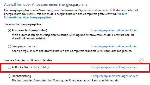

Seinfeldfreak, danke für den Tipp mit der Energieoptionen und Schnellstart, habe die Energieoption unter der Lupe genommen.
Und dabei ist mir aufgefallen, dass da ein neuen Energiesparplan dazu gekommen ist, was früher nie da war.
Und ich habe auch den Schnellstart deaktiviert.
Sieh Anhang...
Bild 1, das Programm von Asrock
Bild 2, die Energiesparplan, war vorher aktiviert, jetzt nicht mehr.
Und als ich den Rechner gestartet habe, hat er ohne Probleme das Netzwerk & Internet herstellt, ohne Probleme.
Bild 1
Bild 2

MacLeod schrieb:
Und dabei habe ich diesmal alle Programme von Asrock installiert.
Dann war das hoffentlich der Fehler. Nicht immer gut, die ganzen mega, Xtreme, Power, Ultra Programme von Herstellern zu installieren.
