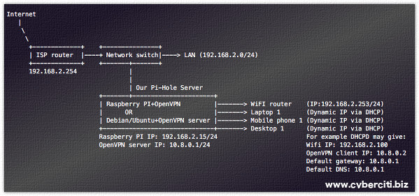

Hier ist eine Grafik aus einem Tutorial, die glaube ich einen möglichen Aufbau ganz gut beschreibt. ISP und Network Switch könnten da ja z.B. die Fritzbox sein. Dann hätte diese keine Funktion mehr als WLAN-Router, aber gut. Der WiFi-Router wiederum müsste wohl kabellos mit dem Raspberry verbunden sein, mehr oder weniger als Access Point mit DHCP oder sowas? Ich blicke da nicht ganz durch.
