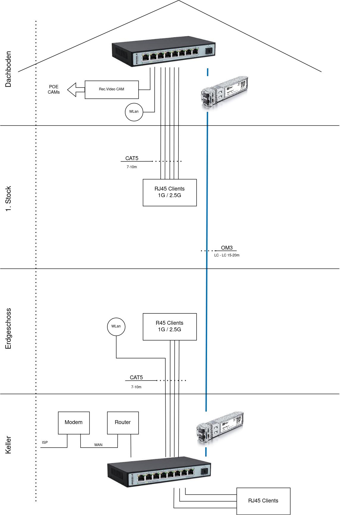

Hallo, Ich hätte da eine Frage bezüglich Switch und Glassfasernetzwerktechnik im Heimnetzwerk.
Hintergrund ist eigentlich mir gehen die Ports aus im bestehenden Heimnetzwerk und die Technik ist auch teilweise 20 Jahre alte und mit mehren Switches zusammen gestückelt und erweitert wurden.
Im Erdgeschoss werden alle Geräte/Dosen über den Keller versorgt
und im 1.Stock werden alle Geräte/Dosen über den Dachboden versorgt
Leider kann ich nicht alles an einer zentralen Stelle zusammen führen (im Keller z.B. und da einen Switch mit 16 Ports oder mehr aufstellen)
deswegen würde ich hier auf 2x 8Port Switches setzen und diese wenn möglich über Glasfaser verbinden.

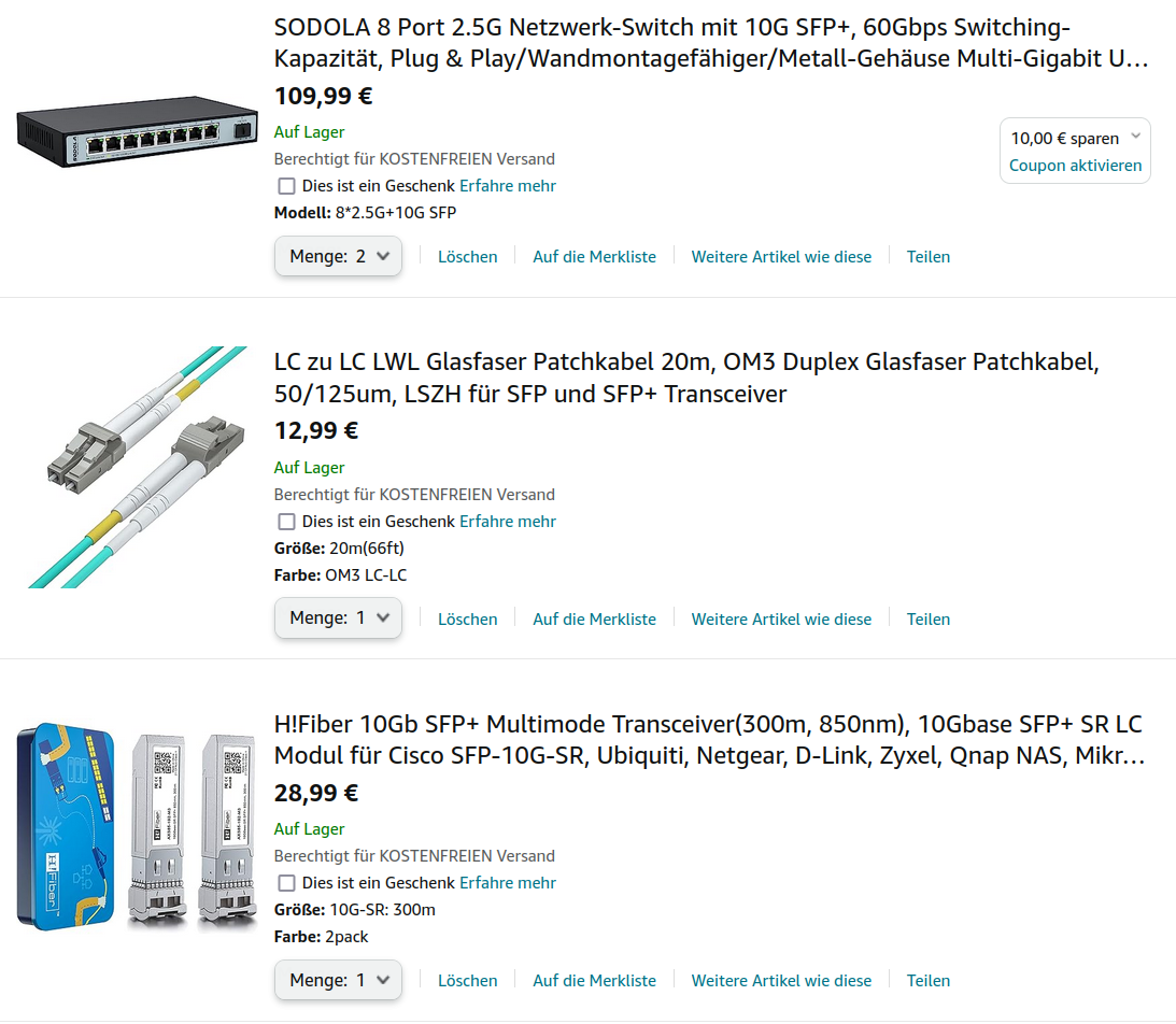

Ich dachte hier an die China ak Vimin/Davuaz/Horaco/NICGIGA/SODOLA (RTL8373-CG / RTL8224-CG) Switches
mit 8x 2,5Gbit und 1x 10Gbit SFP+ Ports
Ich bin mir bei den SFP+ Transceivern und Kabeln nicht so sicher auf was man alles Achten muss.
  • [ 10Gbase SFP+ SR LC ] gehe ich mal stark von aus und eine möglichst hohe Kompatibilität zu allen Switches
  • [ LWL Kabel - LC zu LC OM3 ] denke mal OM2 OM3 wird wohl reichen und LC Anschlüsse
Siehe auch Anhang Übersicht Diagramm wie ich mir das so ca. vorgestellt habe.
vielleicht macht das auch kein Sinn oder man sollte es anders machen aber wie
schon oben geschrieben so viele Kabel vom Boden in den Keller bekomme ich nicht verlegt,
Switche reichen mir auch Unmanaged vollkommen aus 2,5Gbit müssen es auch nicht an allen stellen sein
( aber wenn man schon mal bei ist, 2,5g gehen noch über die alten Kabel drüber 10g nicht mehr )
Server oder NAS oder ähnliches schneller 2,5g hab ich momentan nicht im Einsatz
Momentan soll das Sammelsorium an zusammen gesteckten 8port, 4port Switche und alten recycelten Routern von den ich nur die 4 Lan Ports als "Switch" nutze weg und in Ordnung gebracht werden...
Preislich finde ich für die Aktion 200-300€ angemessen.

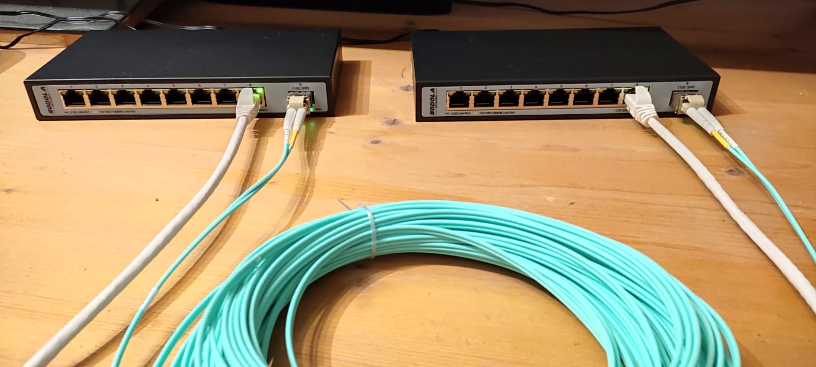

Nachtrag: für die Vollständigkeit und falls jemand auch so etwas vor hat,
Ja für den Preis ist das ein schöner Einstieg,
Erste Tests problemlos einfach zusammen stecken und geht auf Anhieb
die oben beschrieben Transceiver gehen sind also Kompatibel
2.5 zu 2.5Gbit SBC RK3568, Werte sind OK (die 4xA55 Cores sind da etwas am Limit, verhalten ist normal hab ich so auch direkt, RTL8125BG)

Auf den ersten und zweiten Blick scheint alles zu passen.
... Multimode, Steckertyp, SFP+
Und günstiger als ich gedacht hätte.
Ohne Management/VLAN Funktionen, aber wozu auch, wenn man die nicht benötigt.
Mir selber fehlt da noch der Anlass zur Glasfaserverkabelung, da ich daheim nix habe das mehr als 1 GBit ausreizen könnte.
Ich hätte aber eh den Knackpunkt, dass ich erst alle Decken- und Wandlöcher aufbohren müsste, um Glasfaser Patchkabel mit vormontierten Steckern durchzubekommen. d.h. größeren Bohrer besorgen :)

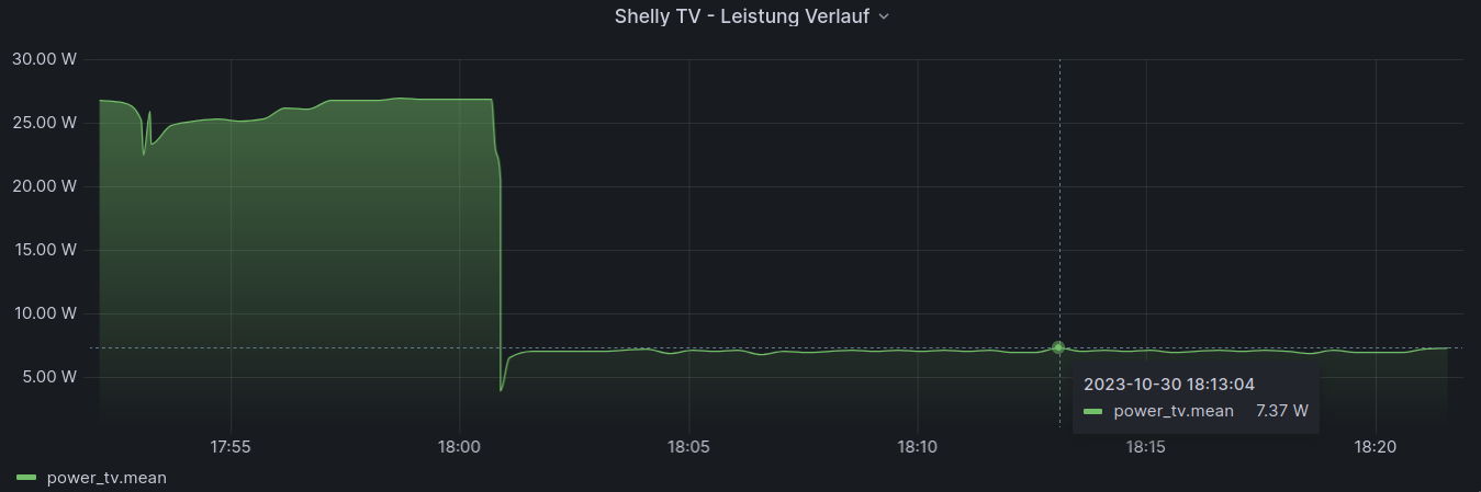

Stromaufnahme mit 4 Belegten Ports ( 2x RJ45 2,5Gbit und 2x SFP ) gesamt ca. 7Watt (3,5Watt pro Switch quasi)
mal schauen wie es später mit mehren Clients wird.
Verarbeitung ist Top und mehr als ausreichend zumindest keine Plastebomber,
Temperatur-technisch jetzt nach ca. 1h alles (Switch und Transceiver) nur "handwarm"
als nächstes da ist ein CAT5 Kabel von oben nach unten in einem Leerrohr verlegt das fliegt raus und an der stelle zeihe ich dann die OM3 durch sollte kein Problem werden, und die restliche Client Verkabelung kann bleiben, Strom für das Netzwerk selbst hab ich leider keine Übersicht, aber wenn ich 2-3 überflüssige Swiche/Router rausschmeißen kann kann es nur weniger werden.
